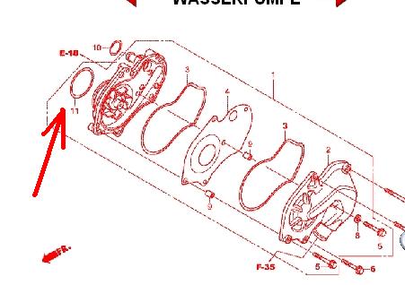

    Das war echt ein Ding, was sich der Händler da geleistet hat !!! :snooty:
    Ich hätte es genauso wie Du gemacht und mich an Honda Deutschland gewandt !!
    Vielleicht hätte man mal erst einmal versuchen sollen die fünf Gehäuseschrauben der Wapu etwas nachzuziehen. Ein Versuch wäre es wert gewesen.
    Obwohl da wahrscheinlich ein innerer O-Ring defekt ist.
    Ich glaube die Wapu's haben da auch extra so eine kleine Öffnung im Gehäuse. :think:
    Halt uns doch mal auf dem Laufenden, was aus der Sache geworden ist.

    Was ist denn da abgelaufen - habe das leider nur am Rande mitbekommen. Meine X habe ich dort gekauft.
    Wird höchstwahrscheinlich der Dichtungsring zur Ausgleichwelle hinüber sein:
    [attachment=0]Wapu.JPG[/attachment]
    Die Dichtung "11" dichtet wahrscheinlich nur zum Gehäusedeckel ab, die WaPu hat sicher noch einen Dichtring, bei dem es nicht vorgesehen ist, diesen zu tauschen. Da wird wahrscheinlich die Pumpe komplett getauscht.
    Da ist nichts mit "Schrauben nachziehen". Bedeutet aber nicht, dass man mal die Pumpe abnimmt, um zu schauen, ob man den Dichtreing tauschen kann; evt. ist ja ein passender Dichtungsring im Lager.
