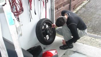

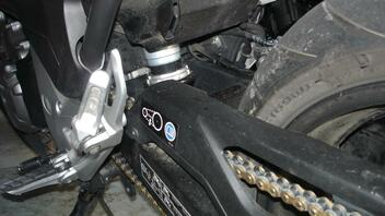

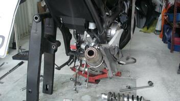

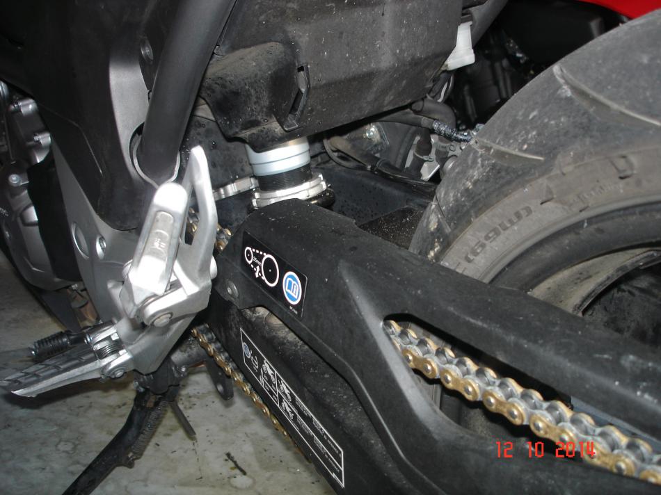

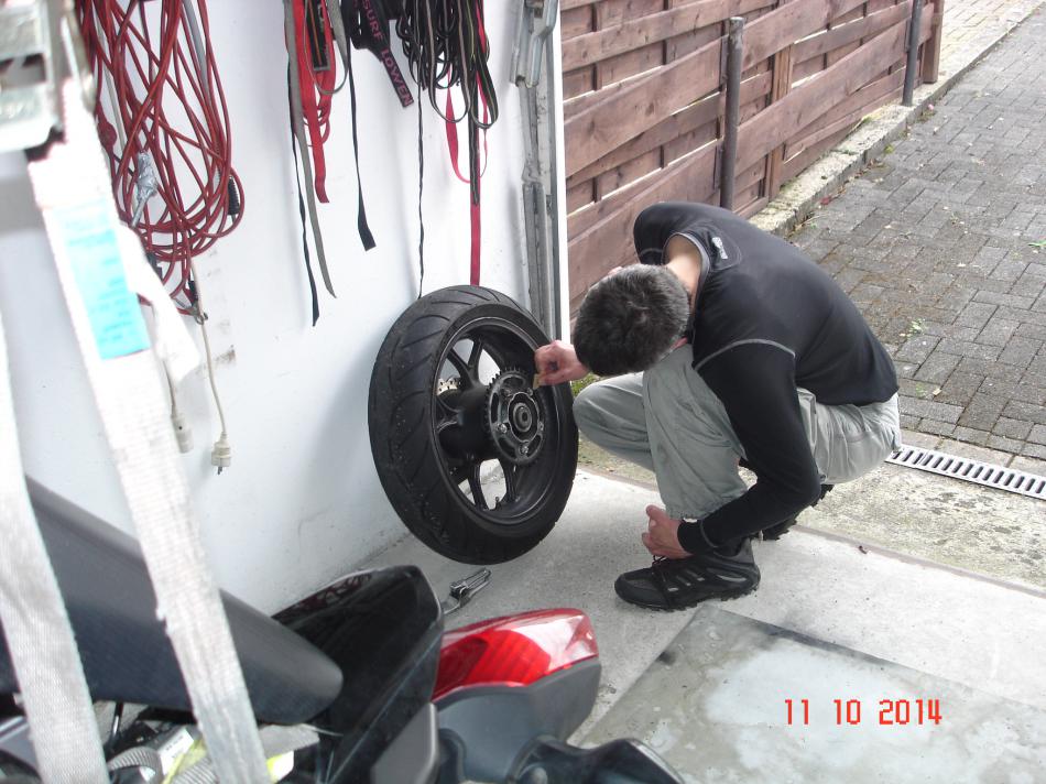

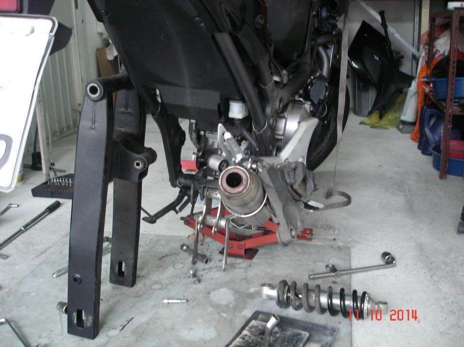

    Mein Wilbers-Federbein lässt sich leider nicht auf die MT-07 ändern, bekommt daher ein neues. Also habe ich dem Köbes meins überlassen. Damit wird er jetzt uneinholbar... :lol:
    Was mir gestern beim Umbau aufgefallen ist: Honda hat bei der X offensichtlich verschiedene Federbeine verbaut. Während sich beim Federbein meiner X die Vorspannung aufgrund fehlender Gewindegänge so gut wie gar nicht verstellen ließ, ist beim Federbein von Torstens X reichlich Platz zum Vorspannen.
    Die vorderen Federbeine funktionieren deutlich besser als die meiner X in Originalausführung - die Gabel arbeitet deutlich weniger stuckerig und das lästige Aufschaukeln in Kurven beim Überfahren von Bodenwellen hat seine X überhaupt nicht. Mag aber zum Teil auch an den M7 liegen.
    [attachment=2]DSC06944.JPG[/attachment]
    Eine neue Kette gabs gleich auch noch...
    [attachment=1]DSC06950.JPG[/attachment]
    Nie habe ich Torstens Mopped so sauber gesehen... :lol: :lol:
    [attachment=0]DSC06949.JPG[/attachment]
    Ach ja, zu erwähnen ist noch, dass wir alle Lager am Hinterbau kontrolliert und neu gefettet haben (Schwinge sowie alle Lager der Umlenkung) - alle Lager waren noch in einem perfekten Zustand... :handgestures-thumbup:
