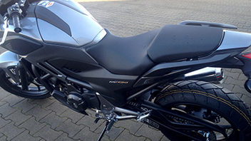

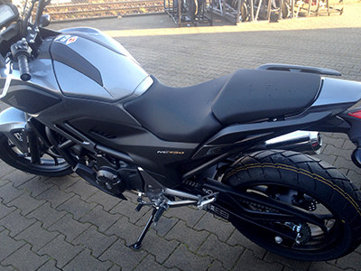

    Heute konnte ich beim Händler ein Foto meiner Holden machen:
    Michael
