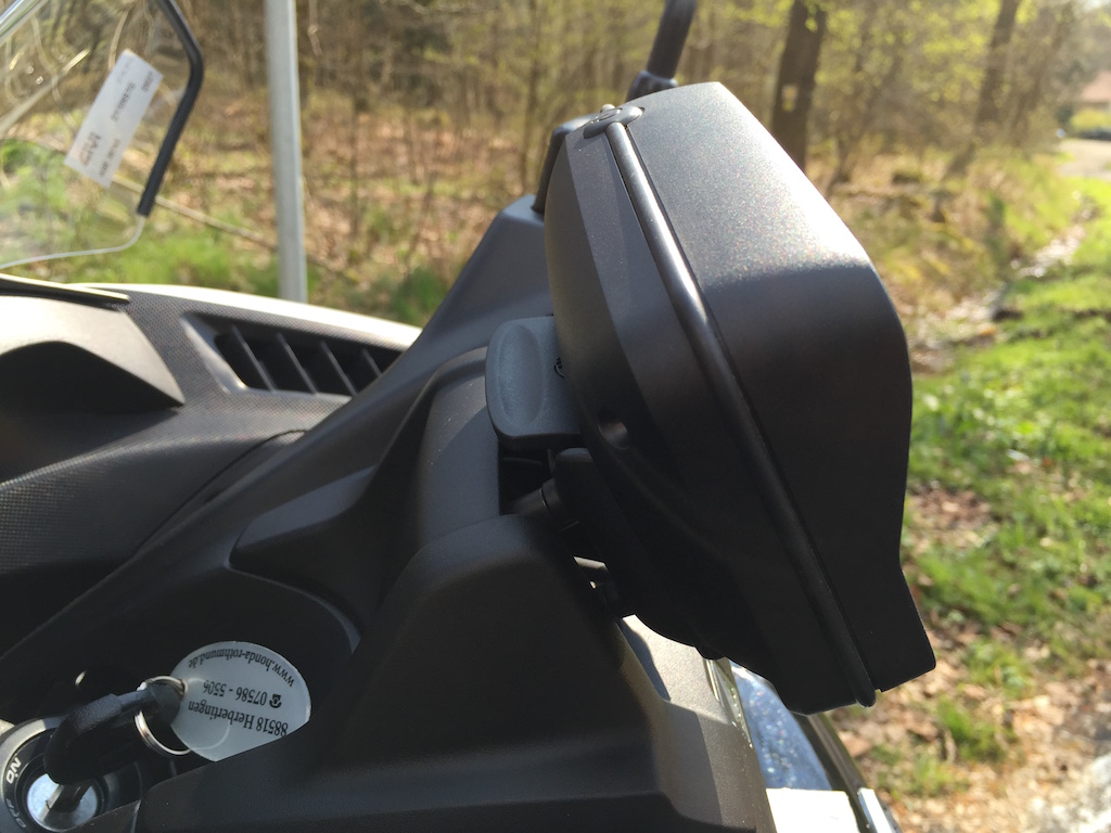

    Frage zu der originale Halterung von Honda, ich spiele mit dem Gedanken mir diese zu montieren, blicke allerdings preislich nicht ganz durch, koste dieses Set incl. der neuen Abdeckung 30 eur beim HH?
    Denke dann würde ich sie mir zulegen, ist ja relativ einfach das teil einzubauen und was mir wichtig ist man könnte ja dann auch das Stromkabel von meinem Rider V4 problemlos unter der Lenkerverkleidung laufen lassen.

    Was ich mir gerade überlegt habe, ich nutze ja das TomTom Rider V4, diese besitzt ja die Aktivhalterung die hinten die 4 Gewinde für die Befestigung der Ram Mount Platte hat- ich hätte gerne die Aktivhalterung ohne den Ram Mount kram dazwischen an die Halterung geschraubt- rein von den Bohrungen her passt das ja- aber ich müsste eben die Aktivhalterung bereits vor der Montage der schwarzen Kunststoffabdeckung fest an das Metallteil dran schrauben(da ich ja nur von hinten die Schrauben an der Aktivhalterung befestigen kann- sprich, ich müsste dann mit bereits montierter Halterung noch die Abdeckung drüber bekommen......die Aktivhalterung verjüngt sich ja nach hinten, könnte das klappen die Abdeckung da drüber zu bekommen?

    Also , die Halterung war eine gute Investition muss ich sagen.
    Ich habe meine Aktivhalterung des TomTom hinten an den 4 gewinden etwas verändert , so dass ich die Aktivhalterung von aussen mit den kleinen Abstandhaltern direkt an die Halterung schrauben konnte, so spare ich mir die zusätzliche Ram Halterung und den Raum den die Halterung dann zusätzlich eingenommen hätte, sieht nun quasi aus wie vom Werk :)

    So, die aktive Stromversorgung ist nun auch verbaut, jetzt habe ich aber eine- eventuell - dämliche Frage.....
    der Gaszug besteht ja aus 2 dicken Kabeln- kommen die unter die lenkerverkleidung(weil da eben auf der Seite auch so eine Art dreieckige Öffnung in der Verkleidung ist)?Oder bleiben die ausserhalb der Lenkerverkleidung einfach hängen?
    Bin mir nicht mehr sicher......habe sie jetzt mal unter die Verkleidung verfrachtet......
