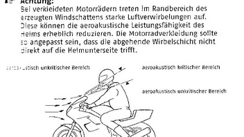

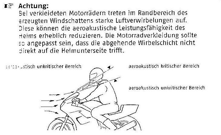

    Ich habe auch immer das Problem gehabt, daß die tieffrequenten Geräusche nicht so stark von den Stöpseln unterdrückt werden wie die höheren ab 150Hz...habe mir jetzt den Schubert S2 gegönnt und seitem habe ich mit den billigen soften 3M Stöpseln aus dem Baumarkt ein perfektes Ergebniss für die Autobahn... unter 100km/h geht der Helm sogar ohne Stöpsel
    [attachment=0]schubert klein.jpg[/attachment]
    hier mal ein Auszug aus dem Handbuch des Helms...gibt bestimmt auch andere gute Helme, aber man sollte darauf achten, daß die Scheibe so eingestellt ist, daß man im unkritischen Bereich sitzt...
    Kleine Fahrer könnten eventuell Erfolg haben, ein Tourenscheibe mit dem Bruudt ganz nach oben zu stellen...grosse Fahrer (bin selber 1,94m) haben nur die Chance die Scheibe soweit wie möglich nach unten zu stellen...
    Ich habe jetzt zumindest Ruhe...mit Stöpseln ein leichtes Rauschen :D
