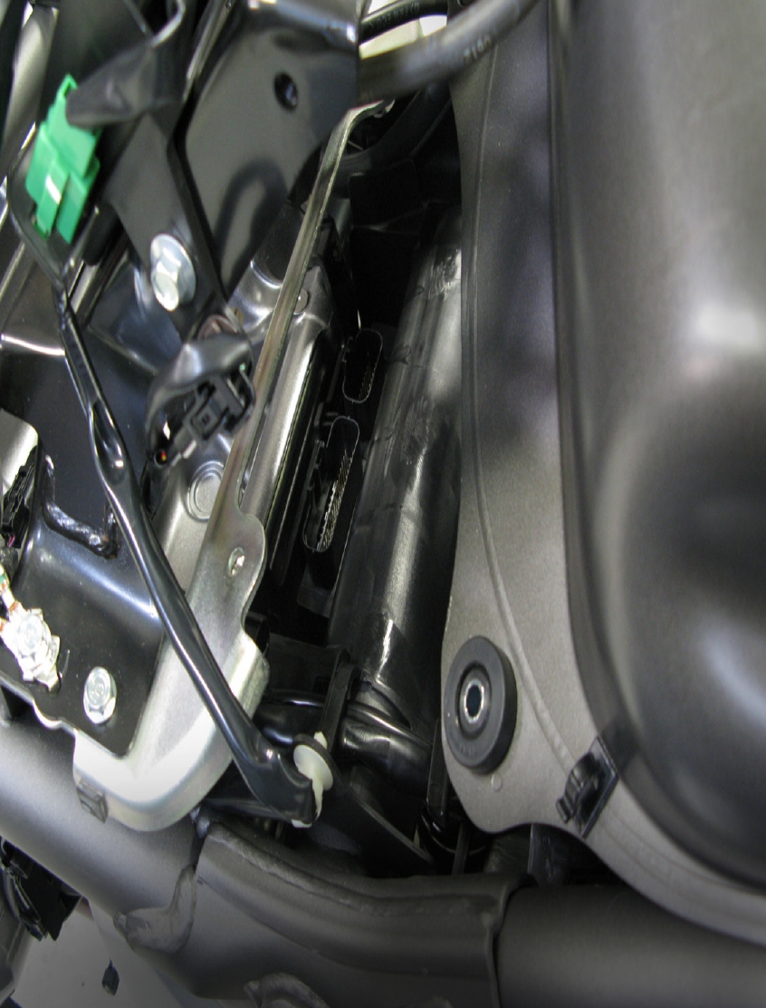

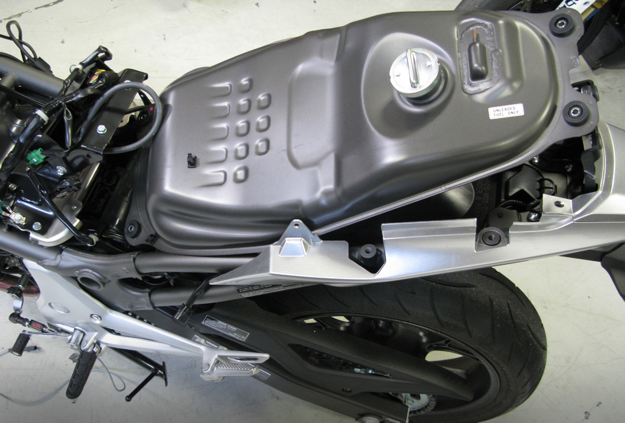

    2. Wie baue ich die ECU aus? Wo finde ich die? Kann mir da jemand helfen?
