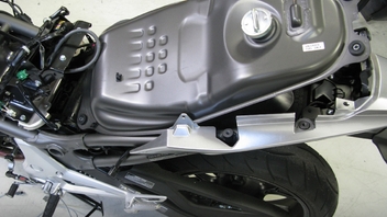

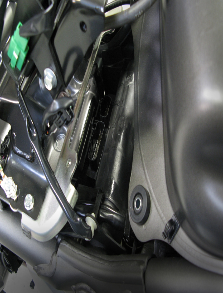

    ...geht ganz einfach und ist schnell erledigt
    Fahrer- und Soziussitz weg, Haltegriff weg, Tank lösen und ein bisserl nach hinten zur Seite schieben.
    Dann siehste schon Dein Steuergerät. Stecker abziehen und Steuergerät rausziehen.
