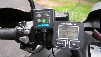

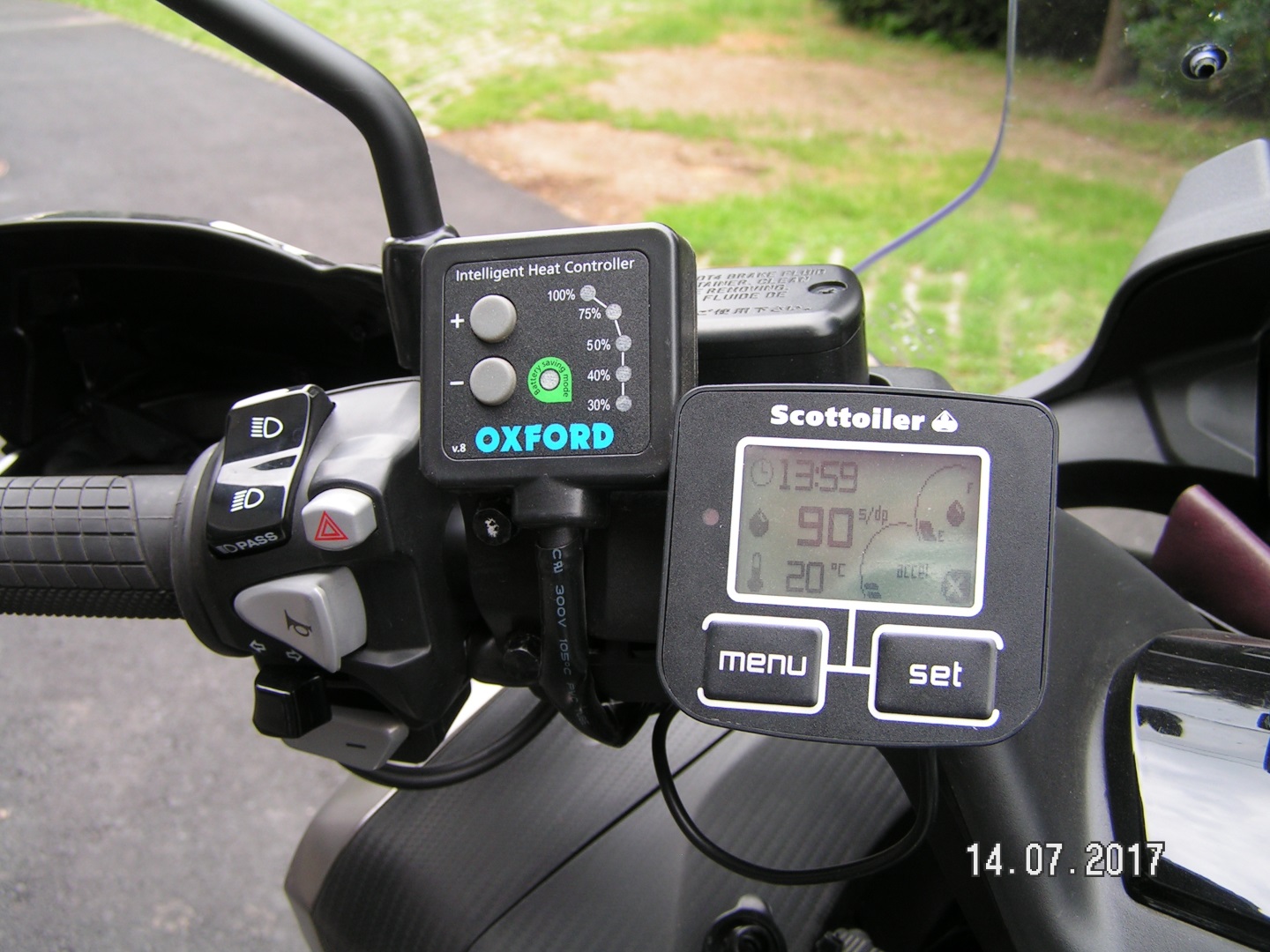

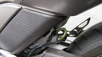

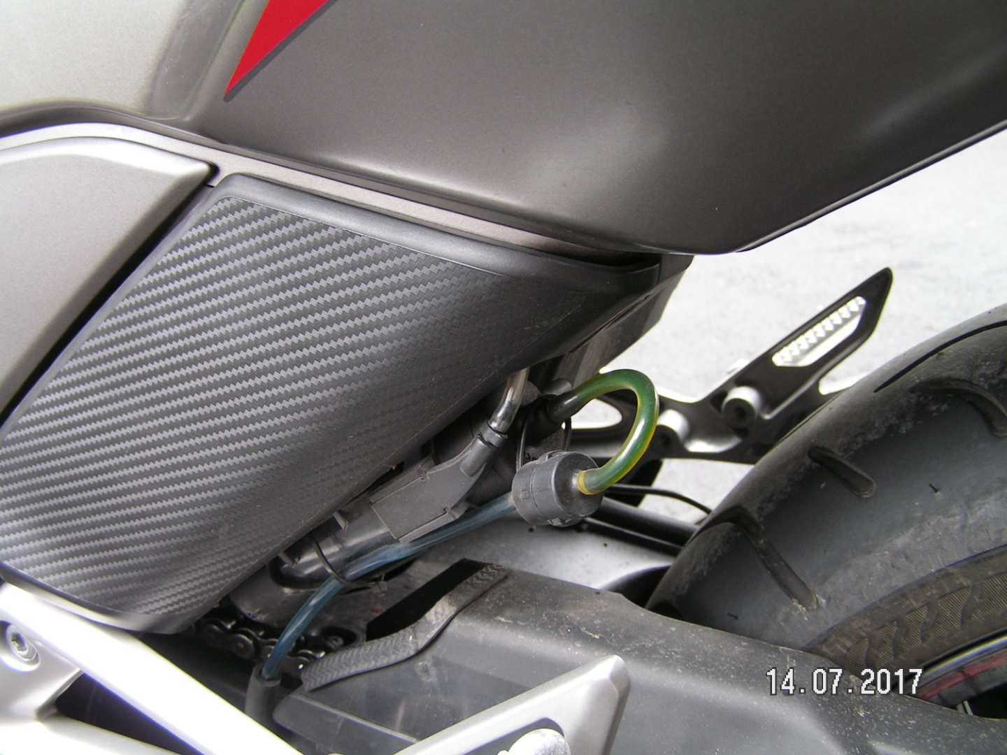

    Ich weiß nicht, ob das Thema automatische Kettenschmierung schon angesprochen wurde, und mir ist klar, daß die
    Meinungen über die Sinnhaftigkeit dieser Öler sehr auseinandergehen. Aber ich selbst habe an meinem Integra einen
    Scottoiler-e verbaut, der mir von meiner letzten Maschine übriggeblieben ist. Zwar sind die Dinger ziemlich teuer und
    mancher wird sagen: dafür kann ich lange sprayen; aber da man das Ding ja immer zur nächsten Maschine mitnehmen
    kann, relativiert sich der Preis. Man kann die Tropfrate bequem während der Fahrt an die wechselnden Wetterbedingun-
    gen anpassen und hat immer eine saubere Kette. Bei richtiger Einstellung bleibt auch das Hinterrad so gut wie ölfrei.
    Ob die Optik damit zu sehr beeinträchtigt wird, muß jeder selbst entscheiden. Da die Kettenspannung sich von Reifen-
    wechsel zu Reifenwechsel nicht verändert, entfällt auch das lästige Nachspannen. Für eher faule Naturen wie mich
    keine schlechte Lösung. :roll:[attachment=1]PICT0183.jpg[/attachment][attachment=0]PICT0182.jpg[/attachment]

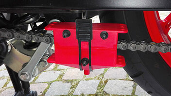

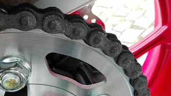

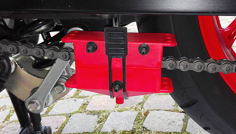

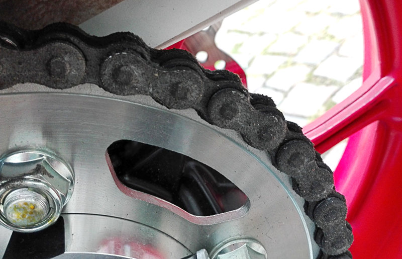

    So, ich habe wie oben angekündigt die Kette geputzt mit dem Kettenmax-Reinigungstool von Onkel Louis.

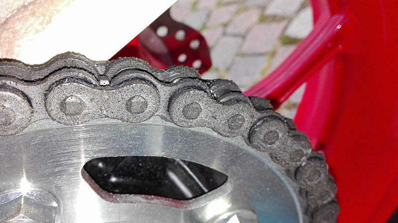

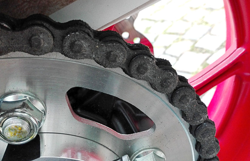

    Vorher:
    [attachment=0]BST_KETTENPUTZ_IMG_01b.jpg[/attachment]
    [attachment=4]BST_KETTENPUTZ_IMG_01.jpg[/attachment]

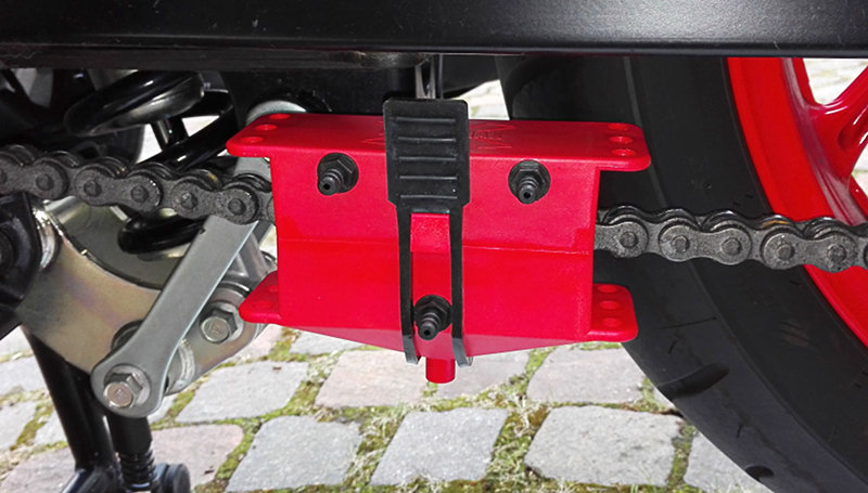

    Das Kettenmax-Tool montiert, noch sauber:
    [attachment=3]BST_KETTENPUTZ_IMG_02.jpg[/attachment]

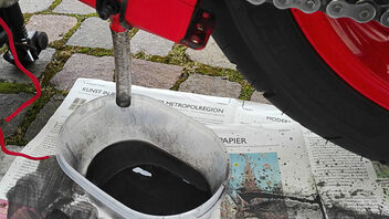

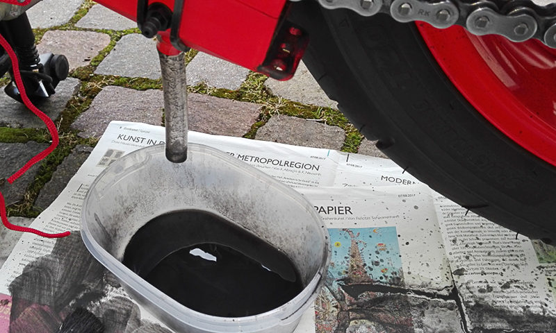

    Bei der Arbeit, oder: die Brühe:
    [attachment=2]BST_KETTENPUTZ_IMG_03.jpg[/attachment]
    (oben rechts ist schon die Kette halbwegs sauber zu sehen)

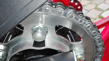

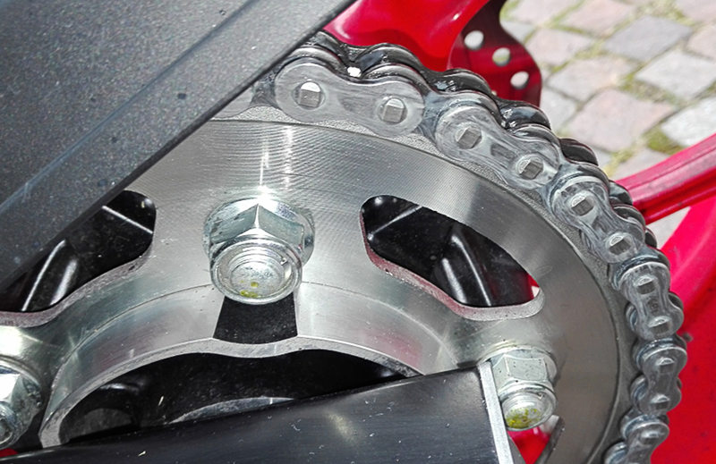

    Anschließend mit dem Tool und weißem S100 gefettet:
    [attachment=1]BST_KETTENPUTZ_IMG_04.jpg[/attachment]
    Zwischen Reinigen und Fetten habe ich die Kette und das Kettenblatt mit einem Lappen trocken gewischt, dabei auch die letzte Brühe aus dem Tool rausgebürstet. Anschließend das Fett direkt per Sprühflasche und Schlauchstück über das Reinigungstool auf die Kette gesprüht. Dann nochmal gewischt und vorsichtig noch eine leichte Schicht direkt auf die Ketteninnenseite gesprüht. Nochmal mit zwei, drei Papierhandtüchern nachgewischt und fertig.
    Mein Fazit:
    Ich bin doch ziemlich zufrieden mit dem Ergebnis, die Aktion hat etwa 40 Minuten gedauert (es war halt das erste Mal). Sicher geht es noch sauberer, wenn man nochmal mit einem Pinsel nacharbeitet, vor dem Fetten. Aber ok, so ist es für mich in Ordnung.
    By the Way: Das war tatsächlich meine erste Kettenreinigung und -Fettung nach 6000 Km :o :shifty: Ich gelobe Besserung :pray:
    Gelängt ist die Kette übrigens bisher nicht nennenswert, kein Nachstellen nötig.
