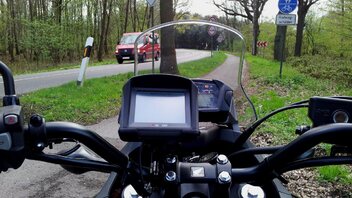

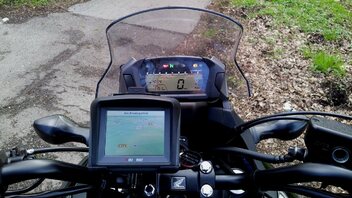

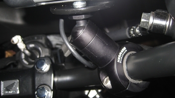

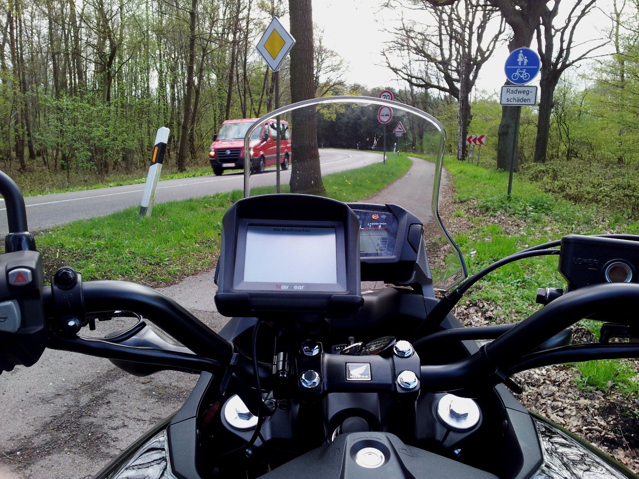

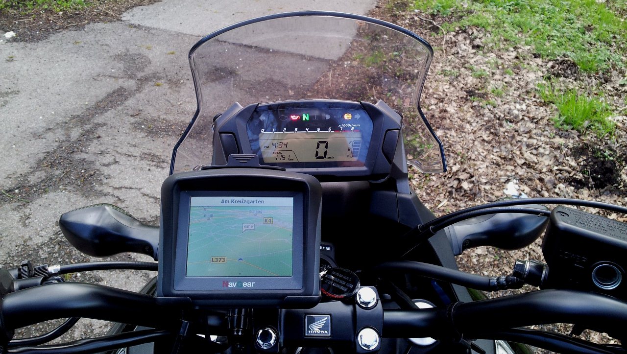

    Es ist ein Lenkradhalter aus Eisen dabei, in dem das Navi befestigt wird und auch gut haelt. Ich habe mal 2 Bilder dazu eingestellt, wie sich das ganze am Lenker so macht. Bei meinem Blickwinkel stoert es gar nicht, ich habe den Halter in der Mittle platziert, weil er weiter aussen am Lenker einfach zu massiv aussieht. Meine einzige Sorge ist, dass so ein Halter direkt den weichen Lack vom Lenker abreibt, deswegen habe ich etwas Iso-Band druntergeklebt. Dadurch kann sich das ganze zwar bewegen, aber nur minimal. Wer's bombenfest braucht, muss direkt an den Lenker dran.

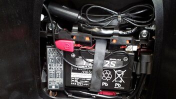

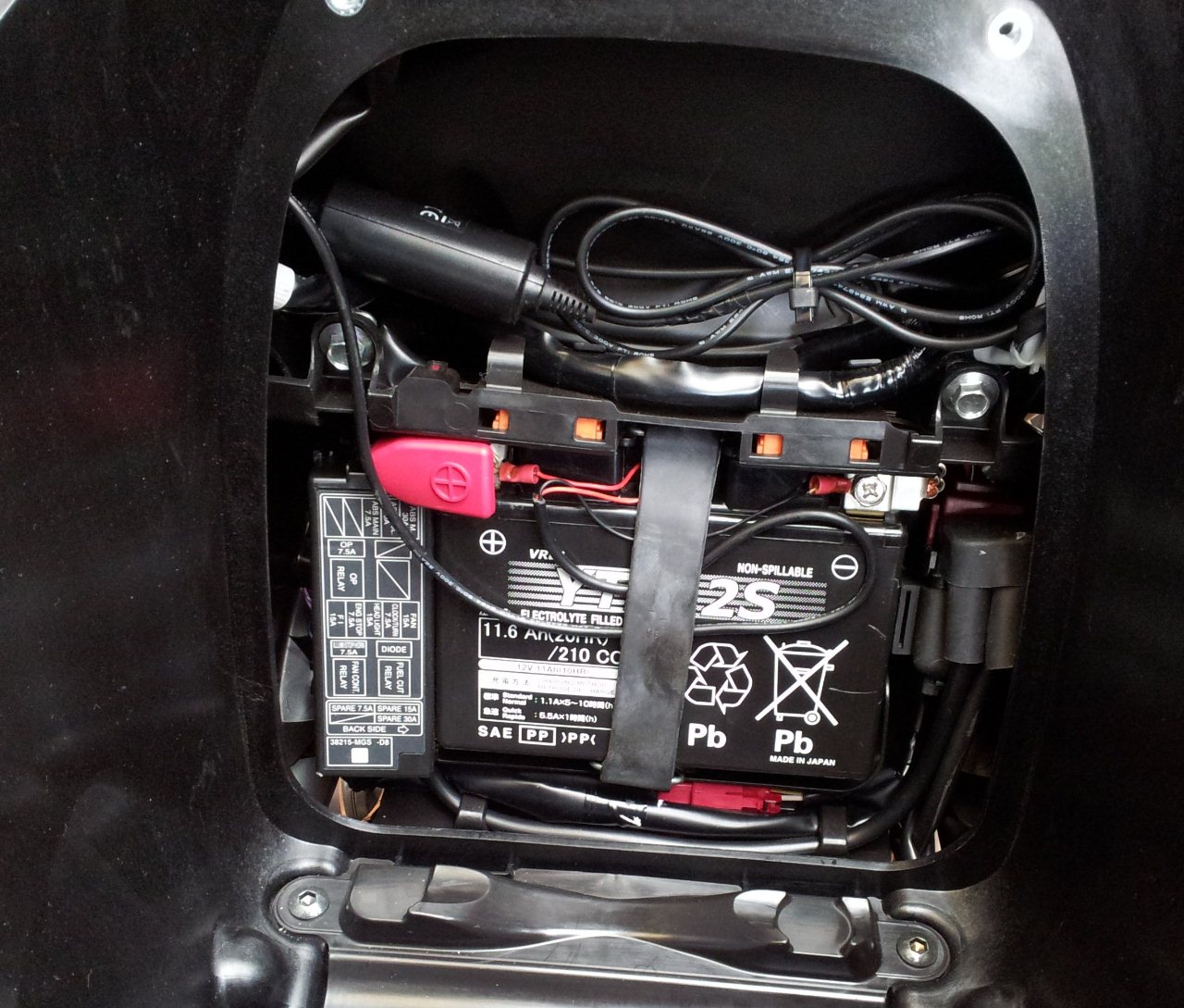

    Die Verkabelung, die ich bekommen habe (weiss nicht, ob das im Lieferumfang so ist) sieht 2 Klemmen fuer die Batterie vor, einen 12V->5V Wandler dahinter und ein langes Kabel (ca 1.5m), dass mit einem Stecker zur Halterung fuehrt. Nach Entfernen der Wartungsklappe war das Durchschieben des Kabels extrem leicht, es kam direkt wieder vorne unter der Verkleidung raus, wo ich es dann mit der Halterung verbunden habe. Bin damit heute bei schoenem Wetter und Freizeit mal ein paar Stunden gefahren, klappte alles Prima, selbst noch mit den alten Karten.
    Arbeitsaufwand insgesamt: 20min. 2 Kabelbinder dazu, fertig. Ist vielleicht auch fuer andere eine Alternative, solange sie jetzt ein guenstiges finden und das Update fuer 39 EUR noch mitnehmen koennen.

    [attachment=2]cockpit_u.jpg[/attachment]
    [attachment=1]cockpit_o.jpg[/attachment]
    [attachment=0]Batterie.jpg[/attachment]

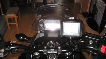

    Es geht mir um den Blickwinkel.
    Näher ranholen gibts schon über 50 Jahre in der Fotographie. ;)
    ich denke nicht das er aus dem fahrerblickwinkel fotografiert hat, das wäre in der tat übel, aber selbst für ein gezoomtes bild passt der winkel nicht.
    ich habe ein tripy II zum navigieren und habe es in ähnlicher position befestigt. eine andere stelle bietet sich eigentlich auch kaum an. damit der lenker nicht verkratzt habe ich eine lage alten fahrradschlauch vor befestigung der schelle drumgewickelt. wackelt eigentlich nicht und schont den lenker. bilder kann ich evtl. morgen mal nachreichen.

    Ist das 2. Bild der Blickwinkel Deiner Fahrerposition?
    Danke für die Antworten und für die Fotos.
    Harry
    Das war Flow, der mit dem Bauch auf dem Tank faehrt. Mein Blickwinkel ist natuerlich ungleich graziler und erhabener :mrgreen: Deswegen zieht meine auch nur 160 :twisted: Also bei Bild 1 hatte ich die Kamera vorm Bauch, Bild 2 ungefaehr auf Halshoehe, tatsaechlich sehe ich beide Displays vollstaendig bei normaler Sitzhaltung.

    Die Stromversorgung habe ich wie bei XRider direkt an der Batterie abgenommen und unten über das "Dokumentenfach" in den Gepäckraum geführt. Wenn ich Strom brauche, führe ich das Kabel einfach über die Klappe nach draußen an das GPS - reicht! Bei einer Pause verführe ich niemanden zum Diebstahl und nehme das Gerät schnell aus der Halterung und lege es unter die Klappe.
