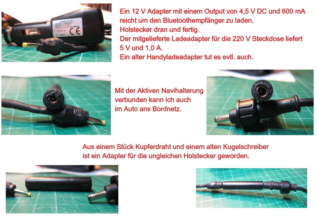

    Beim MX350 als auch beim Nachfolger dem SLX350 von Pearl
    ist leider kein 12 Volt Ladeadapter für das Haedset enthalten.
    Da ich gerne unabhängig vom 220 Volt Netz im Urlaub unterwegs bin habe
    ich mal ein bischen gebastelt.
    Mit einem Ladeadapter für die Bordsteckdose mit entsprechendem Output und dem richtigen
    Holstecker kann unterwegs das Haedset geladen werden.
