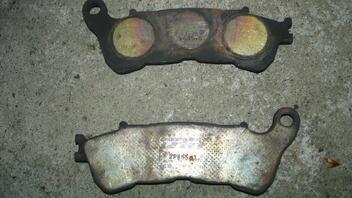

#16 Da meine Beläge extrem quietschten, habe ich sie mal gerade ausgebaut:
[attachment=1]DSC04340 - Kopie_1439x1079.JPG[/attachment]
Sorry, aber da fällt mir nichts mehr zu ein... . Ölwechsel durchgeführt, da fehlte der Dichtring, Bremsbeläge ausgebaut (2. Satz, gewechselt bei der Inspektion), kein Wunder, dass die quietschten...
Ausgeführt bei der 12.000er Inspektion bei einem Honda-Händler in Uslar. Wofür zahlt man eigentlich...??? Das ist Wissen, dass man im 1. Lehrjahr beigebogen bekommt.... .
Der Sicherungsstift war nach nur einem Jahr schon reichlich gammelig - in drei bis Jahren hätte man den kaum noch raus bekommen... .Ich habe mal auf die schnelle eine Anleitung gebastelt:
