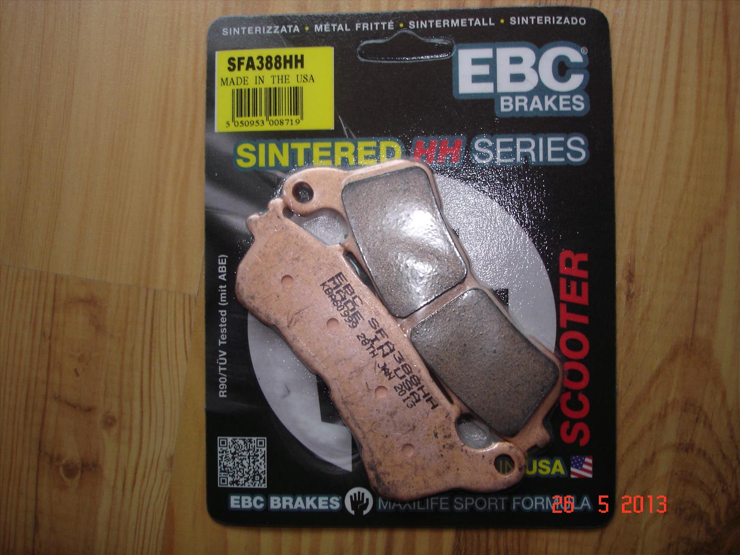

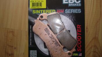

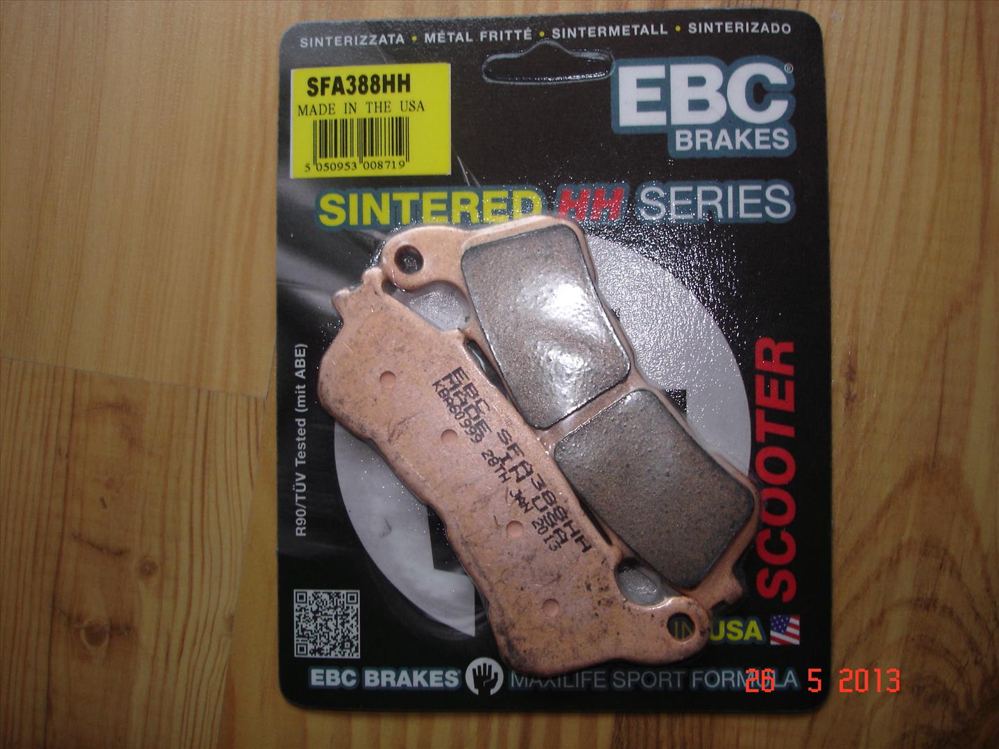

Bremsbelag vorne:
Honda OEM:	06455-MGS-D81
LUCAS:		MCB776 SV / SRM
Brembo:		07HO57 SA / SP
EBC: 		FA.388
Ferodo:		FDB2196 (ST)
CL Brakes:	1159

Natürlich darauf achten, dass eine ABE mitgeliefert wird.

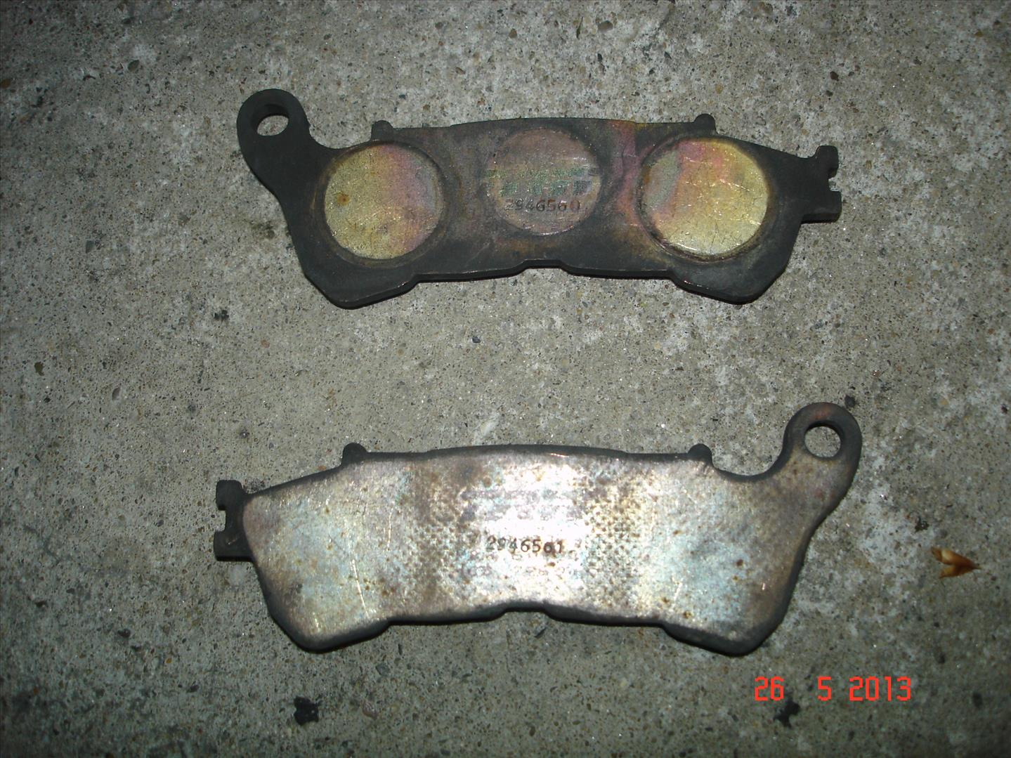

Ob die günstigeren organischen Belagmischungen immer ausreichend sind, möchte ich bezweifeln. Im Original verbaut Honda metallische Sinterbeläge. Wohl aus gutem Grund. Mir sind am Wochenende die billigen organischen beim rennmäßigen Einsatz nach 5 Vollbremsungen aus 160 km/h eindrucksvoll abgeraucht….Ich denke, eine beherzte Paßabfahrt zu zweit belastet die Bremse ähnlich stark.
