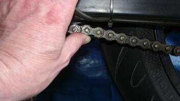

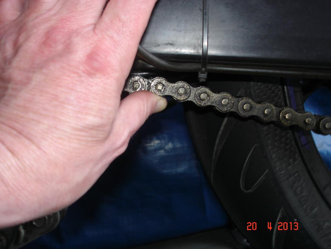

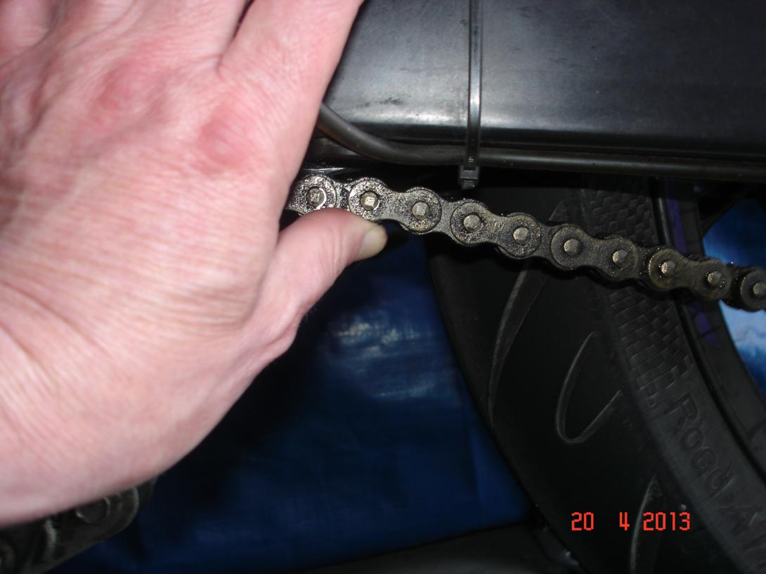

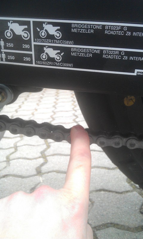

    [attachment=0]DSC04096_1090x818.jpg[/attachment]
    Das ist keinesfalls zu locker!

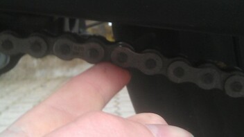

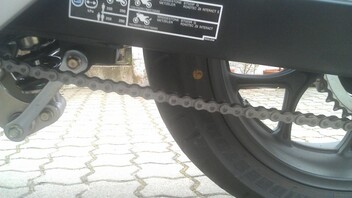

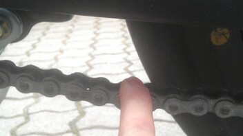

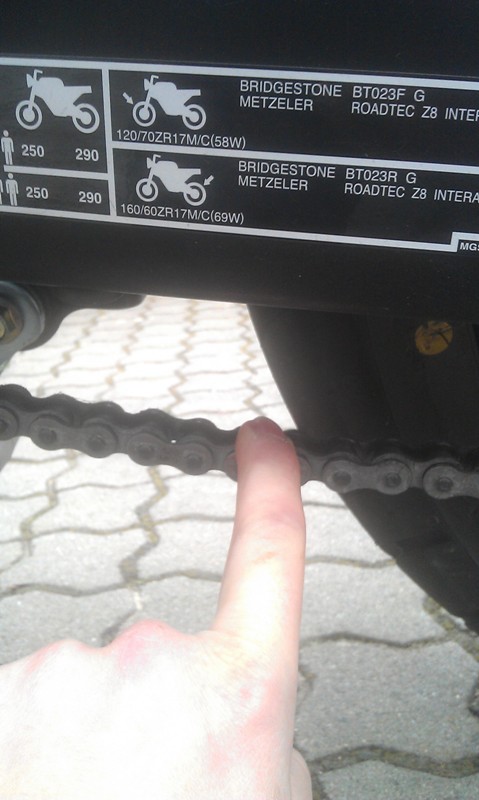

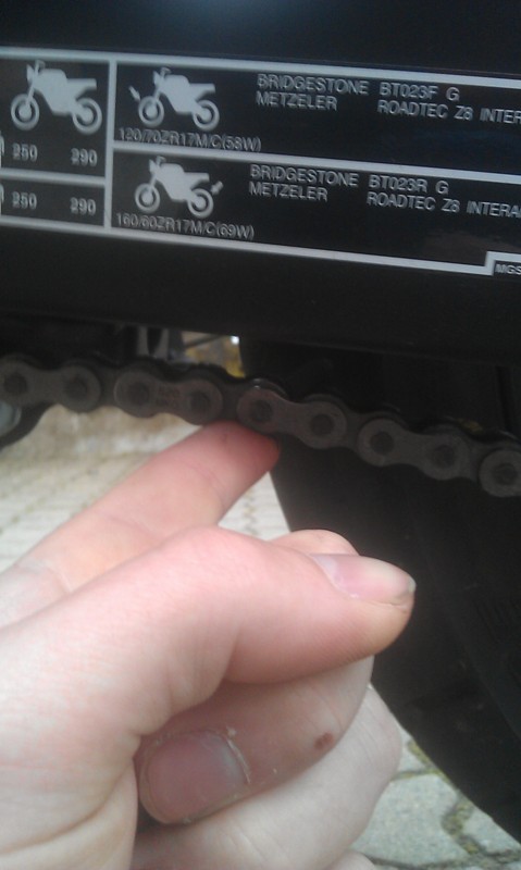

    Hallo Leute ;) danke erstmal für die Infos :clap: . Hab mir zuerst überlegt nachzustellen aber ich lass es mal liebe sein. Dann schau ich Montag oder Dienstag mal beim HH vorbei. @bike-Didi: das werde ich morgen mal probieren aber die S federt nicht sehr ein bei meinem Leichtgewicht von 60 kg :mrgreen: . Ich will morgen eig mal ne Tour fahren. Ich denke da kann ja normal nix kaputt gehen so :think:

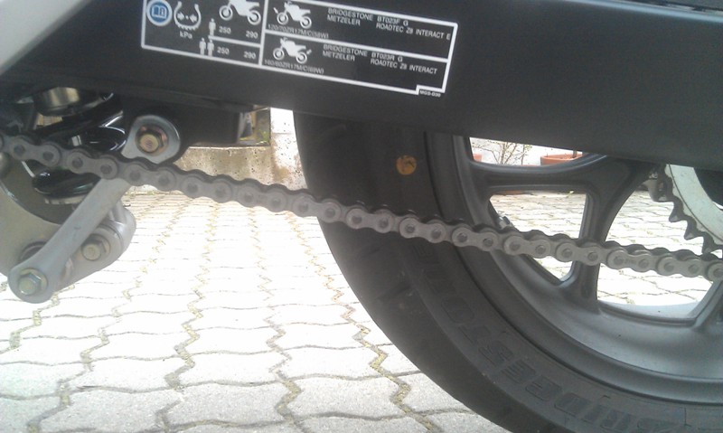

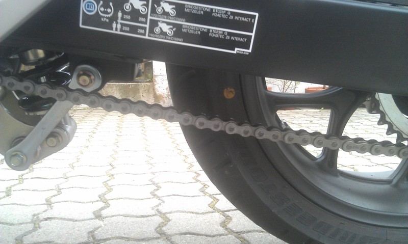

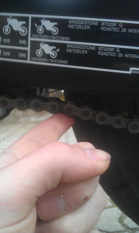

    Hab noch ein Paar Bilder dass man es sieht: Die Kette kann ich auch bis zu der Schwinge hochdrücken
    lg Andreas

    Hi Andi,
    wenn Du die Kette im mittleren Bild bis oben gedrückt hast, hat sie ja noch deutlich weniger Spiel als die Kette an meiner X! Kannst ruhig fahren, passiert nichts!

    Meine X hat derzeit nur 80 Km auf der Uhr ( heute ersten Tag Fahrschulausbildung ) und das Maß entspricht genau dem von bike-didi eingestelltem Foto. Ich kann die Kette ebenfalls fast bis zur Schwinge hochdrücken
