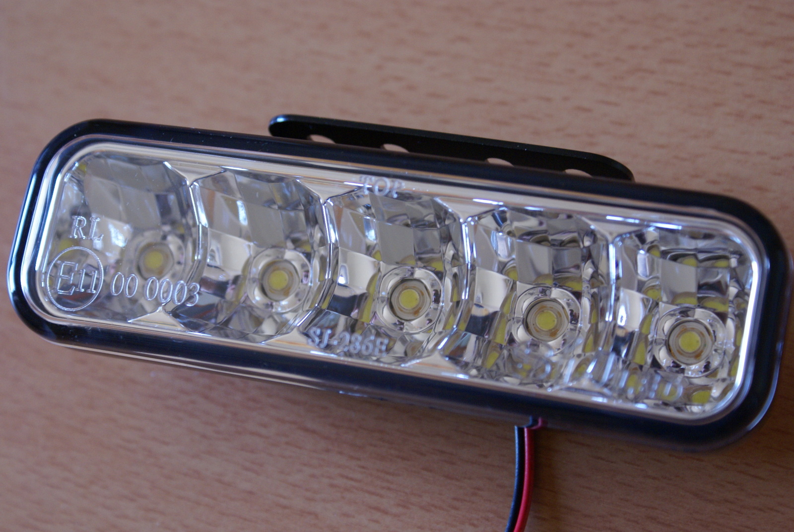

    Seit 1. April 2013 sind Tagfahrleuchten (TFL) auch an Motorrädern erlaubt. Das Essener Institut für Zweiradsicherheit (IfZ) weist darauf hin, dass nur Tagfahrleuchten angebaut werden, die nach ECE-R 87 geprüft und genehmigt sind.
    Die Kennzeichnung von Tagfahrleuchten ist "RL".
    Die Lichtfarbe ist weiß.

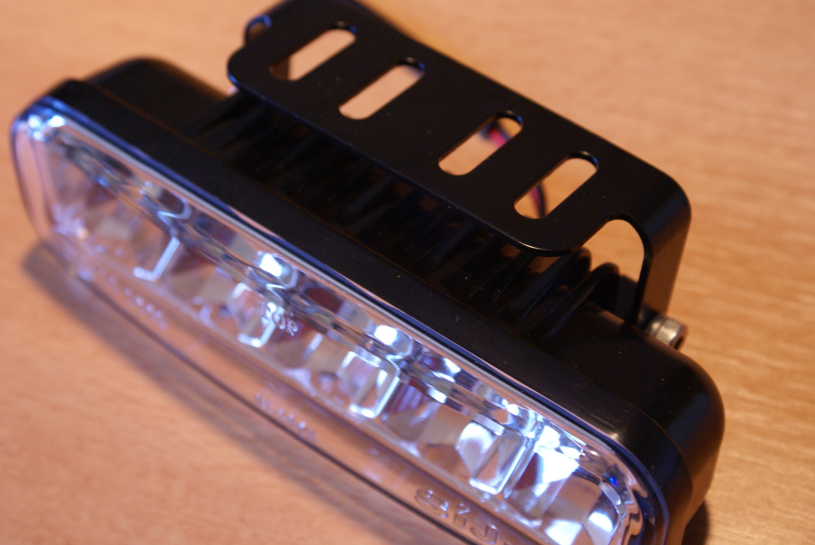

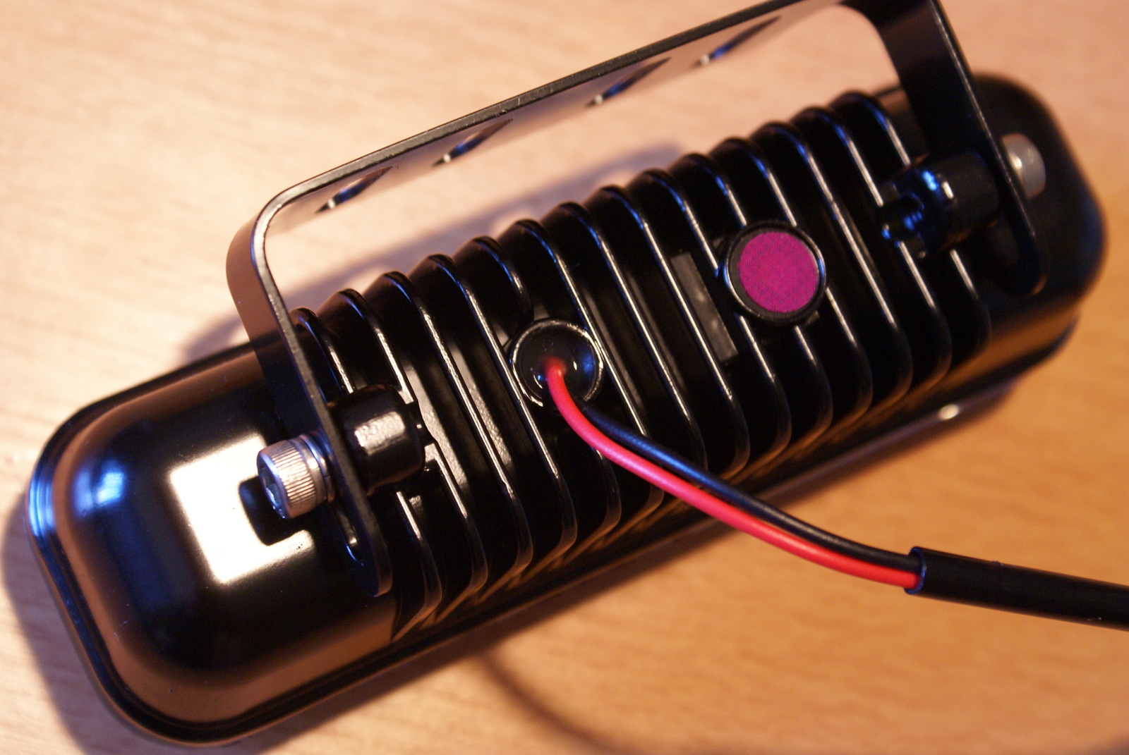

    Ich habe mir ein entsprechendes Tagfahrlicht und Montagematerial besorgt. Die Befestigung erfolgt an der Gabelbrücke (Gewindeloch) mit Abstandshalter. Den Strom nehme ich vor der Glühbirnenfassung ab und montiere dann einen wasserdichten Wechselschalter unterhalb der Tachokombination. Vom Wechselschalter, geht der Strom dann je nach Schalterstellung, zum TFL oder Abblendlicht.
    Wenn ich alles fertig habe mache ich mal ein Foto 8-)
