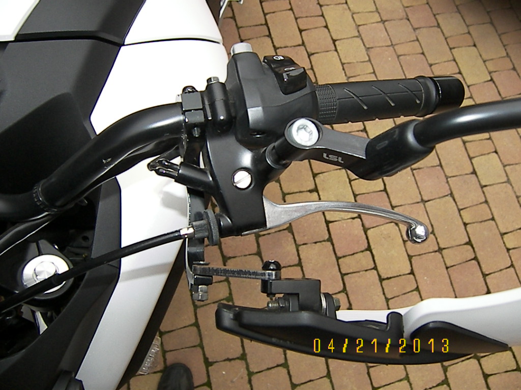

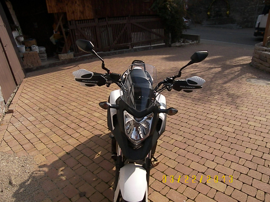

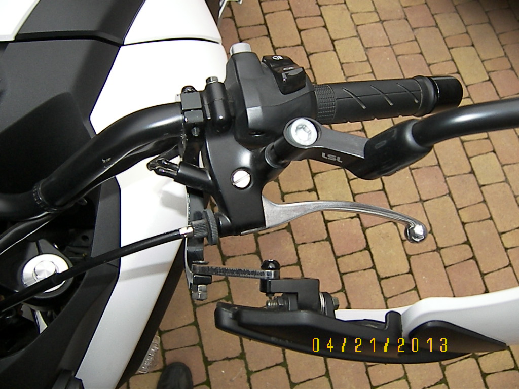

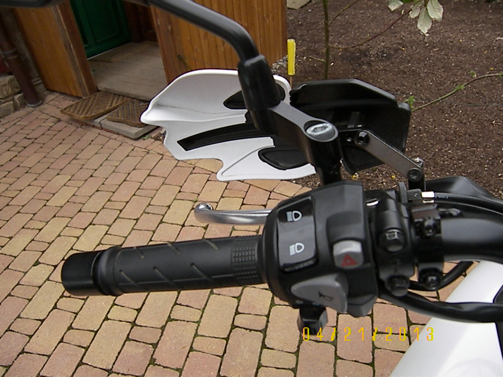

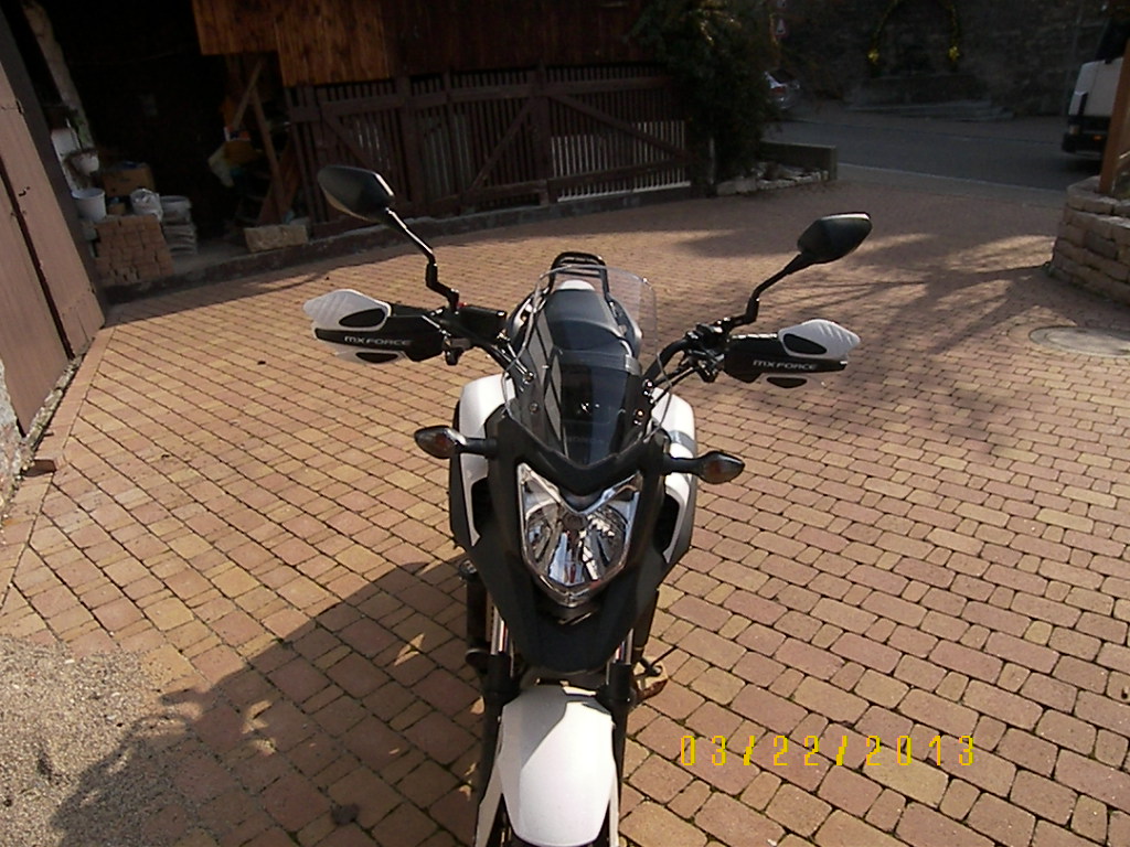

Die Protektoren von MX-Force (bei Ebay gekauft, für 49€) passen meiner Meinung nach,
ganz gut zur weissen X.
....Bei der Montage gab es kleinere Problemchen, da die Halter nicht optimal auf den Lenker abgestimmt
sind. Ist halt nur Standart. Aus dem Grund habe ich mir zwei kleine Laschen gebastelt, die ich zusätzlich
zwischen dem Halter und dem Protektor montiert habe.
Die Protektoren sind dadurch in alle Richtungen verstellbar.

Hallo, an alle interessierten Mitleser,ich werde wegen der Nachfrage von Mike,
nochmal einige Fotos einstellen.Bis dann.

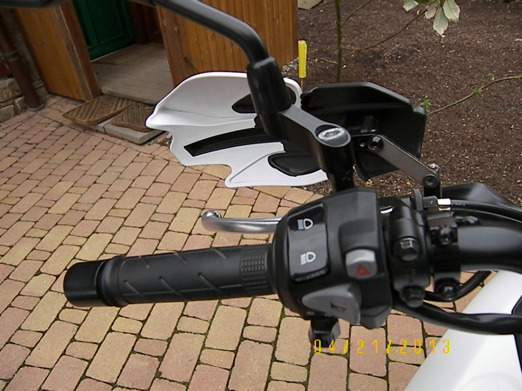

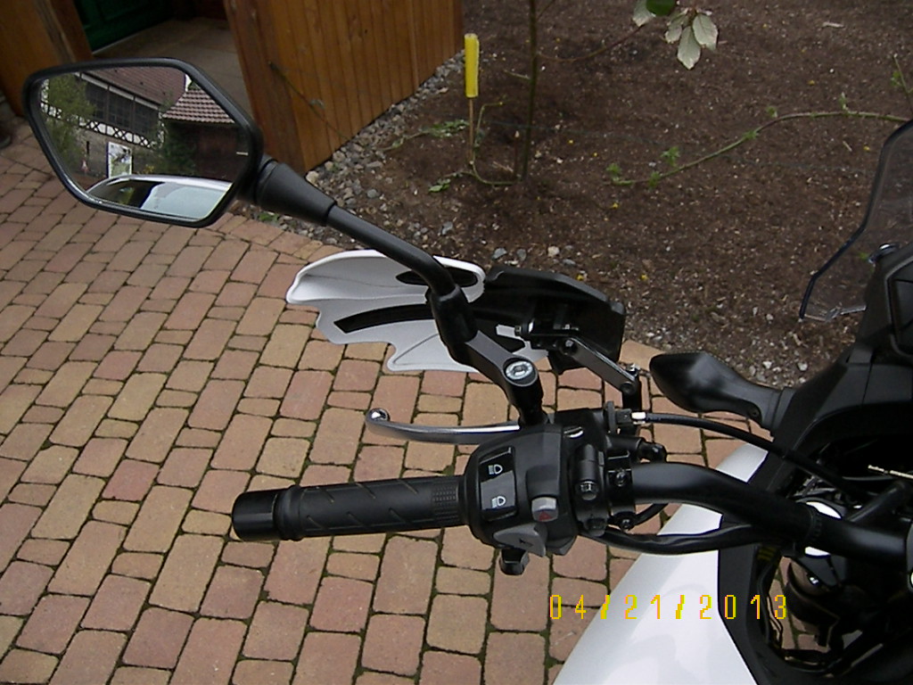

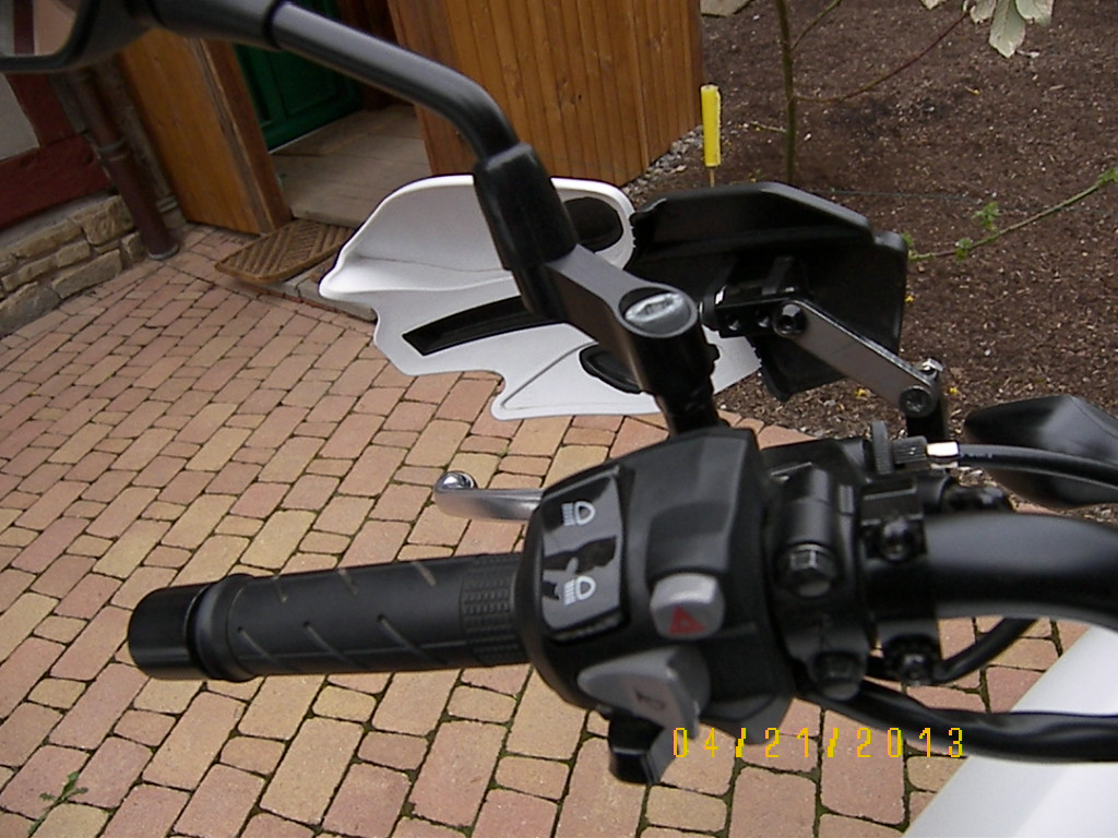

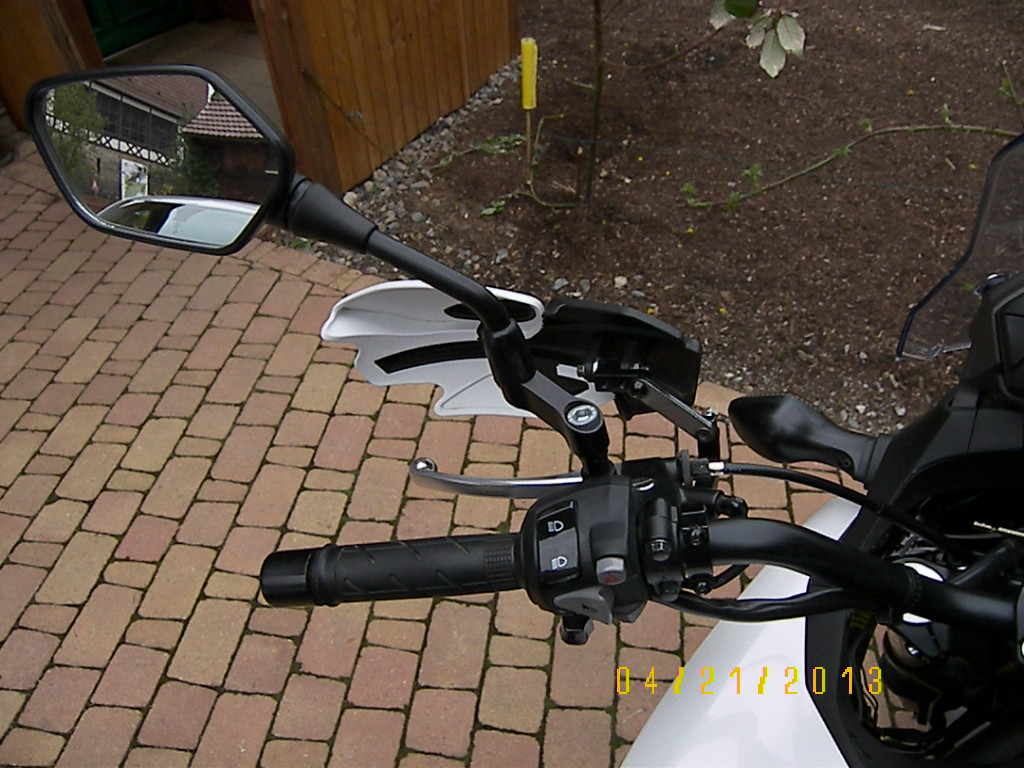

#215 Hallo Mike, liebe NC-Gemeinde,
anbei weitere Fotos, zur besseren Verständigung meines Beitrages.
Die Laschen bewirken ein Verschieben der Protektoren nach links wie auch rechts.
So, wie man es braucht.
Wer eine größere Scheibe montiert hat, kann garantiert diese Protekts ebenso anschrauben,
da es nun genügend Einstellmöglichkeiten in allen Richtungen gibt.Warum der Hersteller nicht auf so eine simple Idee gekommen ist, verstehe ich nicht.
Also, nun hoffe ich, dass Alle Interessierten zu diesem Thema,
mehr Einblick in meinen Vorschlag bekommen haben.
Wenn nicht, dann bitte PM. -
