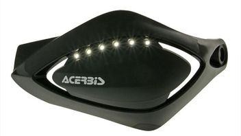

#228 Zitat von HasiendaDie Acerbis sehen super aus, würden mich auch interessieren. Habe aber Heizgriffe - kann man die dann auch verbauen oder muß ich Protektoren nehmen, die außen nicht angeschraubt werden müssen?
Danke für Eure Infos.Hallo Dirk, hast du inzwischen Protektoren gefunden die bei Griffheizung an NC700X DCT passen? Ich suche nämlich noch...
Danke u lg Gerhard -
