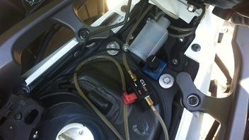

    Ich bin euch noch meine Lösung der CLS Installation schuldig. Die Steuerung habe ich vor dem Sitz rechts unter der Verkleidung befestigt. Der Rest steckt unter der hinteren Sitzbank - Hab mich da von den anderen hier inspirieren lassen (vor allem Affentwinfahrer). Danke dafür!! Hab den Tank allerdings einfach mit einem starken Klett montiert. Hält bis jetzt - knapp 2000km - einwandfrei!! Zum auffüllen kann ich ihn einfach schnell raus nehmen, füllen und mit dem Klett wieder befestigen. Auch der Drehschalter und die Pumpe sind da montiert, aber mit dem Kleber angeklebt. Hält bis jetzt ebenfalls einwandfrei. Der Enlüftungsschlauch ist an der Sitzbank selber befestigt. Das ganze funktioniert einwandfrei. Ok, ich muss um den Drehschalter zu bedienen anhalten, aber das stört mich - mindestens bis jetzt - nicht. Hier noch ein Bild:

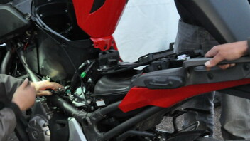

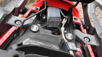

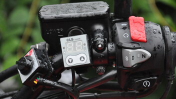

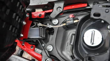

    Moin Moin,
    ich habe mir in Bebra an meiner NC700X ein CLS anbauen lassen. Für mich kam der Einbau im Helmfach nicht in Frage. Nachdem ich die Lösung von Shorty gesehen habe und mir Heiko erklärte dass er die Komponenten unter die Soziussitzbank platzieren kann, habe ich mich kurzfristig entschieden den Einbau gleich vor Ort durchführen zu lassen. Das Ergebnis sieht für mich sehr aufgeräumt aus, für mich ist diese Lösung optimal.
    Die Komponenten hat er weitestgehend unter der hinteren Sitzbank, auf dem Tank montiert (Tank und Pumpe). Die Steuereinheit ist hinter der Seitenverkleidung, seitlich am Tank platziert. Das ist auf dem Bild etwas unscharf zu erkennen.
    Die übrigen Bilder zeigen die Positionen von Pumpe, Tank und Bedienheit.
