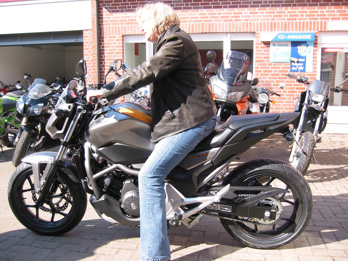

    Moin moin,
    haben unsere NC´s direkt mit dem CLS Kettenöler und Heizgriffe anbauen lassen. Hier schon mal ein Foto von der S meiner Frau. Der Öltank wurde ans vordere linke Rahmendreieck angebracht. Gut geschützt und die Kontrolle des Ölstandes so auch jederzeit unkompliziert möglich.
    Die Steuerelektronik wurde unter die Bodenklappe des Staufaches gelegt, alles in allem eine saubere Lösung.
    Gruss
    Mac11

  • #19
    ja, ja der Belüftungsschlauch ist lang und liegt spritzwassergeschützt, aber wir reden hier ja auch von der S siehe Bild. Die X wie auf den Bildern zu sehen ist, ist ja obenherum etwas fülliger als die S. Aber eins Sage ich Dir, die Clipse der Kunststoffverkleidung brechen sehr schnell ab und außerdem kann man eine schnelle Kontrolle des Ölstandes und der Behälterdichtigkeit schon mal vergessen.
    Sollte einmal tatsächlich Wasser in den Behälter kommen so sehe ich das sofort an der Weißfärbung des Öls (Emulsion).
    Gruss
    Mac11
