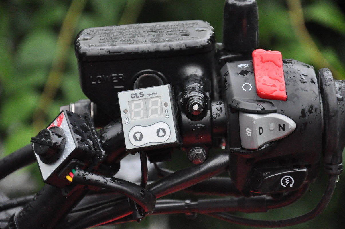

    Was stellst du denn ein ? Der Tour wird doch nur entlüftet und am Drehregler die Kettengröße eingestellt. Oder hast du noch das alte System verbaut ? Ich verbaue den ja häufiger und habe das neue Tour System auch an meiner Versys verbaut.

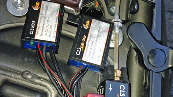

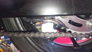

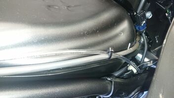

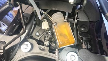

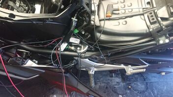

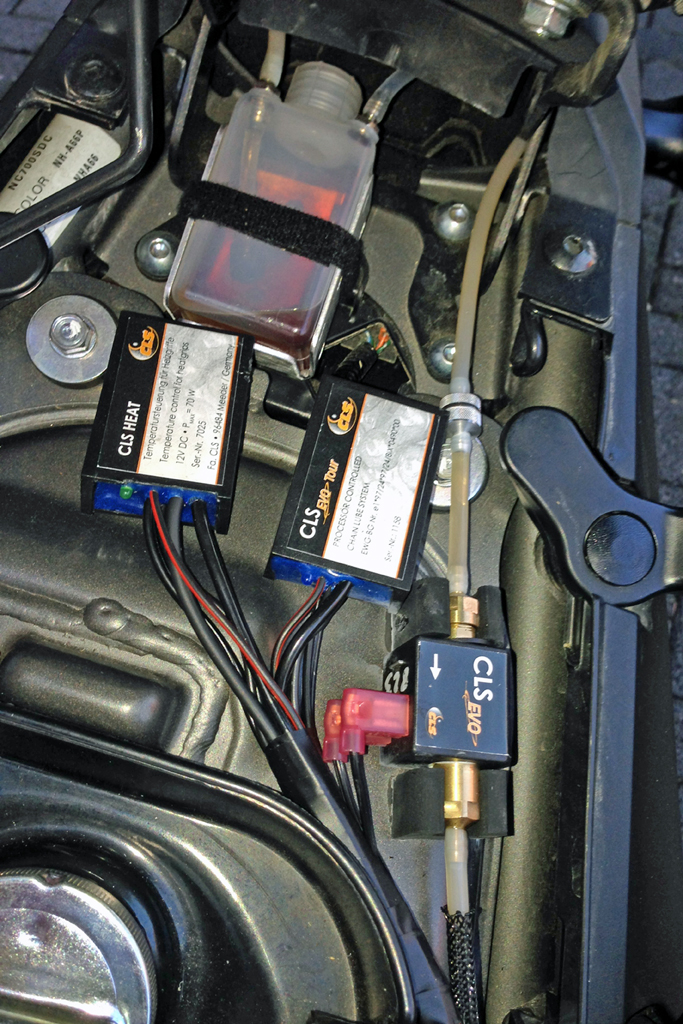

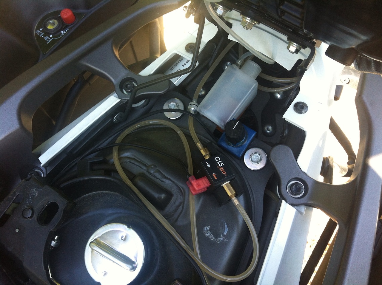

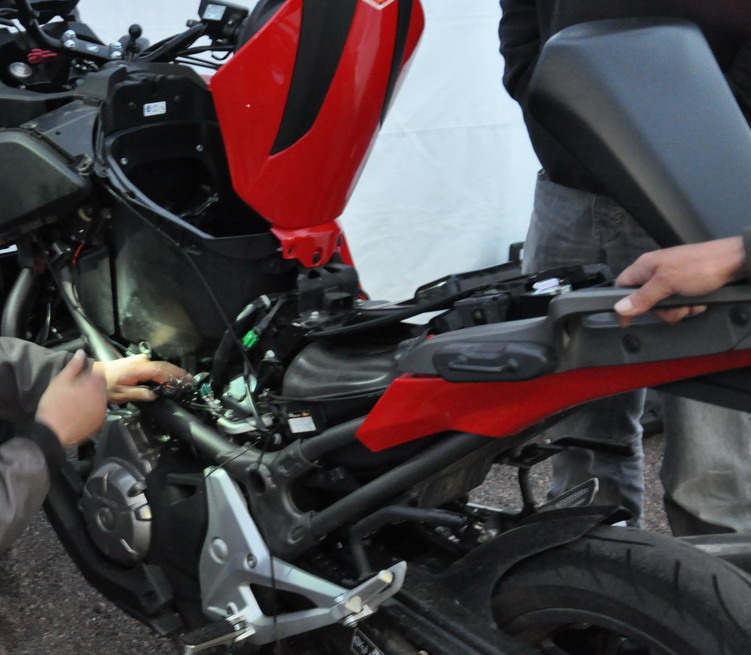

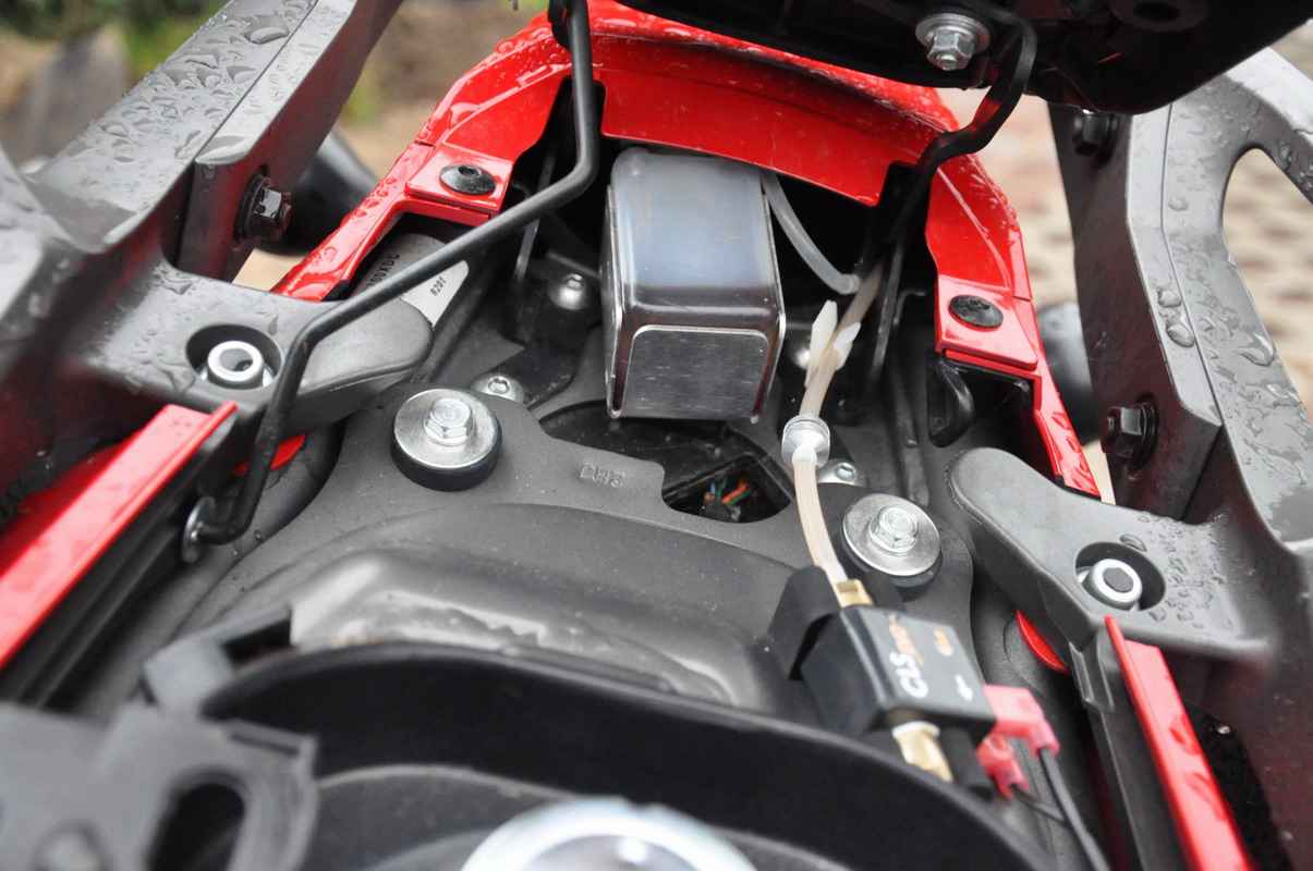

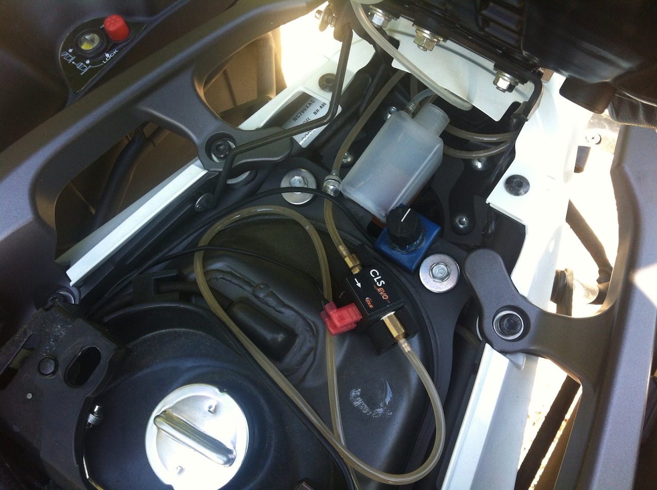

    [album]1779[/album]
    Hier mal ein Beispiel für die Öl-Tankposition und der Pumpe, die Steuerung sitzt vorn in der Verkleidung hinter der Wartungsklappe.
    Super vielen Dank Felix,
    das ist genau die Info, die ich gebraucht habe :dance: . Die Position des Vorratsbehälters im Heckbürzel gefällt mir sehr gut. Ich wusste nur noch nicht so recht, ob der Tank da reinpasst und man den Entlüftungsschlauch hoch genug montiert bekommt. Jetzt kann ich loslegen :animals-dogrun: (bestellen und basteln). Bilder von der Steuerung im Batteriefach gibt es bei CLS auf der Homepage. Aber die dort gezeigte Tankposition unter der rechten Seitenverkleidung gefällt mir nicht so recht. Da muss man immer schrauben, wenn man zur Kontrolle oder zum Nachfüllen mal dran muss.
    Nochmals Danke und Grüße,
    Jürgen
    Ja, zum nachfüllen, aber das nur alle 10 - 15000 km..
    Genau. Das sagte unser Mechaniker bei Honda auch. Von ihm sind übrigens die Bilder, denn das
    Motorrad gehört meine Mann und CLS wollte gerne die Fotos vom Einbau haben, weil der so gut
    gelungen ist. Ich lasse mir kommende Woche an meiner NC ebenfalls den CLS-Oiler einbauen. :)
