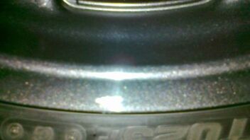

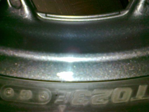

    Dabei ist mir aufgefallen, dass an meiner Vorderradfelge am Felgenhorn schon ein bisserl Lack abplatzt ist! :evil:
    Nach gründlicher Reinigung der Felge und etwas genauerer Begutachtung ist mir weiterhin aufgefallen,
    dass die anthrazitfarbene Lackstruktur an der Felge im Bereich von ca. 30 - 40 cm sehr glatt und glänzend war,
    im Vergleich zum Rest der Felge, die eher matt und eine leichtkörnige Struktur hatte.
    Ich habe schon versucht das mit Fotos zu dokumentieren, aber da sieht man den Unterschied leider nicht.
    ...hoffe, dass ich das einigermaßen verständlich rübergebracht habe.

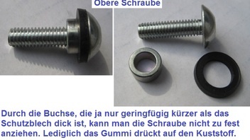

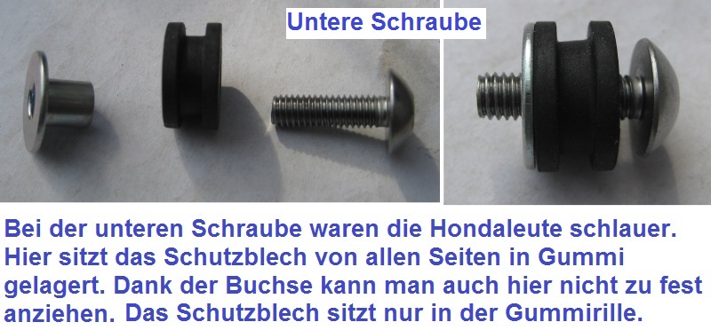

    Das hat mein Freundlicher bestätigt, als ich ihn heute auf den Kotflügel angesprochen habe.
    Der "Fehler" sei ihm bekannt.
    Er meinte nur:
    Es gibt Mechaniker, die es nicht so genau mit den vorgeschriebenen Anzugsdrehmomenten nehmen und gerade bei Verkleidungsteilen nur nach Gefühl arbeiten.
    Der eine mit etwas mehr Kraftaufwand und der andere mit etwas weniger, und da kann dann ganz schnell mal was reißen oder Farbe abplatzen.
    Natürlich ist ein Materialfehler vom Hersteller nicht auszuschliessen und kommt hin und wieder auch mal vor, aber meistens liegt es seiner Erfahrung nach an den Mechanikern.
    Der Zeitaufwand einer Inspektion ist immens größer, wenn alle vorgegebenen Anzugsdrehmomente vom Hersteller für alle Befestigungsteile am Fahrzeug eingehalten werden.
    Es gibt Werkstätten, die sich nicht immer daran halten.
    Ich fand seine Antwort mir gegenüber ehrlich und glaubhaft.

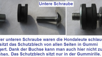

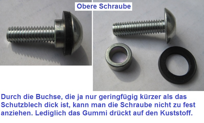

    Übrigens:

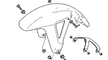

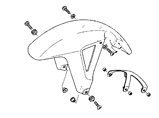

    Ich habe eine kleine Zeichnung vom Vorderrad-Schutzblech beigefügt, die mir mein Freundlicher mitgegeben hat.
    Harry
