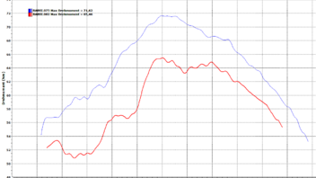

    Wenn die Messung stimmt, liegt Deine X ja schon deutlich drüber... ;) ! Und zwar so deutlich, dass ich auf der Geraden trotz Gewichtsvorteil keine Chance hätte, auch nur annähernd dran zu bleiben. Das ist aber nicht so.
    Hier mal als Vergleich Drehmomentkurven der Duke IV (ebenfalls Messung Hinterrad-Leistung):
    [attachment=0]Duke IV NM.PNG[/attachment]
    Die untere Kurve ist beim Originalzustand, die obere nach ziemlich ähnlicher "Überarbeitung" wie Torstens NC. Allerdings nach zig Testläufen und Abstimmung aufm Prüfstand mit min. 6 verschiedenen Fahrzeugen.
    Da, wo bei Torstens X das max. Drehmoment von 80 NM anliegt, geht's bei der Duke erst einmal in den Keller. Und ich meine wie Knut, dass man 29 NM mehr deutlich spüren sollte, auch wenn die Duke einen erheblichen Gewichtsvorteil hat.

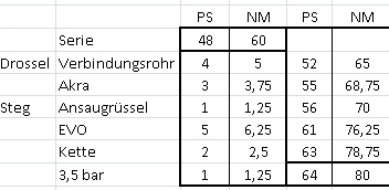

    ...da das Ergebnis so herrlich der Wunsch-NC entspricht, hab ich mal grob die Summe der mir bekannten Maßnahmen zusammengeklickt.
    Wobei ich jetzt einfach die Drehmomente linear zur PS-Steigerung gerechnet habe und das jeweilige Plus immer auf den Anfangswert 48 PS bezogen hab.
    Keine Ahnung ob man das jetzt so einfach addieren kann, aber das Ergebnis passt so schön zur Messung :lol: [attachment=0]Tuning.jpg[/attachment]Falls man davon ausgehen kann, dass sich die Effekte gegenseitig unterstützen, also aufeinender aufbauen, kämen sogar noch ein paar Prozent mehr raus.
    Wenn also z. B. der Auspuff an der 48 PS-Version 3 PS bringt, bringt er dann, wenn ich schon 52 PS habe jetzt 3,25 PS ?

    :think: Tuning.jpg [52-mal betrachtet ] und kein einziger Kommentar ?
    Entweder liegen Alle auf dem Boden und :laughing-rolling: ....
    oder seid ihr schon in der Garage am Schrauben :?:
  • #384
    Hallo Torsten,
    auch wenn Deine NC jetzt sehr gut läuft :handgestures-thumbupright: , möchte ich Deine Euphorie hinsichtlich der Messwerte etwas ausbremsen.
    Diesen Leistungszuwachs habe ich Dir nicht versprochen, da dieser mit diesem Setup nicht möglich ist.
    Stell Dich mal bei Gelegenheit bei uns auf einen Amerschläger P4, dann bekommst Du reale Messwerte.
    Diese liegen mit diesem Setup nach P/Mnorm bei ca. 68 Nm und abhängig von der Drehzahlanhebung zwischen 56 und 60 PS.
    Das ist die reale Leistung (an der Kupplung), die damit zu erreichen ist.
