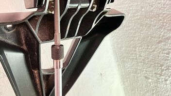

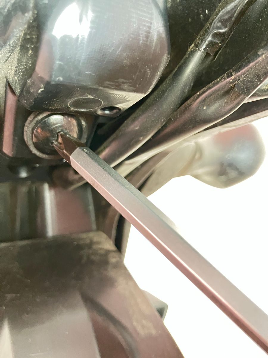

    Bild 1 Obere Radhausverkleidung (Hinterrad) kleine Kreuzschlitzschraube herausdrehen. Abdeckung nach unten klappen.

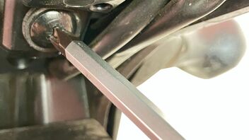

    Bild 2 Mittlere Kreuzschlitzschraube herausdrehen.
    (Bei mir lies sich die Schraube nicht herausdrehen, die Mutter hat sich im Kunstoff gedreht, es hat ein paar mal geknackt . Beim herausnehmen des Rücklichts
    habe ich die Mutter von der Schraube gelöst und später mit 2 K kKeber wieder eingeklebt)

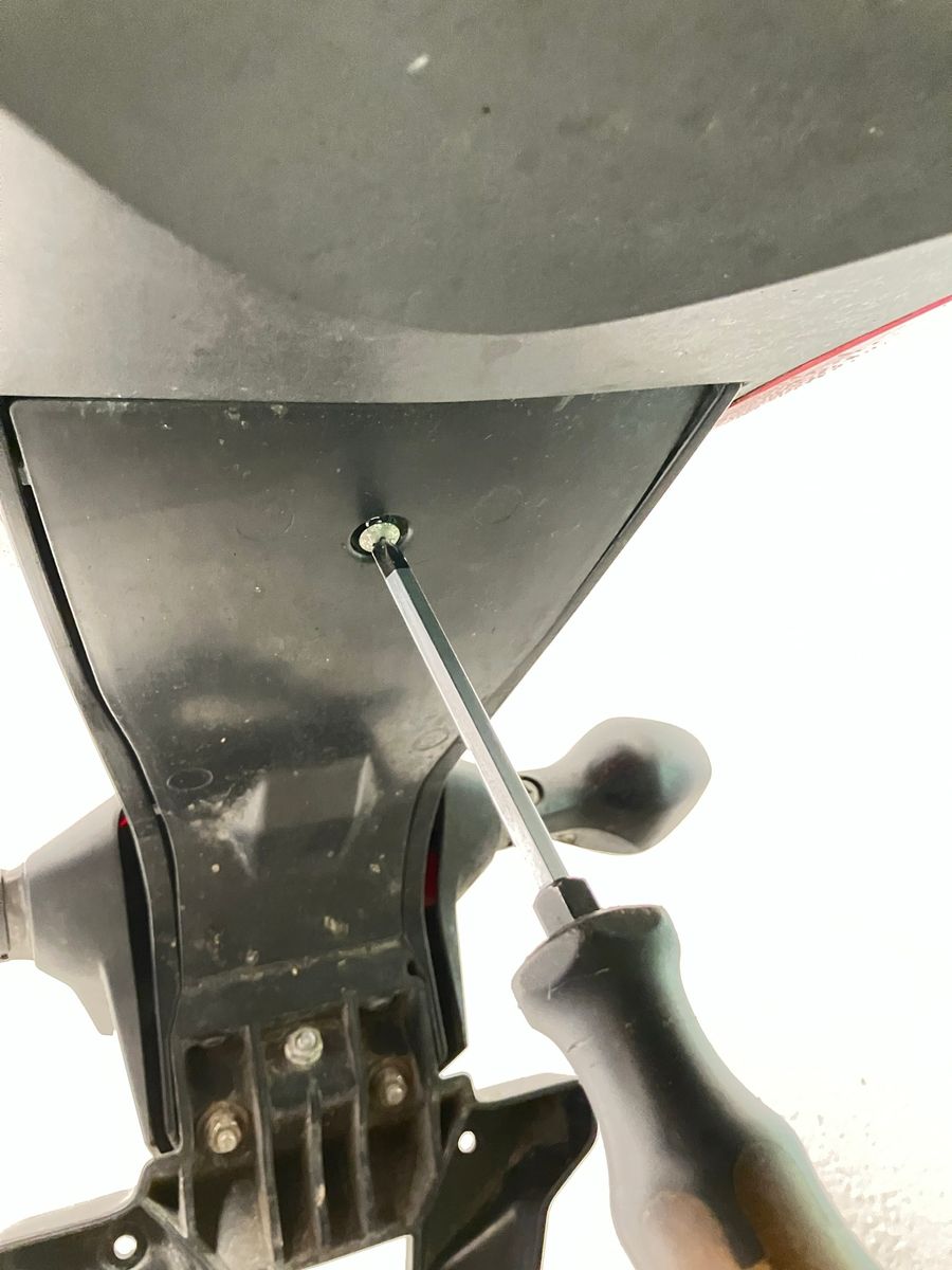

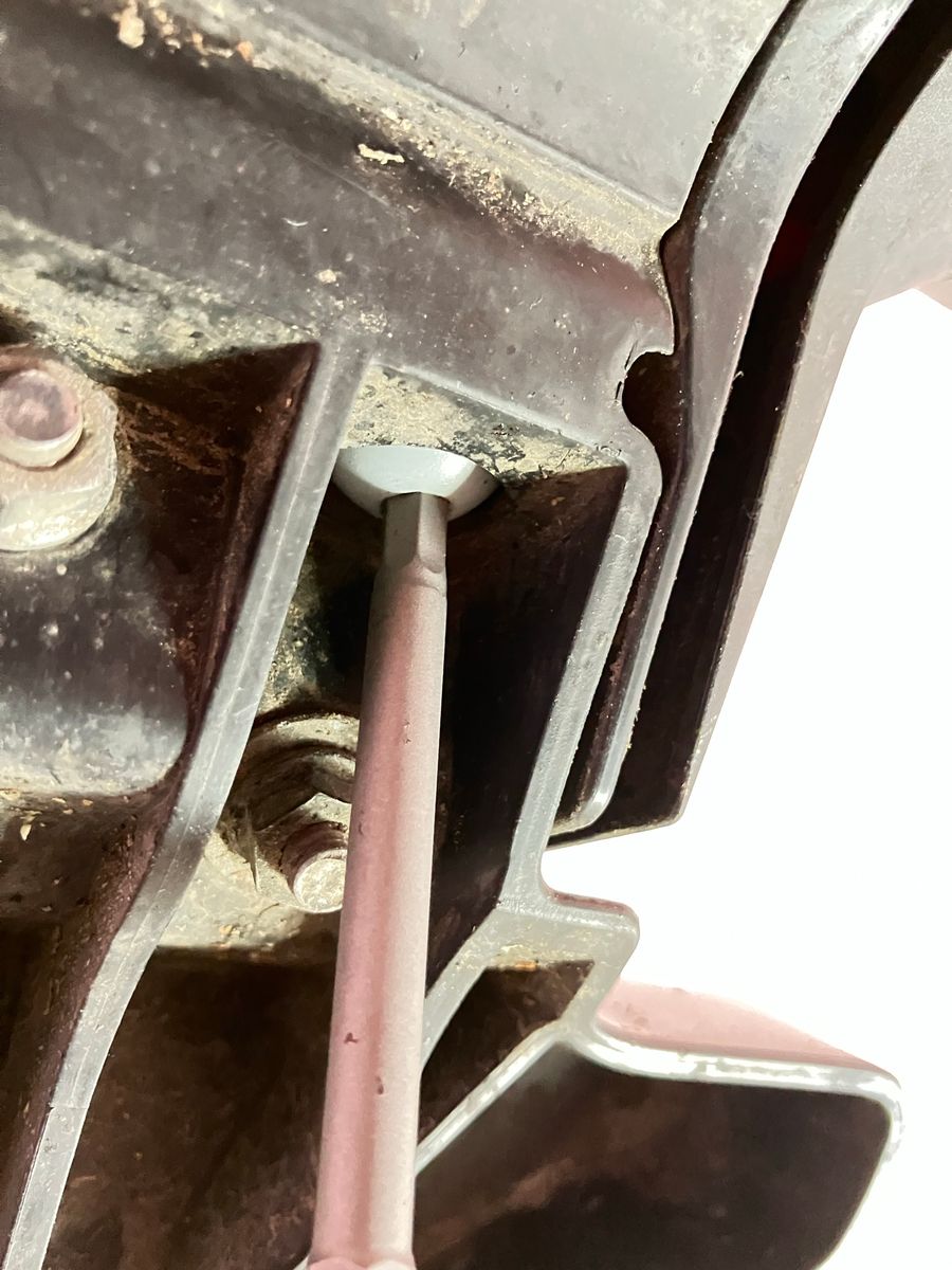

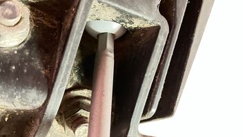

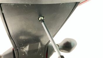

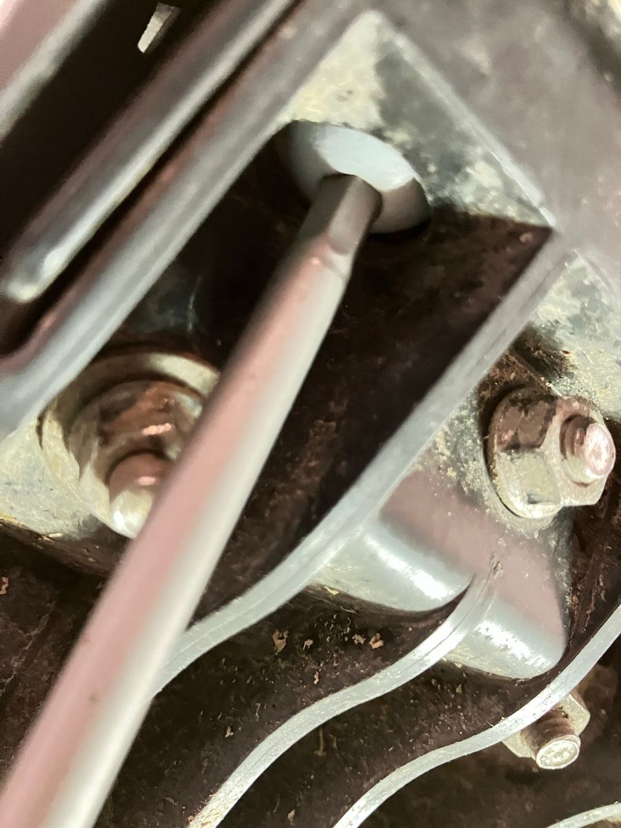

    Bild 3 5er Imbusschlüssel fast senkrecht von unten ansetzen und die 2 Imbusschrauben 1xLinks und 1xrechts herausdrehen.( sind evtl durch Schmutz verdeckt!)

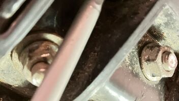

    Kennzeichen bleibt dran, auch die SW10er Muttern werden nicht gelöst!!!!
    Lampengehäuse mit Blinkern vorsichtig etwas nach hinten ziehen (Kabel sind lang genug Stecker werden nicht gelöst.)
    Rücklichtgehäuse vorsichtig umdrehen, jetzt kommt man an die Lampenfassung heran.

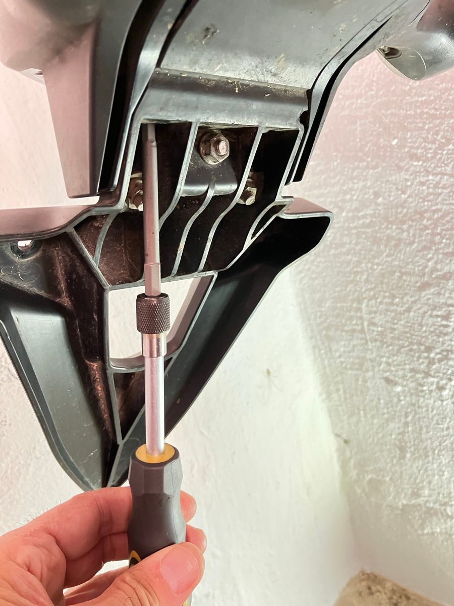

    Tipp für den Einbau in umgekehrter Reihenfolge:
    mit einem 5 er Inbusschlüssel (lang mit kugelkopf) lässt sich das Gewinde der beiden Imbusschrauben leichter finden.

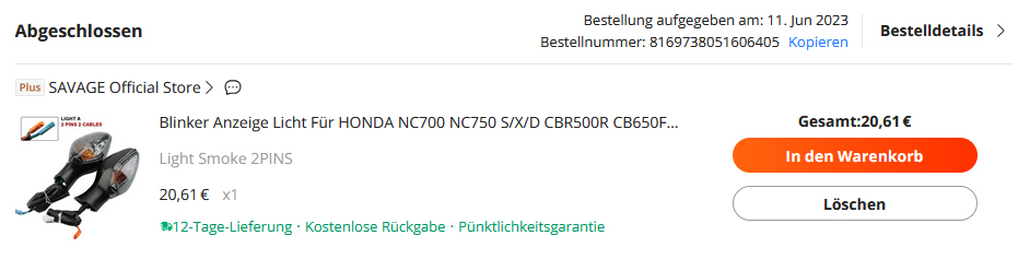

    Da kann ich mit leben, zumal ich bei Aliexpress 2 Original-FIAM-Blinker für
    lächerliche
    bekommen habe.
    Und da das "Glühobst" schön hell blinkt sah ich keinen Grund LED-Blinker nachzurüsten.

    Nochmals zu den Blinkern die ich bei Aliexpress gekauft habe.
    Bei den vom SAVAGE Official Store angebotenen Blinkern handelt es sich tatsächlich um
    die original FIEM-Blinker die auch Honda verbaut. Ob bei anderen Ali-Stores auch Kopien rumschwirren
    kann ich natürlich nicht sagen.
    Dazu gab's von mir schon Beiträge.
    Ganz so günstig werden sie nach den neuen "Einfuhr und Logistikregeln" nicht mehr sein aber immer noch
    spottbillig.
