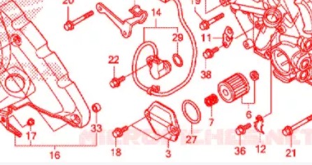

    ich wollte heute die untere Verkleidung vorne an der RC90 abbauen und habe aufgrund geistiger Umnachtung, Müdigkeit oder schierer Dummheit aus versehen den DCT Ölfilterdeckel gelöst. :angry-banghead: :angry-banghead: :angry-banghead:
    Nr. 3 auf der Explosionszeichnung.

    Der Richtwert für eine M6 Stahlschraube in Alu ist 6 bis 9 Nm, also handwarm.
    Da die Einschraublänge über 1,5 x d liegt dürfen es also 9 Nm sein.
    Den Ölstand brauchst du bei 30 ml nicht kontrollieren. Die paar ml wirst du am
    Ölmessstab garnicht erkennen.
    Bei der Africa Twin sind 12 Nm angegeben. Sollte bei der NC nicht anders sein.
