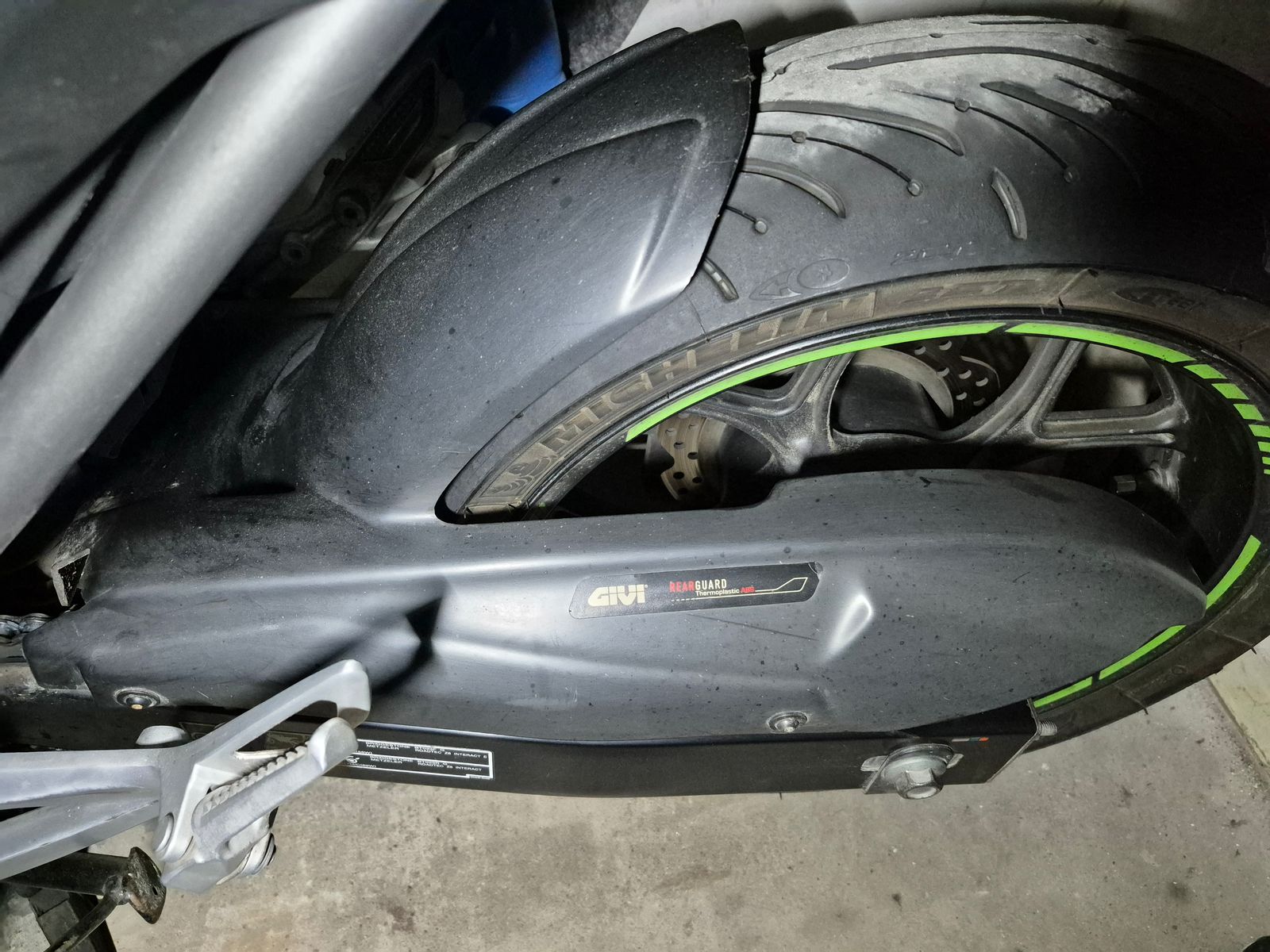

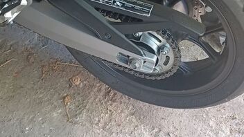

    Habe mal ne blöde Frage an diejenigen, die schon eine Hinterradabdeckung in Verbindung mit dem Kettenschutz an ihrer Integra verbaut haben. Musstet ihr das Hinterrad dafür ausbauen?
    Habe mir solch ein Teil von Givi gekauft, bekomme es aber mit eingebautem Rad nicht montiert.
    Wäre nett, wenn mir jemand antworten würde. Ansonsten muss ich warten, bis der Reifen abgefahren ist und ich das Rad ausbaue. Zwischendurch ist mir der Aufwand zu hoch.

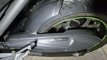

    So sieht meine HRA aus:

    Von Givi kenne ich eigentlich nur eine Abdeckung, die für die Integra 2014 passt.
    Die anderen sind von Bodystyle oder ähnlichen Anbietern.
    Meine Abdeckung geht so nicht rein. Ich habe zwischenzeitlich auch von Besitzern anderer Maschinen gelesen, dass dazu das Rad raus muss. Wenn es bei dir ging, dann freue ich mich für dich. Bei mir geht es nicht. Du scheinst ja auch keine Integra zu haben.

    Meine Integra wurde vom Vorbesitzer 40mm tiefergelegt. Kann sein, dass dadurch weniger Platz vorhanden ist und die Radabdeckung nicht ohne den Ausbau des Rades montiert werden kann.
    Einmal editiert, zuletzt von Schwarzwaldelch () aus folgendem Grund: Ein Beitrag von hansibo mit diesem Beitrag zusammengefügt.
    Sowas, zum Beispiel, ist eine präzise Angabe. Das ist für eine konkrete Antwort wichtig zu wissen.
    Vermutlich hast Du dir deine Frage gerade selbst beantwortet.
    wird wohl daran liegen, ist mir aber erst später eingefallen. So geht das Teil jedenfalls nicht rein.

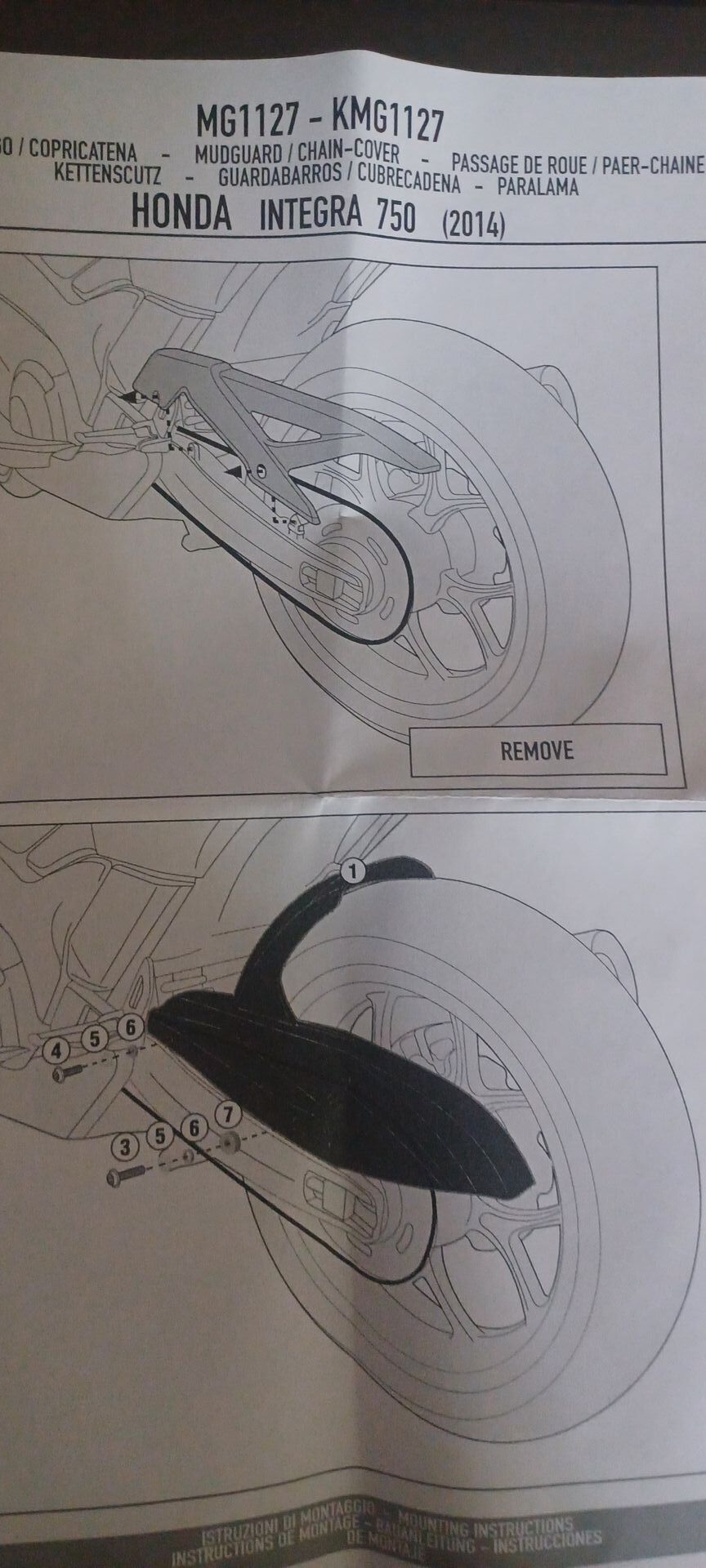

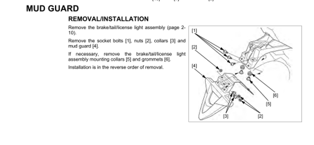

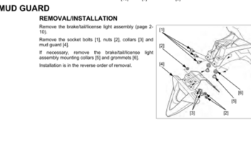

    Also in der Beschreibung ist nicht viel angegeben. Zuerst den alten Kettenschutz weg und dann die neue Abdeckung montieren. Die Bilder sind nur skizzenhaft. Was mir aber auffiel, dass auf der Skizze nur das nackte Hinterrad gezeigt wird, ohne Radabdeckung und Kennzeichenhalter. Wenn man den abschrauben, müsste man das Giviteil von hinten einschieben können.
    Hier mal die Skizze:
    Kann man viel draus interpretieren.
    Funktioniert von hinten auch nicht. Rad muss raus.

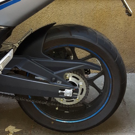

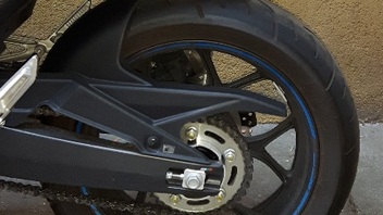

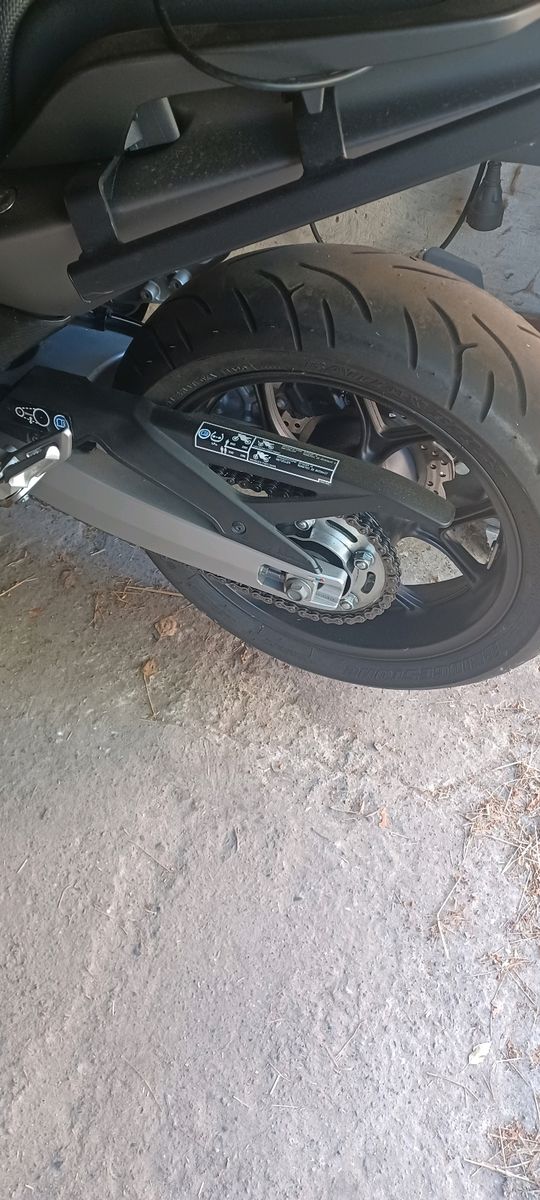

    Kannst Du bitte mal ein Bild von Deiner Integra machen?
    Wenn ich mir die Bilder im Internet von der Integra anschaue, dann sieht das nicht großartig anders aus als bei der NC750X (RH09), die ich mal hatte. Und da ließ sich der Spritzschutz, der ungefähr Deinem entsprach ohne große Probleme einbauen. Und zwar ohne Abbau von irgendeinem Extrateil. Außer natürlich dem alten Kettenschutz.
