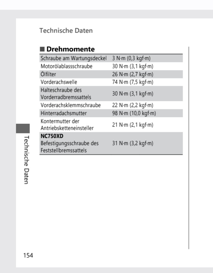

    Mann nehme die Seite 154 vom Handbuch, dort sind alle wesentlichen Drehmomente aufgelistet, ...
    Da habe wir ja die Erklärung, anderes Handbuch. Technische Daten stehen bei mir (2025er Modell) ab Seite 190 und außer der Kettendurchhang mit 25-30 NM steht dort nichts.
