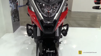

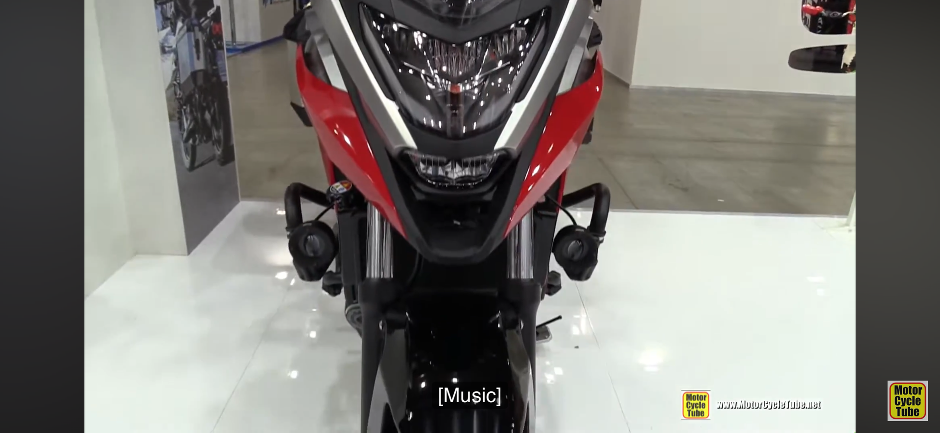

    Von Givi gibt es einen Bügel der den oberen Bereich und einen zweiten Bügel der den unteren Bereich abdecken soll. Hat jemand Erfahrungen mit diesen Bügeln?

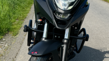

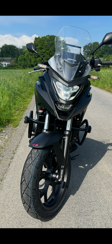

    Habe ich für Modell 2021 / RH09.
    Je ein Umfaller jeweils aus dem Stand aus eigener Dummheit, einmal nach links auf Schotter mit der Maschine weggerutscht, einmal in den Alpen schlecht geparkt und beim Abnehmen des Gepäcks Übergewicht nach rechts... Außer Kratzern am Lenkerende/gewicht, Kratzern am Sturzbügel und einer kleinen Delle am Endtopf keine weiteren Schäden am Motorrad. Aus meiner Sicht haben sie die Aufgabe gut erfüllt, bieten zudem nicht nur Schutz für Motor/Karosserie, sondern auch guten seitlichen Schutz für den Kühler .
    Bonus: bei längeren Autobahnfahrten kann ich meine Füße auch mal vorne unten abstellen und Zusatzscheinwerfer sind oben befestigt. Zudem sehen sie vergleichsweise unaufdringlich aus.
    Würde ich mir wieder kaufen.

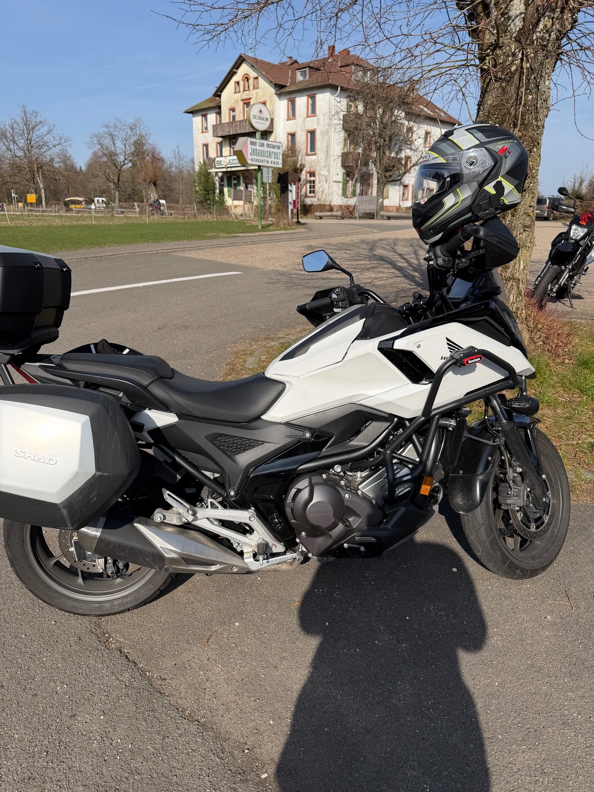

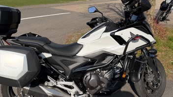

    Kann für 2025er auch nur die Heed Sturzbügel empfehlen, passen sich gut ins Bild vom Motorrad ein und sind ordentlich verarbeitet.
    Es wirkt allerdings so, dass die Heed den unteren Teil weniger schützen als die Givi - hängt davon ab, wo die Aufliegepunkte beim Umfallen sind.
    Aussehen ist Geschmacksfrage, mir wären die zu aufdringlich.

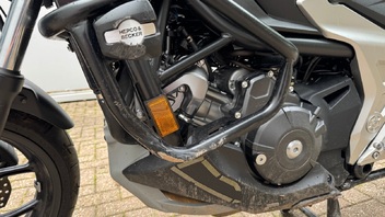

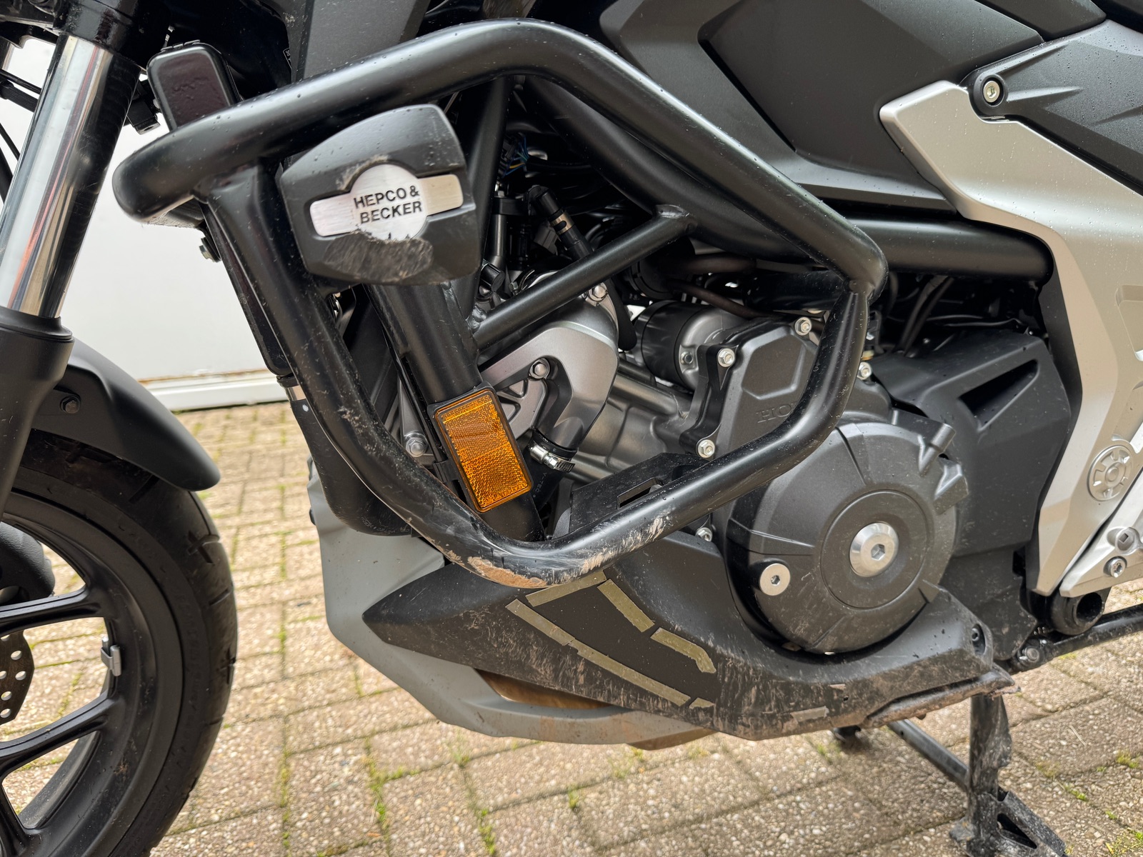

    Hi Michael,
    ich bin in einer Linkskurve bei ca. 50 km/h auf nasser Straße weggerutscht.
    Der Sturzbügel hat mit dem Pad und unten an der Kante den Sturz gut aufgefangen und eine Schaden oben verhindert.
    Aber unterhalb vom Bügel ist der Windabweiser abgerissen und alles inkl. der runden Abdeckung ziemlich zerkratzt.
