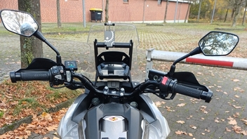

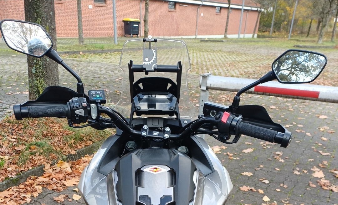

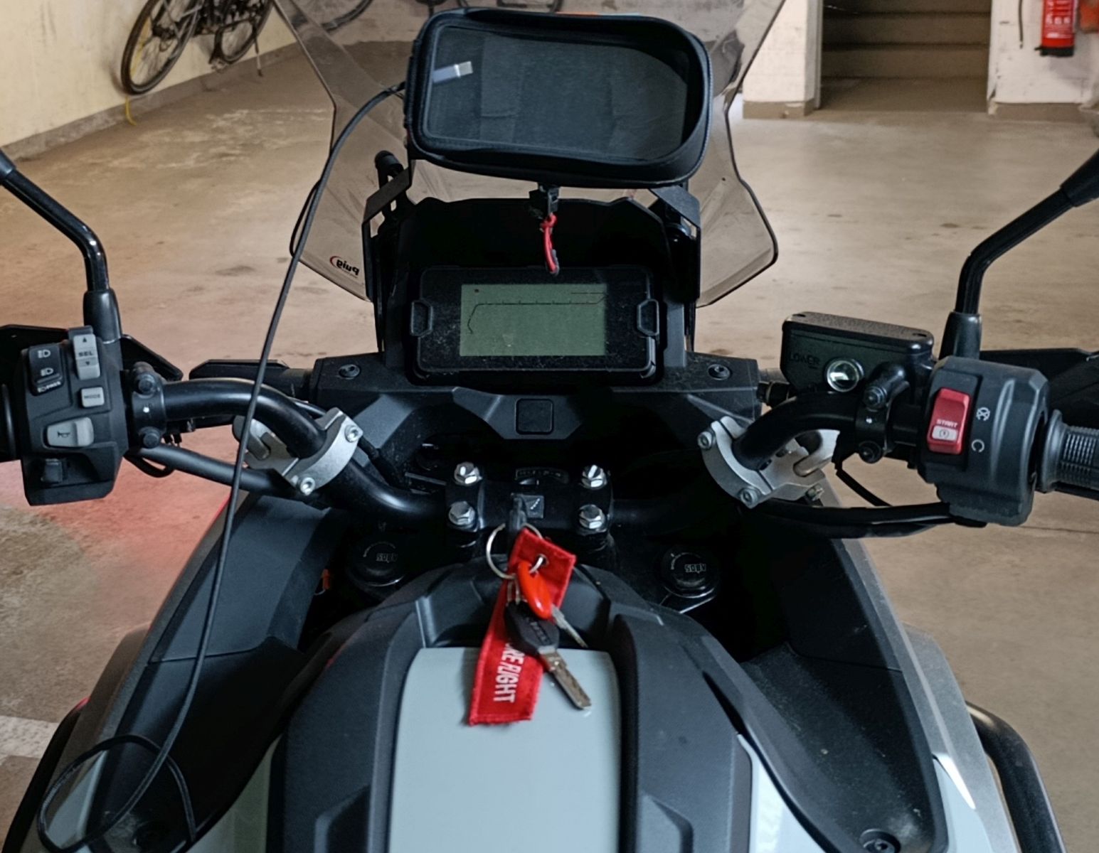

    Ich führe einfach das Kabel durch die Öffnung des Frunks und mache die Klappe vorsichtig zu. Das kann das Kabel wohl ab. Das Handy ist in einer GIVI-Halterung, die wiederum auf einem Querbügel über dem Display installiert ist.

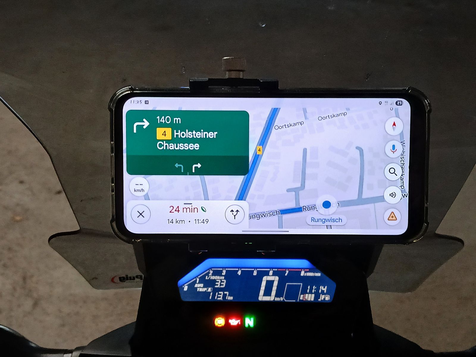

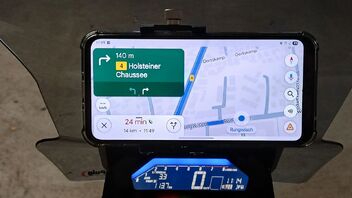

    An meiner RC90 war beim Kauf bereits ein zusätzlicher Bügel montiert. Das quer montierte Smartphone sitzt dann über dem Tacho - für mich perfekt.
    Eine USB-Dose sitzt bei mir im Kofferraum und das Ladekabel wird durch die Gummidichtung des Deckels nicht gestaucht.
    Bei mehreren Regenfahrten blieb der Deckel trotzdem wasserdicht.
