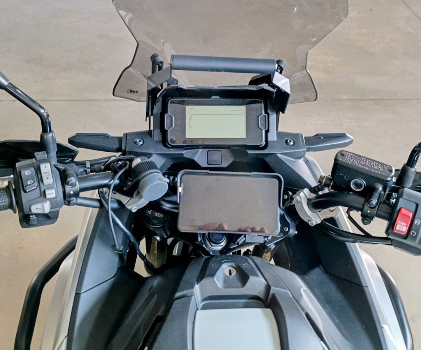

Nachdem ich bei Louis eine USB-Dose für den Lenker gekauft und installiert habe, läuft das Gerät endlich auch.
Der "Horror" war aber noch nicht vorbei - die Spiegelung des Handy-Bildschirms wollte einfach nicht funktionieren, obwohl beide Geräte die Verbindung untereinander bestätigten.
Ich habe dann ein anderes USB-Kabel aus der Wohnung (dort hatte ja schon alles gefunzt) genommen, und siehe da: jetzt läuft alles einwandfrei!
Es sind auf beiden Seiten USB-C Anschlüsse. Ich bin mir nicht sicher, ob die Lösung auch dafür funktioniert.
Seltsames Verhalten -gerade mit meinem Elektronik-Fachmann-Motorradfahrer-Nachbarn getestet:
Die USB-Dose im Frunk läuft auf 5 Volt, genug fürs Display. Wenn ich jetzt das Display direkt an die Dose anschließe , läuft das Display nicht. Wenn ich aber einen Spannungsmesser dazwischen schalte, läuft es. Der Nachbar sagte was von "Protokoll aushandeln" (?).
Am seiner Maschine hat er eine USB-Dose direkt von der Batterie, das läuft das Display auch. Wahrscheinlich werde ich mir auch eine weitere Dose installieren, was den Vorteil hat, dass die im Frunk dann gleichzeitig fürs Handy benutzt werden kann.
thomas_s: ich habe mir jetzt bei eBay ein wahrscheinlich baugleiches Gerät gekauft, und es funktioniert hervorragend. Einfache Verbindung zum Handy, Google Maps läuft ohne Probleme.
Einziges Problem jetzt: In der Wohnung am einem beliebigen USB-Anschluss läuft es, aber nicht am USB-Anschluss im Frunk. Der scheint nicht genug Spannung zu haben. Lohnt es sich, den Strom direkt von der Batterie zu ziehen? Gibt's da mehr Spannung? Alternativ müsste ich die Stromversorgung über eine Powerbank sicherstellen. Das Ding hat keinen Akku.

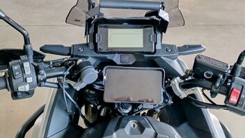

ich bastele immer noch an meiner optimalen Navi-Lösung für die RH09. Bisher habe ich mein Handy in einer GIVI-Tasche oberhalb des Displays:
Es funktioniert gut, aber die Installation und De-Installation jedesmal ist eine Qual. Außerdem ist die Sichtbarkeit durch die Plastikfolie besonders bei Gegenlicht eher bescheiden.
Also habe ich für ganz wenig Geld ein solches chinesisches Noname-Android-Auto-Display geholt:
Vorteil: schnell installiert und wieder runtergenommen. Google Maps läuft. Grundsätzlich ist es exakt das, was ich suche.
Nachteil: Ich kriege das Ding nur schwer ans Laufen! Ich habe es geschafft, mein Handy damit zu verbinden (u.a. musste ich noch eine App installieren, die das Handy-Display dauerhaft auf Querformat schaltet) , aber wenn ich das Handy jetzt ausschalte und in der Jacke verstaue, geht der Bildschirm aus.
Wie kann das umgangen werden, oder liegt es am Gerät selbst? Gibt es dann eine funktionierende kostengünstige Alternative?
