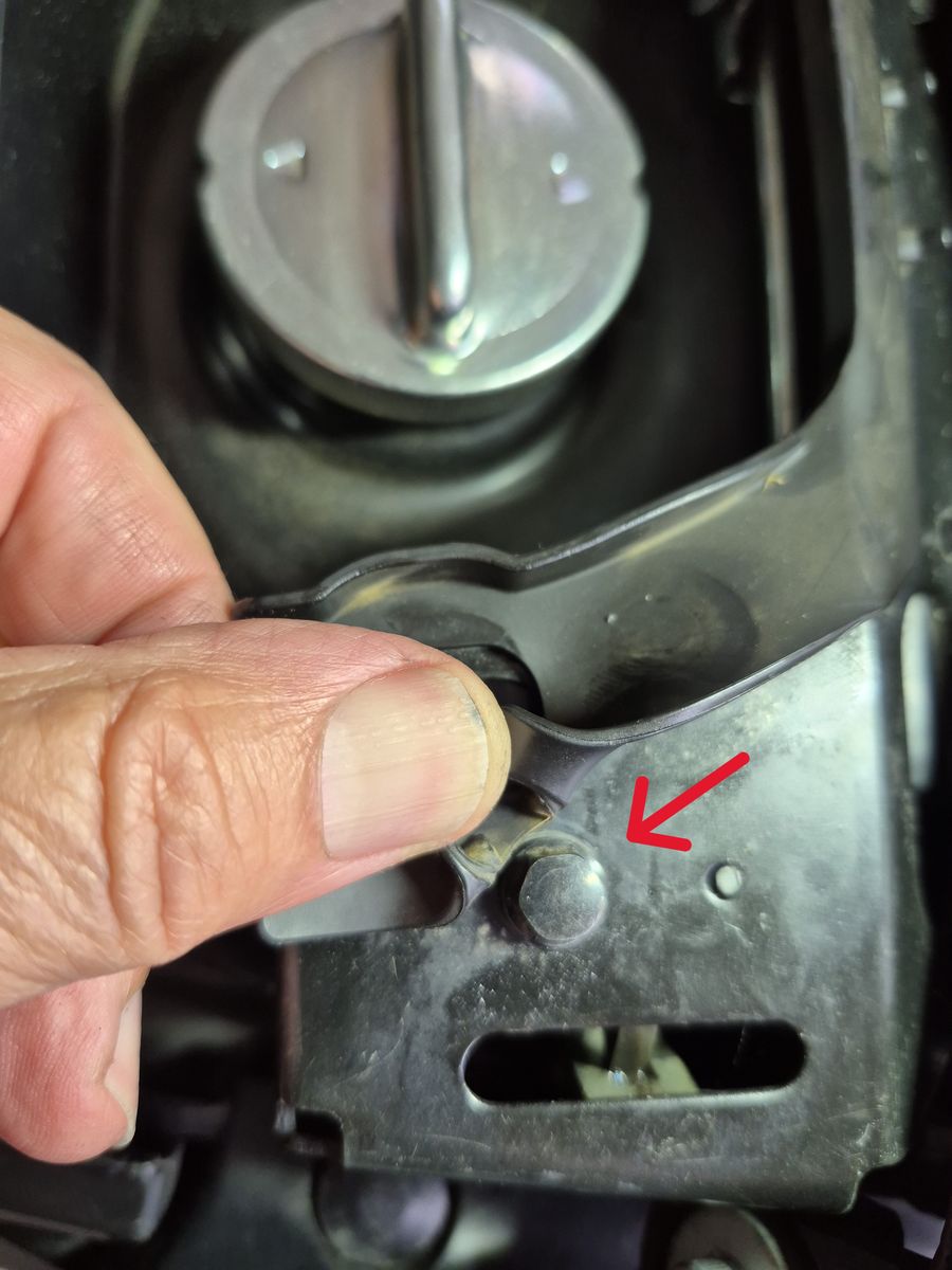

Mir ist bei meiner NC750X (RH23) aufgefallen das die Entriegelung vom Soziussitz sehr häufig nicht funktioniert. Sprich der Sitz „hüpft“ nur ein kleines bisschen hoch und lässt sich dann nicht hochziehen. Muss ihn dann wieder reindrücken und beim zweiten Versuch klappt es dann meistens. Ist das eher normal oder doch ungewöhnlich?
Entriegelung Soziussitz

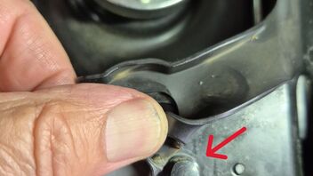

#5 Hi Michael,
die hakelige Entriegelung hat mich letzte Woche auch genug genervt, um Schloss und Riegel endlich mal zu ölen.
Gebracht hat's erst mal nicht viel, aber wenigstens habe ich dabei die lockere Schraube im Foto entdeckt.
Nachdem ich sie wieder angezogen hatte, war alles wieder einwandfrei.
VG Klaus
