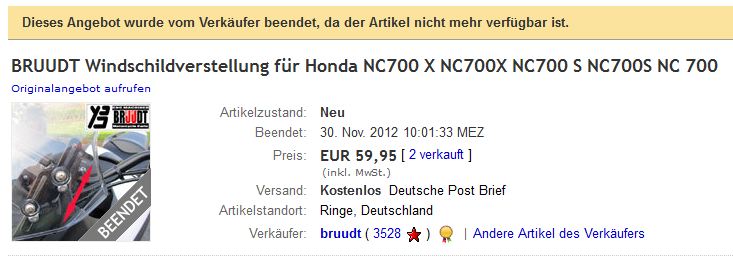

    Hier hab ich was in der Bucht gefunden:
    http://www.ebay.de/itm/BRUUDT-…teile&hash=item5aebb31cd1
    die einzige Frage die sich mir stellt, zieht es dann unter der Scheibe wenn sie hochgestellt wird?

    Hallo zusammen, ich glaube nicht, dass die Teile an der S passen. Die Schrauben an der X sind dicker (ich meine M6) und 5cm vertikal auseinander. An der S sind die Schrauben dünner (geschätzt M5) und 7cm auseinander. Ich war schnell mal in der Garage nachmessen, habe die Schrauben aber nicht heraus gedreht, deshalb weis ich die Dicke nicht exakt, aber die der S sind ganz sicher dünner, da ich an beiden Maschinen die Scheiben schon abgeschraubt hatte. Am Schraubenkopf sieht man es auch schon. Also am besten mal beim händler in der bucht anfragen.
    Hoffe geholfen zu haben. Grüße, Jürgen
