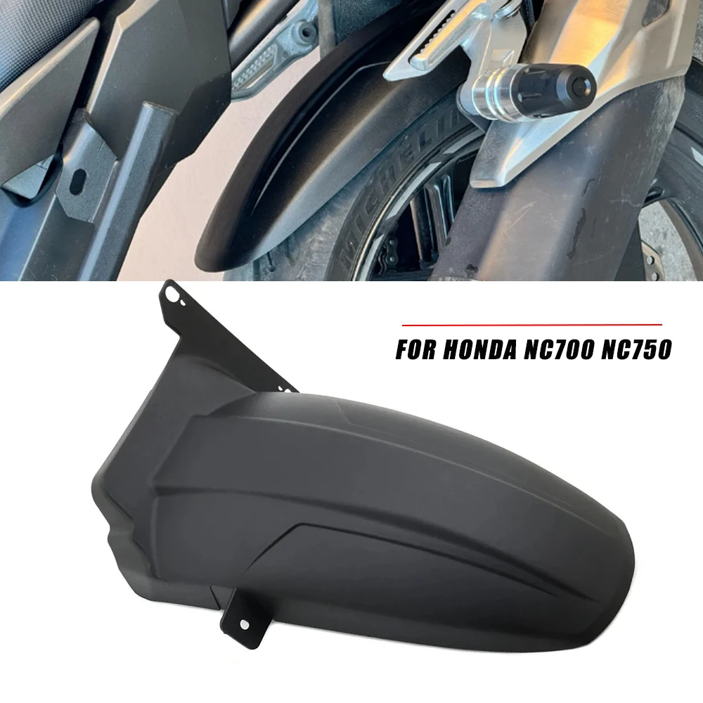

    Die sieht genau wie meine Radabdeckung aus. Ich habe sie unter den Kettenschutz gesetzt, ausgerichtet und verschraubt - das passt soweit. Was ich meinte: Die Schraube geht ja durch und ein Stück Gewinde und die Mutter stehen jetzt über der Kette. Da habe ich Sorge, dass die Kette da nicht dran schleift. Wenn man Gas gibt, geht die Kette doch oben hoch.
    Zur Befestigung rechts: Das muss ich mir nochmal angucken. Als ich meine Abdeckung eingebaut habe, musste ich die original Honda - Kabelführung entfernen. Hier scheint sie mit verbaut zu werden und ich meine das habe ich nicht hinbekommen.
  • #13
    Die Kette kommt nicht an die Schraube, habe sie jetz schon über 7TKm dran und da passiert nichts.
    Blackbox kann das bestätigen.
    Selbst als ich fast 60mm Kettendurchhang hatte, wo ein Reifenservice(Montage eines neuen Hinterreifen) nicht in der Lage war, die Kette ordnungsgemäß zu spannen, kam sie nicht an die Schraube dran. Das hatte ich aus Furcht auch schon kontrolliert.
    Das auf der rechten Seite ist recht einfach, schau es dir im Vid nochmal an.
    Du mußt es dir wie ein Sandwich vorstellen, unten hast du die OEM Grundplatte der Halterung, dann kommt die Hinterradabdeckung dazwischen(drauf) und dann klappst du von hinten, der die Bremsleitung und ABS Leitung hält, drüber, fertig
    Ist das diese Abdeckung?
