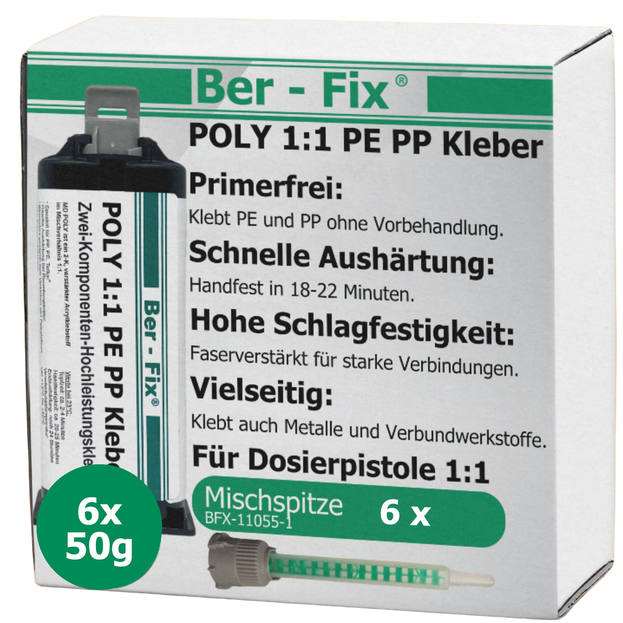

#2 Hi
Hiermit habe ich schon einige kleine Kuststoffteile geklebt im nicht sichtbaren Bereich, hält ganz gut, nur Wunder darf man nich erwarten!
https://www.amazon.de/dp/B06XC4BZ47?ref=ppx_yo2ov_dt_b_fed_asin_title

#6 Ich danke euch. Ob 2K oder Sekundenkleber - um den Primer (Tod und Teufel aus der Flasche) komme ich wohl nicht rum. Kabelbinder aus PA geht nicht bei PP und zum Einschmelzen von Metallklammern ist das abgebrochene Teil leider zu klein ... in Zukunft also keine Verkleidungsdemontage bei knapp über Null.
