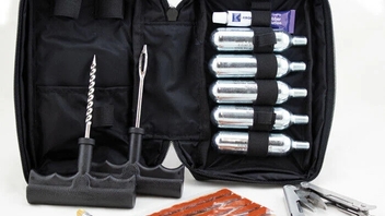

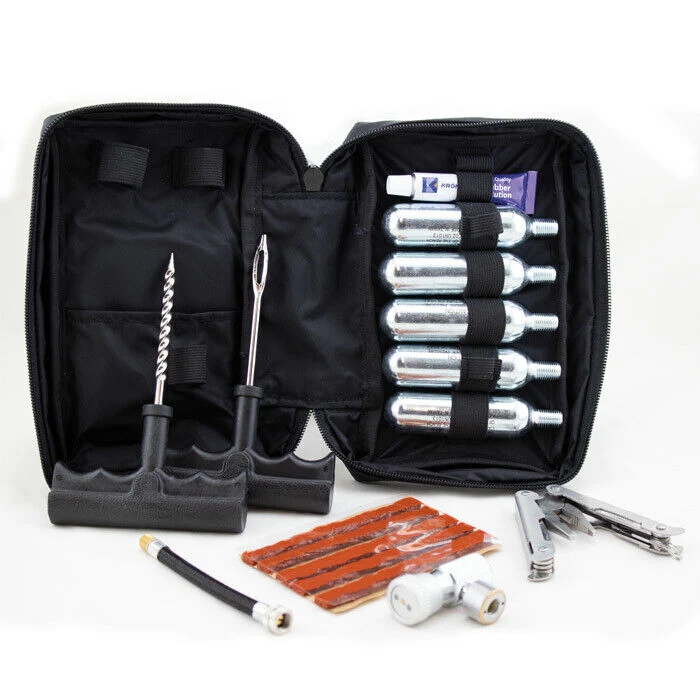

    Ich habe da noch eine Methode, die nennt sich Popometer.
    Ich hatte einmal einen schleichenden Platten den ich auf der Tour mit dem bekannten
    Reparaturset geflickt habe.
    Als ich ca. 0,5-0,6 Bar verloren hatte bemerkte ich, hier stimmt was nicht. In den
    Kurven wurde das Hinterrad leicht unruhig und "dämpfte" zu gut.
    Ich hatte den richtigen Richer. Das Reparaturset gehörte zu meiner K75 und ich
    habe es danach platzsparend im Hohlraum über dem Rücklicht meine NC verstaut.
    Hier ein Beispielbild:
    Übrigens, den Reifen habe ich samt Flicken bis zum Ende gefahren, null problemo.

    Ja, diese Schraubstopfen habe ich auch schon gesehen.
    Allerdings hätte ich bei denen, wenn ich wie in meinem Fall den Reifen mit
    dem "Flicken" noch komplett runterfahren möchte Bedenken was die Dauer-
    dichtigkeit anbelangt.
    Der Kautschuckstopfen ist ja im Gegensatz zu der gummibeschichteten
    "Senkkopfschraube" durch und durch flexibel während die "Schraube" einen
    festen Kern hat und das Ganze dadurch arbeiten kann.
    Für die Notreparatur, um erst einmal weiterzukommen, durchaus eine Möglichkeit
    und die Reparatur geht sicherlich auch schneller und einfacher, aber auf Dauer wäre
    mir das aus den besagten Gründen zu unsicher.
    Aber für den Fall der Fälle............., besser als nichts :thumbup:
