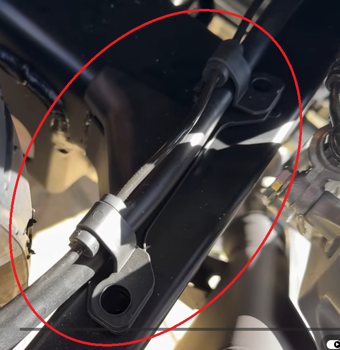

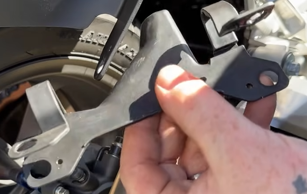

    Kann mir mal jemand Fotos von der Kabelverlegung an der Schwinge so wie ein Foto von dem Spalt zwischen silberner Verkleidung über der Fußraste und dem Motordeckel zukommen lassen?
    Der freundliche war so nett und hat den Sensor bereits ausgebaut, wodurch mir die Orientierung an der Steckerseite für die korrekte Verlegung fehlt. Das Kabel kann sowohl über als auch unter dem Aufhängungspunkt am Getriebe verlegt werden und dann wären noch die beiden aufgepressten Gummis am Kabel auf der Schwinge, für die ich keine Klemmen oder Schellen habe.
    Vielen Dank schon mal vorab.
    Das hier ist die komplette Halterung wo ABS und Bremsleitung hinten auf der Schwinge halten.
    Hier fehlen nur noch die 2 Schrauben(großen Löcher) die diese halten.

    Vielen Dank für die Fotos.
    Bei mir habe ich von Puig einen Spritzschutz verbaut, der diese Halter nicht mit dran hat. Das erklärt dann auch die fehlenden Montagepunkte bei meiner NC. Dann werde ich mir mit zwei breiten Kabelbindern Abhilfe schaffen.
    Wäre nur noch zu klären ob das Sensorkabel über oder unter dem Halter am Getriebe vorbeiführt. Habe ihn erstmal unterhalb verlegt, wo auch der Verteiler für die Bremsleitung sitzt, da nach meinem Empfinden das Kabel so weniger Kontakt zum Motorgehäuse hat.
