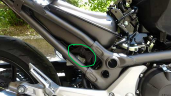

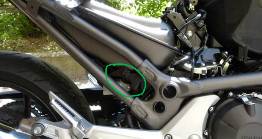

    ich habe meine Honda NC700s RC61 relativ neu erst gekauft. Nun wollte ich einen neuen Kennzeichnenhalter montieren und habe dazu erstmal den alten samt Rücklicht abgebaut. Leider ist mir dann bei der letzten Schraube ,hinten unter der Soziusbank, der BIT mit dem ich die Schrauben gelöst habe unter den Tank gerutscht. Ich vermute nun das der BIT etwa mittig auf der Höhe des hinteren Kotflügels/Spritzschutz vom Hinterrad liegt. Bei leichtem Klopfen hört man ihn auch. Hat jemand von euch Erfahrung und kann mir weiterhelfen ? Z.b. ein Handbuch oder ähnliches empfehlen mit dem ich vielleicht den Kotflügel hinten ausbauen kann ? Habe im Netz dazu keine richtigen Anleitungen gefunden.

    Kommt man da nicht mit einem Teleskopmagneten heran? Man kann eventuell auch von der
    Innenkotflügelseite mit einem stärkeren Magneten arbeiten. Die Neodymmagneten z.B aus
    einer alten Festplatte sind sehr stark, aber auch Magneten alter Lautsprecher sind oft sehr
    kräftig.
    Und dann gibt es ja noch die 3 oder vierarmigen flexiblen Greifer aus dem Baumarkt.
    Versuch macht klug, man muß eventuell nicht alles auseinanderbauen.

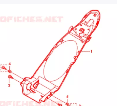

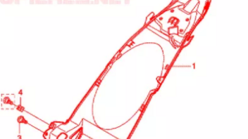

    Nach Lösen einer oder beider dieser Schrauben 3 und 4 (vielleicht auch nur auf einer Seite) im folgenden Bild
    kannst du den Kotflügel ein wenig nach unten weg biegen und kommst mit einem Teleskopmagneten bestimmt ran.
    VG Klaus ;)

    Ein Blick auf den Screenshot des Plastik-Kotflügels mit seiner schalenförmigen Vertiefung hätte helfen können, bevor man wilde Spekulationen anstellt. :rolleyes:
