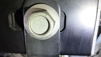

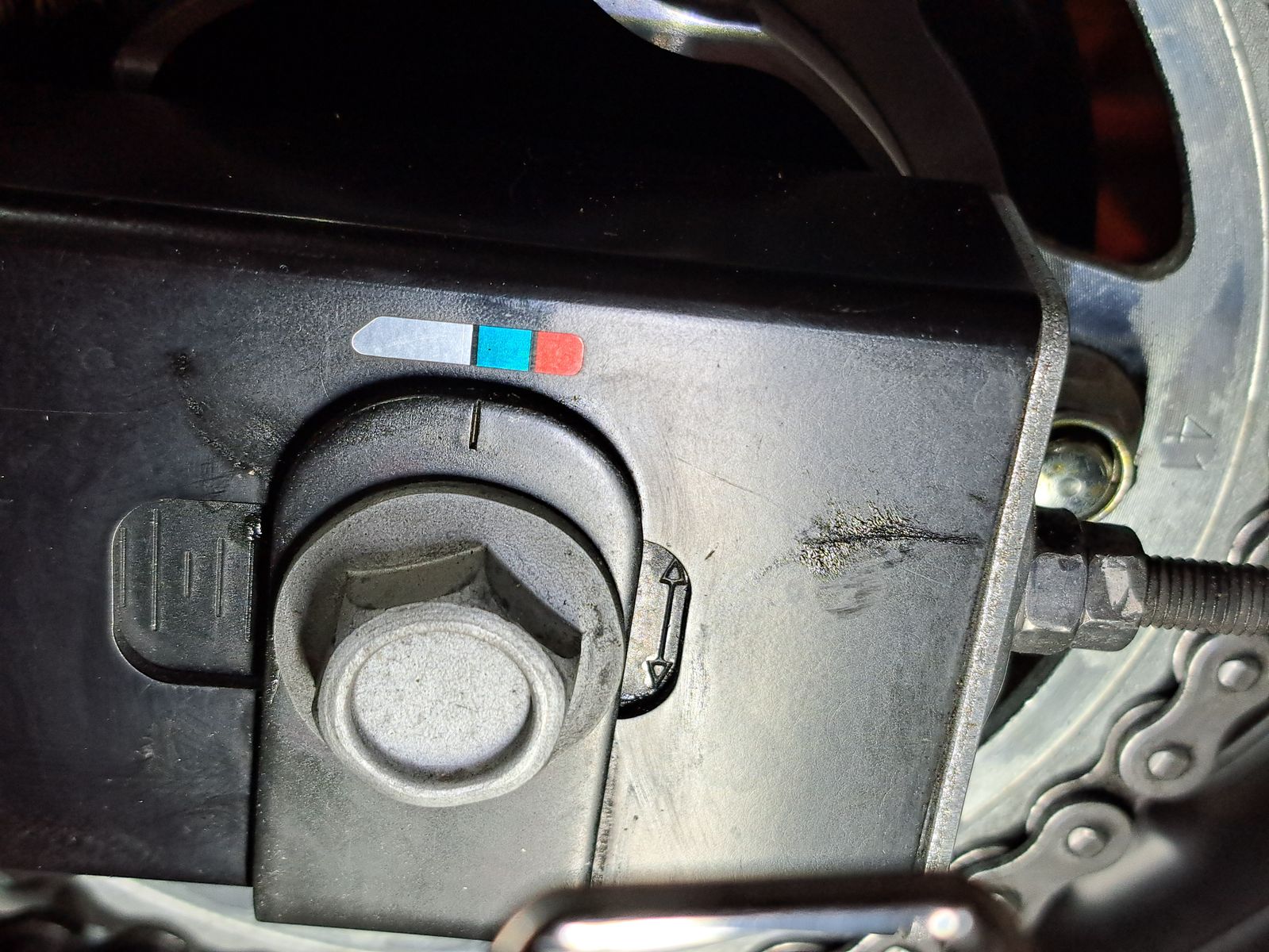

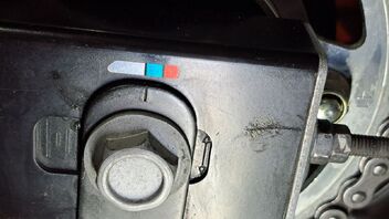

    Bei der Begutachtung der Kette ist mir aufgefallen, das der Kettenspanner ziemlich weit hinten steht.

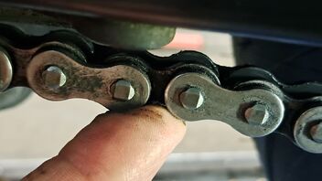

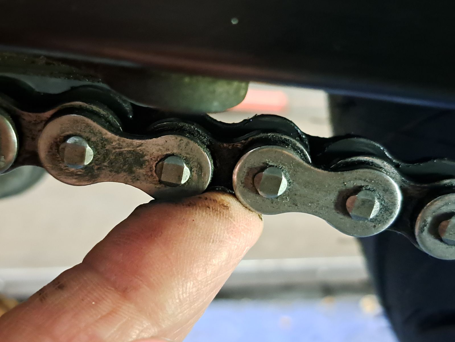

    Die Maschine hat jetzt 9000km auf der Uhr. Die Kette ist nach Meßtool nicht gelängt (nahezu Neuzustand). Der Durchhang ist bei 30mm.
    Die Kette hat 114Glieder.

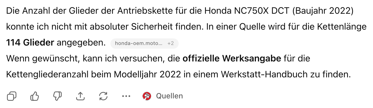

    Danke. Es wäre sehr hilfreich wenn du in orig. Werksunterlagen nach der Kettenlänge recherchieren würdest.
    Mittlerweile habe ich für meine VIN im ETK von Honda zwei Längenangaben gefunden. Kann aber die Angaben nicht zweifelsfrei zuordnen.
