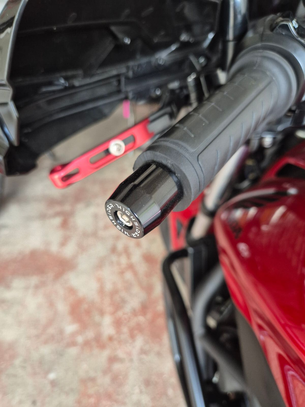

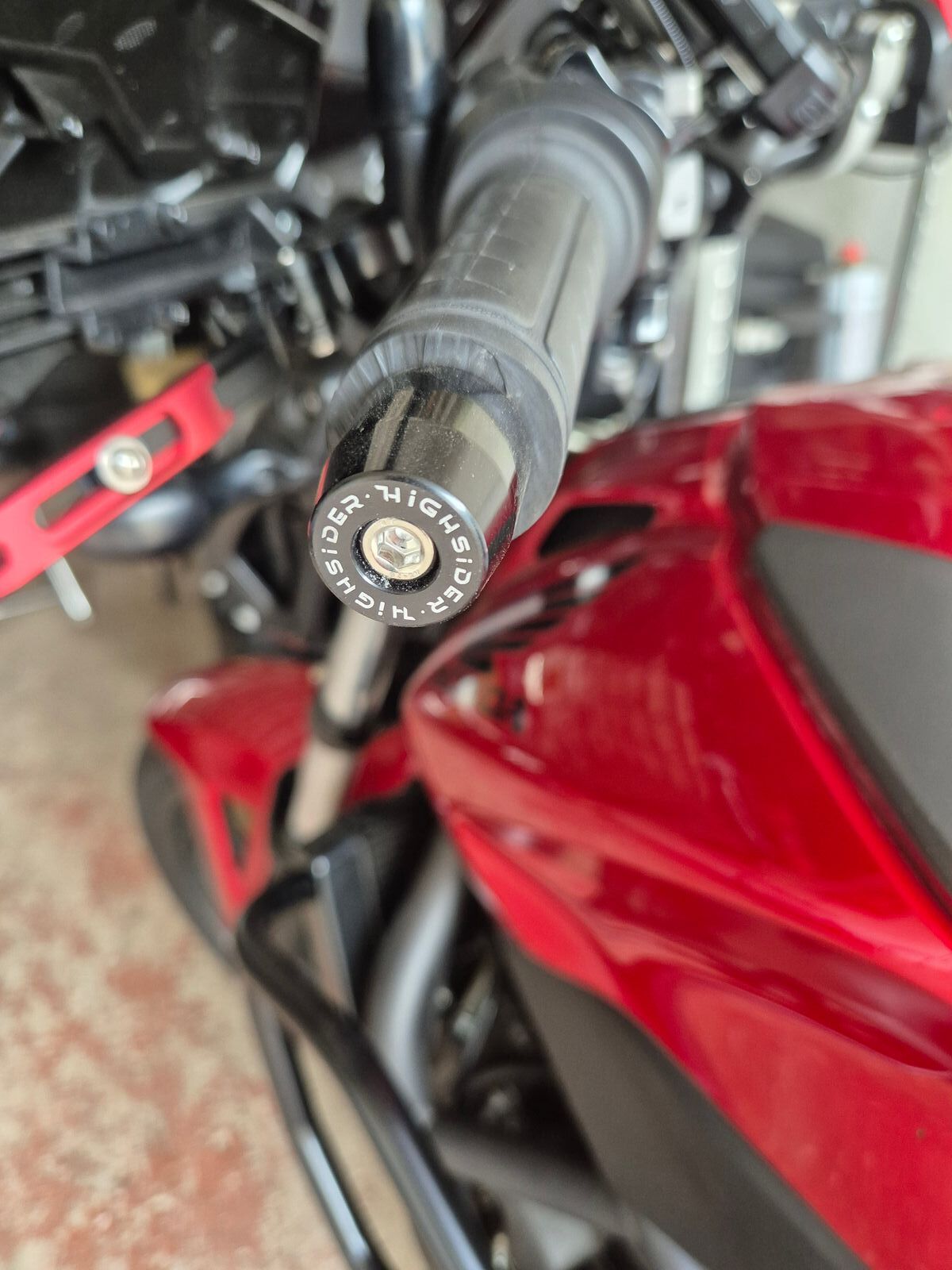

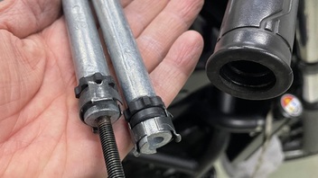

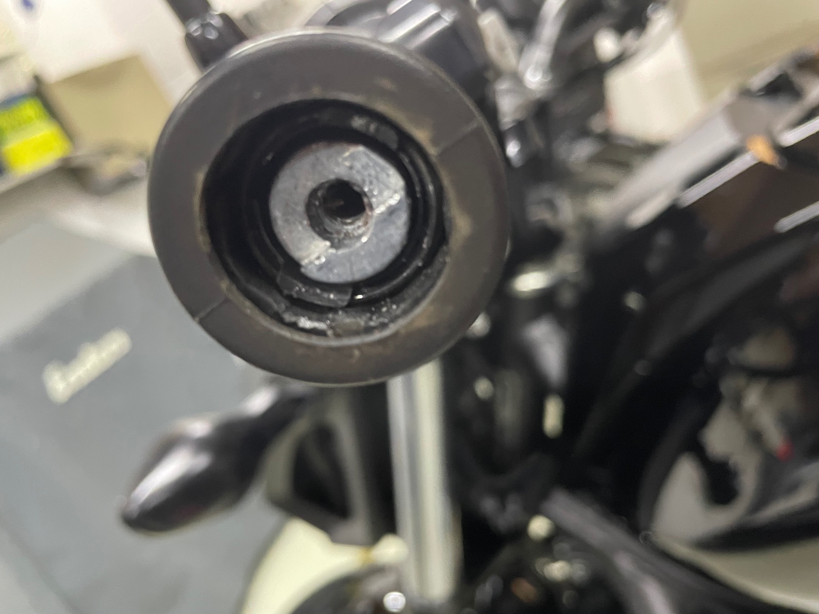

    Hab mich heute mal hingestellt und die sich endlos drehenden Gewichte ausm Lenker gezogen.
    Dann neue Lenkerenden bei der Tante geholt und eingebaut. Für mich absolutes Neuland, da auch bei der Suzi GS die Gewichte mit Schrauben befestigt waren. So 100% zufrieden bin ich nicht, da man die Gewichte zwar nicht drehen, aber hoch und runter bewegen kann (mit Kraft). Rechts musst ich wg der Gashülse aufpassen. Da ist das Gewicht paar mm weiter draußen, sonst klemmte es.🥲
    Ich werd mal berichten, ob ich Unterschiede beim Fahren merke (wenn ich denn mal wieder fahre..). :)
    Sehen so jedenfalls ein bissel lütt aus im Vergleich zu den originalen.
    Schönes Wochenende

    Eigentlich sollten die Endgewichte sich bei den Innengewichten gar nicht bewegen.🤔 Da sie es aus Gründen aber doch tun und mich immer gestört haben beim Schieben, gabs nun wieder feste. Nur eben ohne Innenleben und Gewinde.
    Dir muss es auch nicht gefallen. ;)
    Das darfst du auch gerne für dich behalten. 🤫 Und ja natürlich muss ich das für mich entscheiden. Für wen denn sonst.😂
    Warum wohl habe ich Enton und Boo auf der dicken Berta kleben? Ganz bestimmt nicht für irgendwelche Leute, die das doof finden, sondern für mich.😁 Aber das ist ein anderes Thema und wir wollen ja keine Äpfel mit Birnen vergleichen oder so.
    Wie auch bereits geschrieben, bin ich selber nicht 100% zufrieden. Es ist mir zum Teil auch egal, wie's aussieht. Hauptsache es funktioniert.🤷‍♀️
    Wenns kacke ist, hab ich halt ein Problem und muss mir neue originale Dinger kaufen. Wird man sehen.

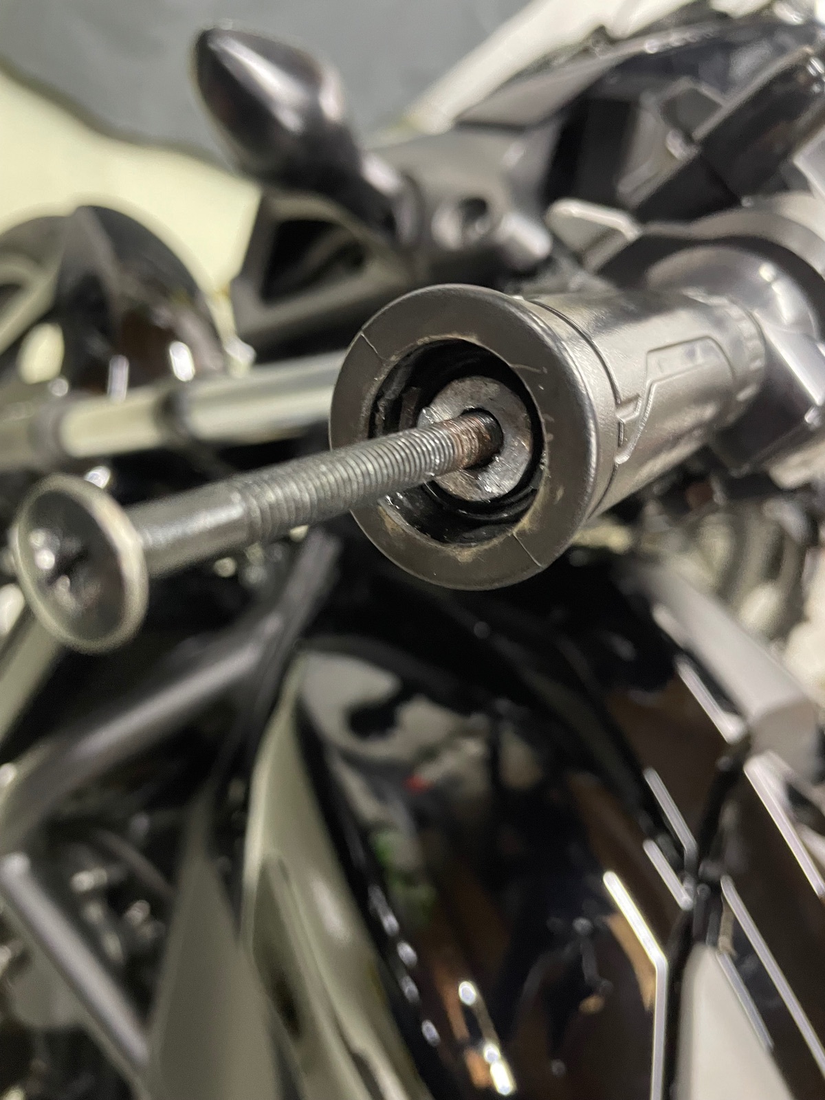

    Abschließend zu meinen Gewichten…
    hab sie mit Silikon rein geschoben ( vorher alles entfettet ) da dreht sich nix mehr… bin so total zufrieden 😃
    Danke nochmal für die Tips wie ich sie raus bekomme ☺️👍👍
