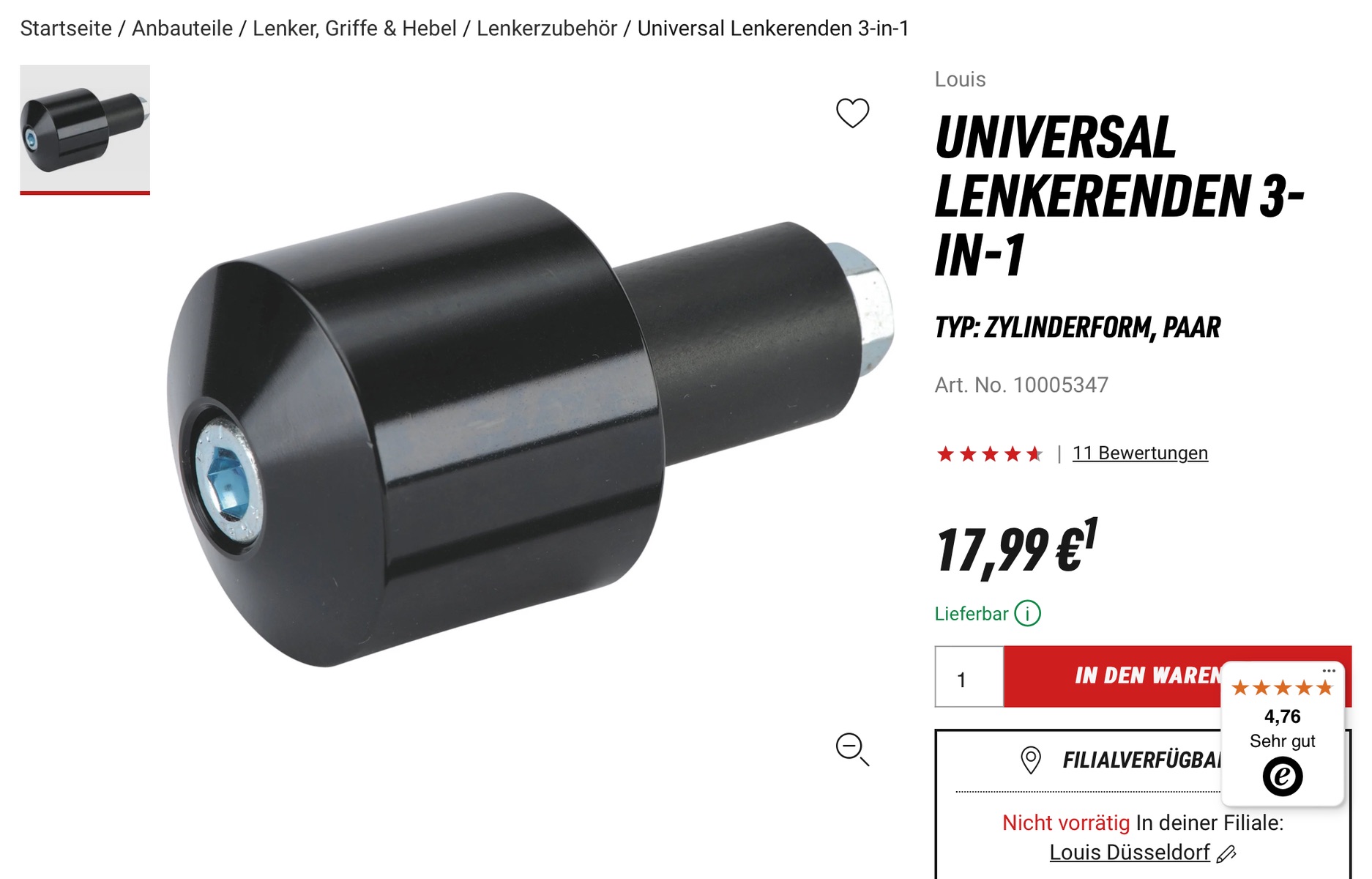

    Zubehör wird in offenen Lenkerenden oft mit einer Art Spreizdübel befestigt.
    Hier mal ein Bild zur Verdeutlichung:
    Auf diese Weise lassen sich z.B. auch universelle Lenkerendgewichte montieren.
    Die originalen Gewindeeinsätze lassen sich übrigens nach Demontage der Originalgriffe demontieren, dann kann man die Federnden Haken nach innen drücken und dann die Einsätze herausziehen.
    Also wenn da nichts verklebt wurde, wie man es beispielsweise zur GB 350 lesen kann.
