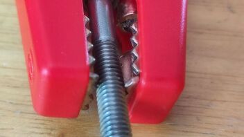

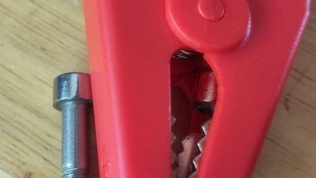

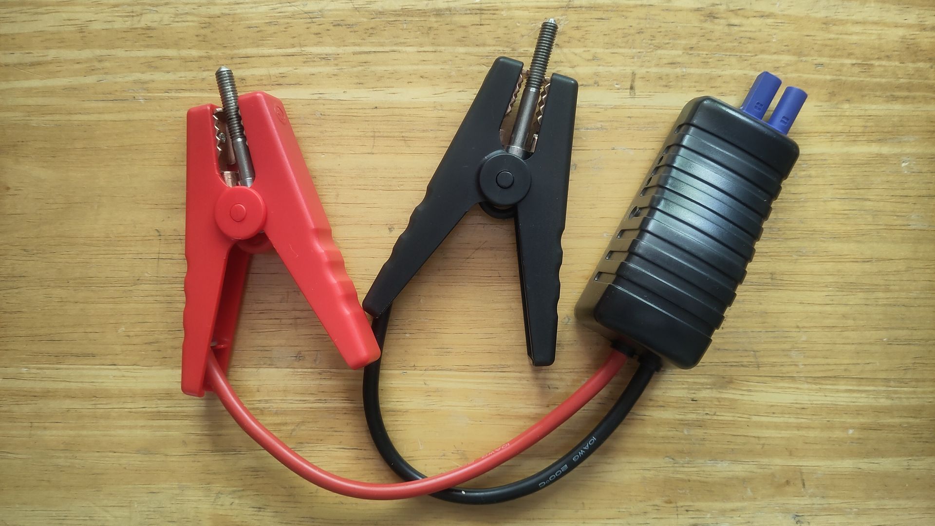

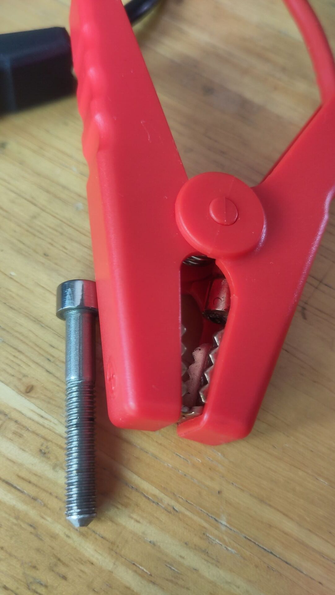

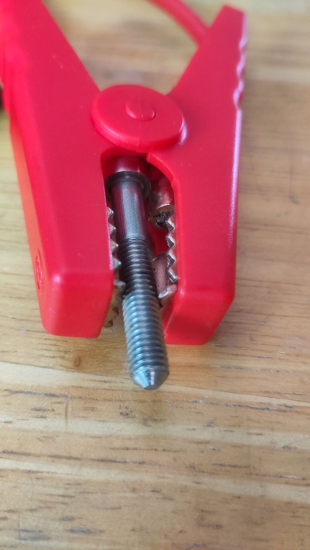

    Da man, wie oben bereits geschrieben, die Polzangen nicht an die Batteriepole bekommt habe ich ein wenig gebastelt. Zwei M6-er Inbusschrauben habe ich am Gewindeende konisch abgedreht. Die Schrauben werden mit dem Kopfende in die Polzangen gesetzt und sitzen dann fest in diesen. Die Spitzen der Schrauben kann man dann in die Mitte der Kreuzschlitzschrauben an den Batteriepolen drücken und sie sind dort sicher fixiert. Mit einer Hand werden beide Polzangen gegen die Batteriepole gedrückt und mit der anderen Hand wird der Starterknopf betätigt.
