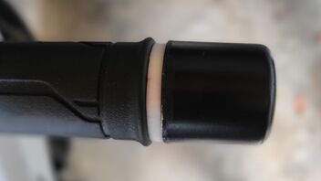

    Bei meiner RH09 war mir das radiale Spiel am Gasgriff zu gross. Deshalb habe ich Teflon-Gleitfolie zwischen Lenker und Griff gepackt und so gefällt es mir jetzt.
    Dafür muss allerdings die Armatur des Gasgriffs abgebaut werden, schau mal ob du das selber machen möchtest.
    Gruß Winni
    dieses zu große Spiel hatte ich auch an meiner RH09. Es ist einfach zu beheben.
    Zuerst schraubt man des Lenkerendgewicht ab.
    Bei einem Plastik-Schnellhefter sind die durchsichtige Vorderseite und die bunte Rückseite aus stabilerem, dünnem Plastik. Ich schnitt aus der durchsichtigen Vorderseite ein Rechteck aus. Die Länge entsprach knapp der Breite des Gasgriffs und die Breite des Rechtecks knapp dem Umfang der Gasgriffhülse. Dieses Rechteck aus Plastik schob ich eingerollt zwischen die Gasgriffhülse und dem Lenkerende.
    Zuletzt schraubt man das Lenkerendgewicht wieder drauf.
    Foto habe ich keines, aber ich hoffe ich habe mich verständlich ausgedrückt. Der Gasgriff klackert nicht mehr. Ein minimales Spiel ist aber vorhanden. Das muss auch so sein, sonst würde der Gasgriff schleifen am Lenkerende.
