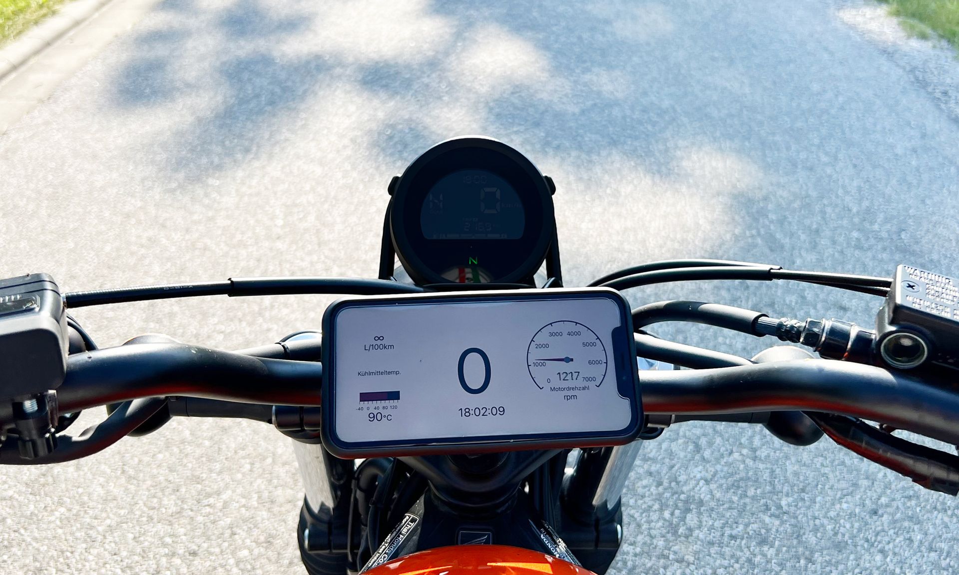

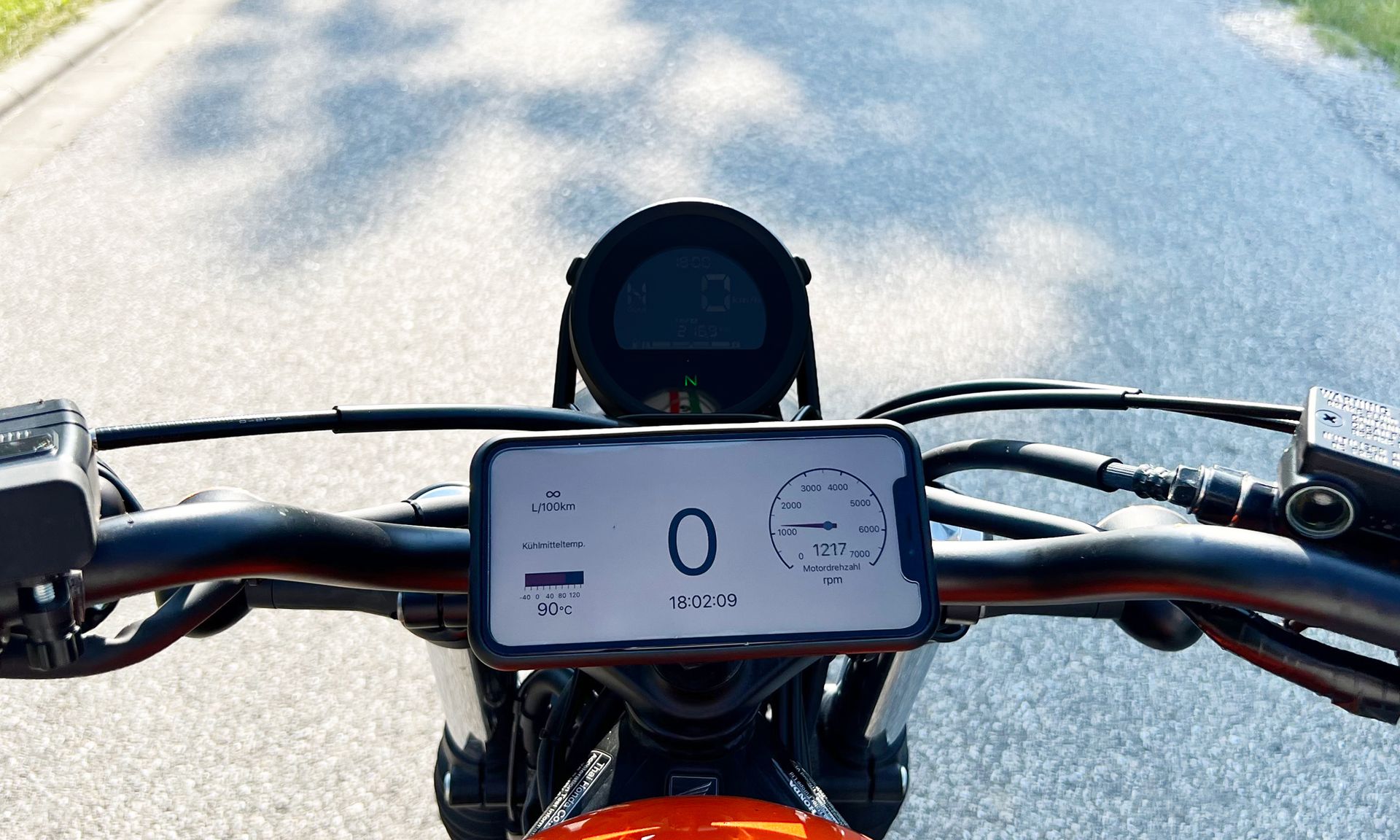

    Kühlwasser-Temperatur wird über OBD ausgegeben, Öltemperatur m.W. nicht. Mit einem OBD-Adapter kannst Du sowas für schmales Geld auf dem Smartphone realisieren, hatte ich beim Vorgänger-Moped, weil ich dort einen Drehzahlmesser vermisste. Kompromiss, klar, aber es funktioniert:
