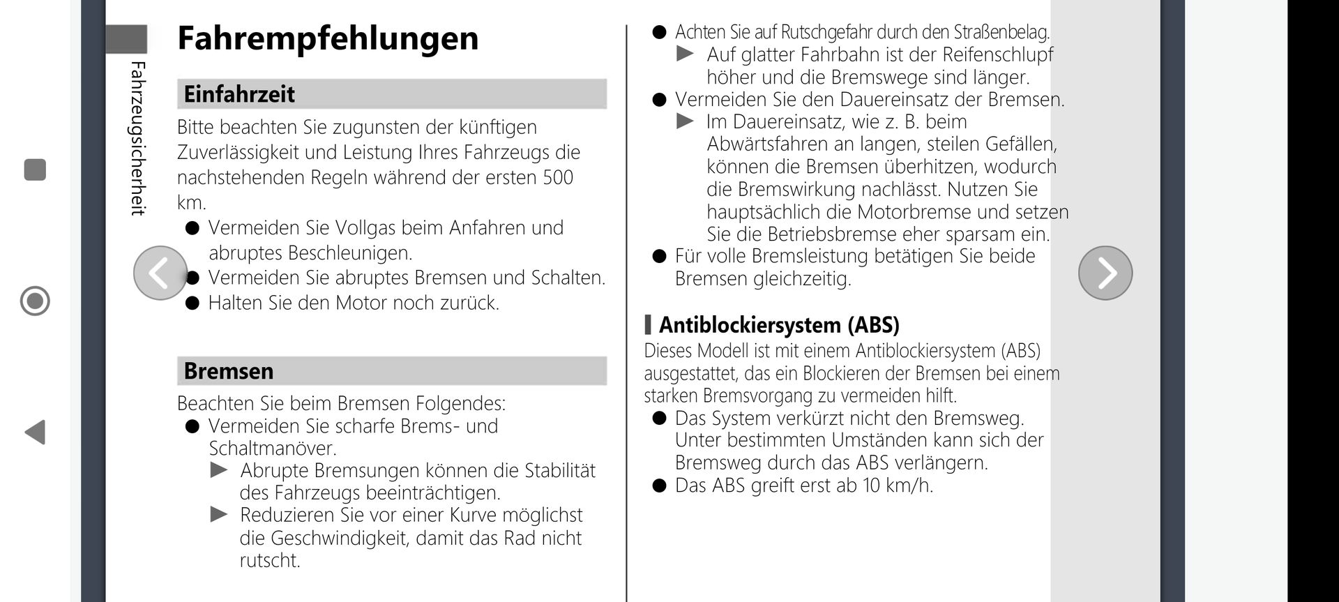

    https://2rom-prd-data.hondamotopub.com/om/HMEG/NC750X/2025/NC750_OM_34MKW620_ger_WEB.pdf#page=17&zoom=auto,-172,29
    aus dem Handbuch Honda NC 750X - 2025
    Einfahrzeit
    Bitte beachten Sie zugunsten der künftigen Zuverlässigkeit und Leistung Ihres Fahrzeugs die nachstehenden Regeln während der ersten 500 km.
    ● Vermeiden Sie Vollgas beim Anfahren und abruptes Beschleunigen.
    ● Vermeiden Sie abrupte Vorgänge beim Bremsen und Schalten.
    ● Halten Sie den Motor noch zurück.
    das war`s
