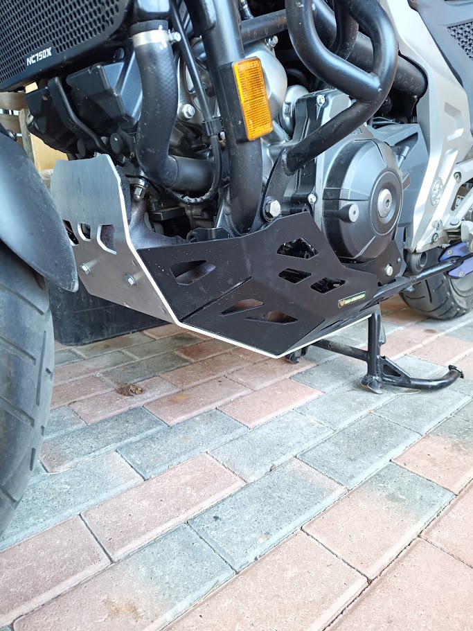

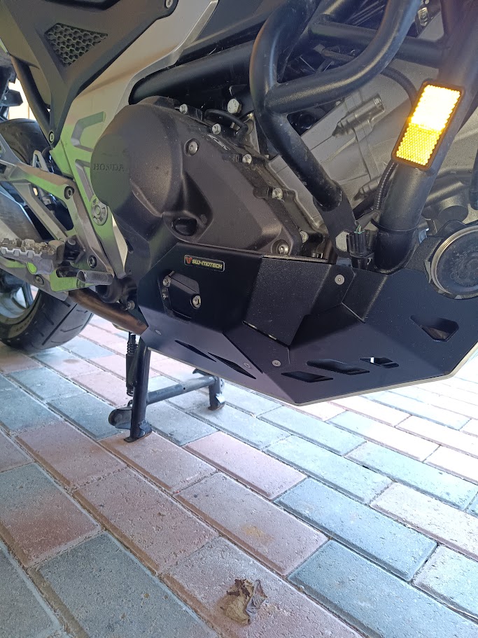

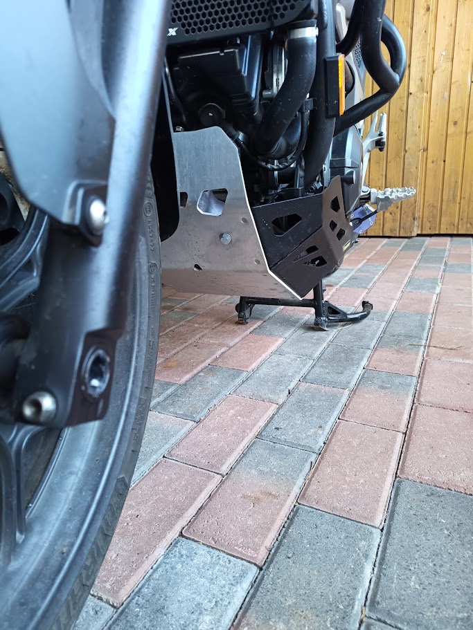

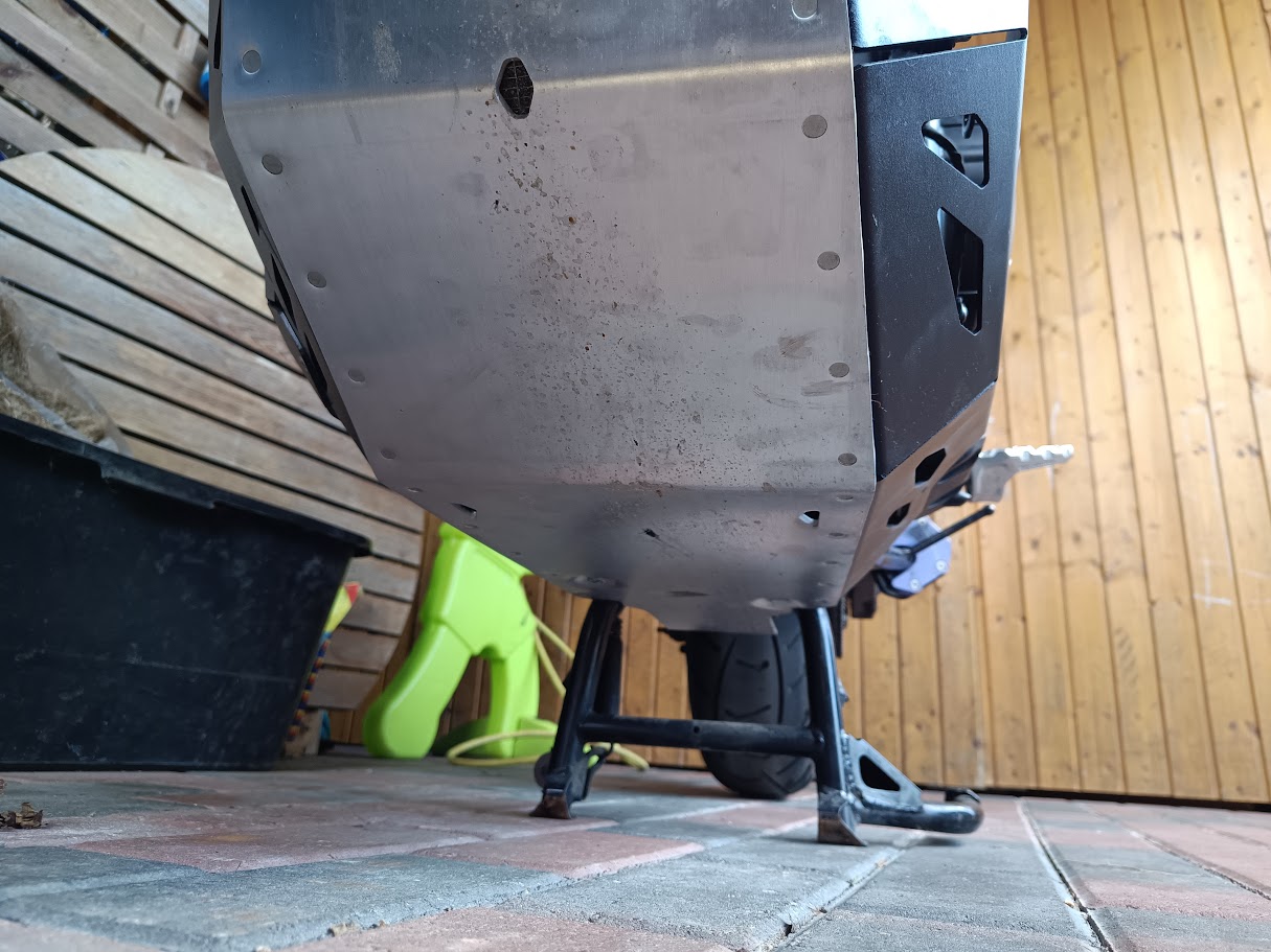

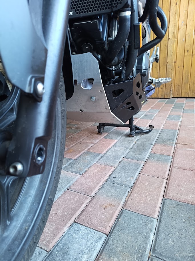

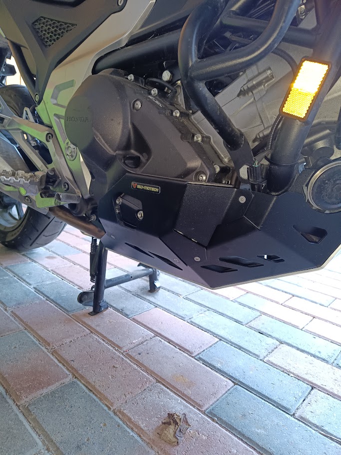

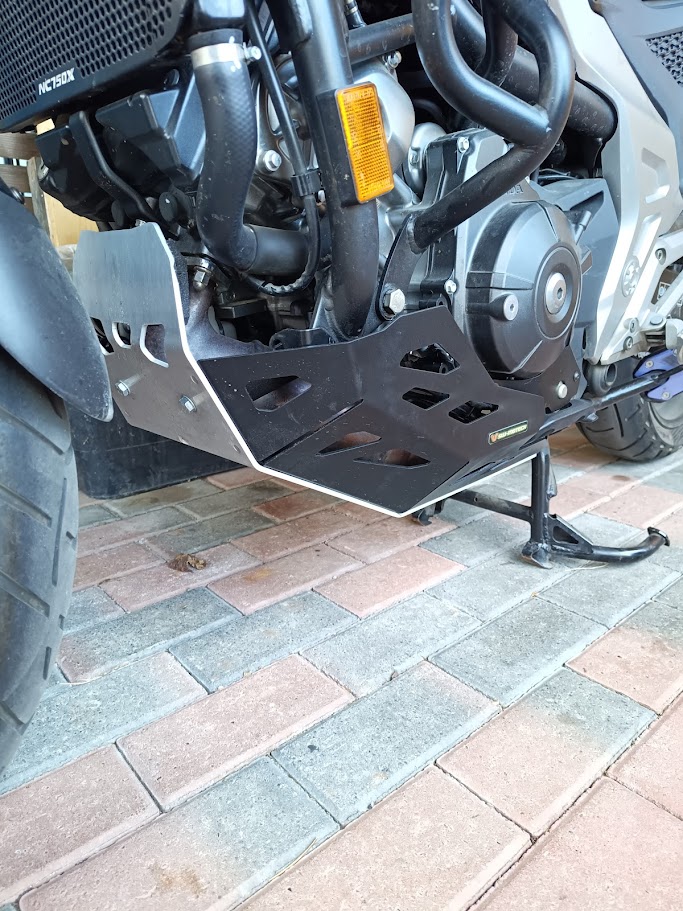

    Hatte mir in 11/24 bei SW-Motech den Unterfahrschutz bei einer Rabat Aktion bestellt und nun wo es ja wieder ein wenig wärmer ist montiert.

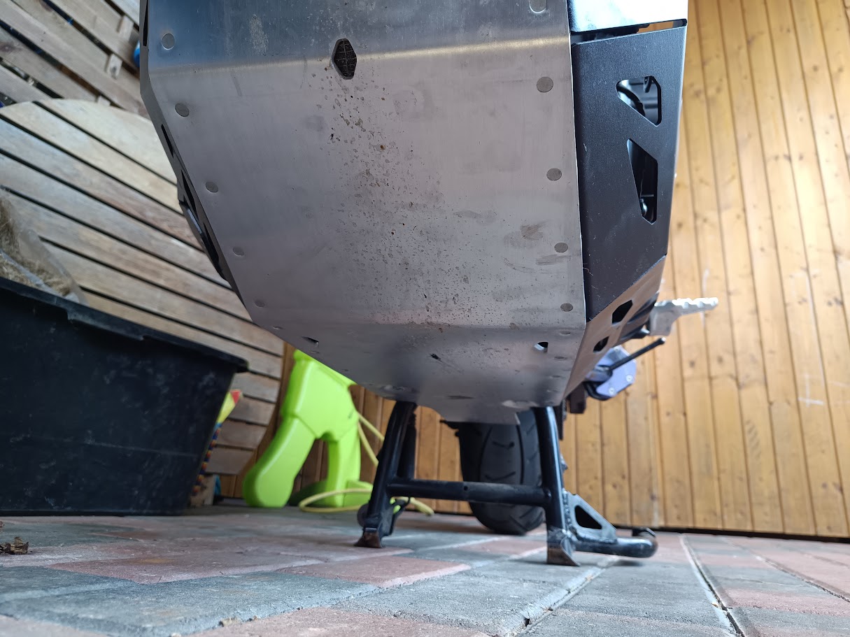

    Eigentlich sollte er ja nicht mit dem Original Honda Hauptständer passen aber mit ein wenig feilen konnte ich ihn dann doch überreden.
    Nun kann ich ohne Angst auch mal z.B. Bordsteinkanten runterfahren ;)

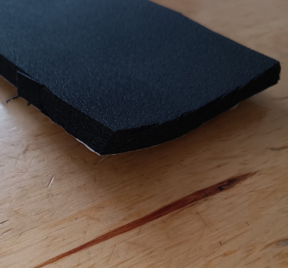

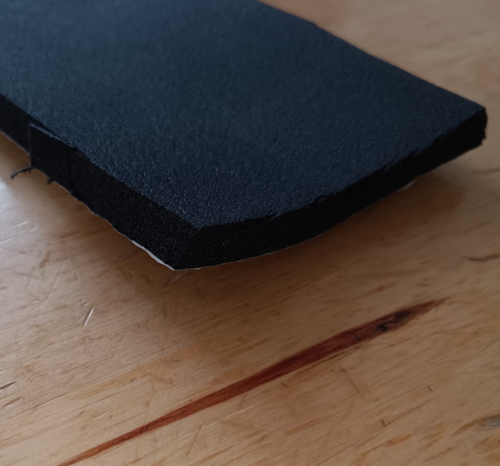

    Bei den ersten Probefahrten stellte sich heraus das das Blechle doch so einiges an Motorgeräuschen reflektiert und deswegen habe ich einiges der Fläche mit einer Schallschutzmatte beklebt, die Matte ist selbstklebend und 10mm dick nun ist ruhe.

    Kannst Du mal Bilder machen wie das im montierten Zustand aussieht?
    Draht
    Reiss mir den Kopf ab oder mach sonst was, aber ob das im Sinne des Erfinders ist?
    Jetzt hat Honda ja nicht ganz ohne Grund die Ölwanne verrippt, also mit "Kühlrippen" versehen!
    O.K. der Motorschutz hat ja noch ein paar Öffnungen, aber je nach dem wo du das Dämmaterial
    angebracht hast wird das die Ölkühlung beeinflussen. Natürlich kann ich bzw. wir das nicht genau
    beurteilen, nur Honda kennt den genauen, ich nenne es einmal "Wärmehaushalt" des Motors.
    Und dann noch der Auspuff der berufsmäßig Wärme abstrahlt? Wenn das man gut geht.
    Da muß man hoffen das die Dämmmatte wenigstens schwer entflammbar ist.
    Eventuell vertue ich mich, aber so ganz geheuer ist mir das nicht.
    Ich gehöre sicherlich nicht zu den ängstlichen Menschen und will dir keinesfalls den Spaß verderben
    aber halte das unter Kontrolle, mein Gefühl sagt mir...............
    Gruß, Thomas :boywink:
