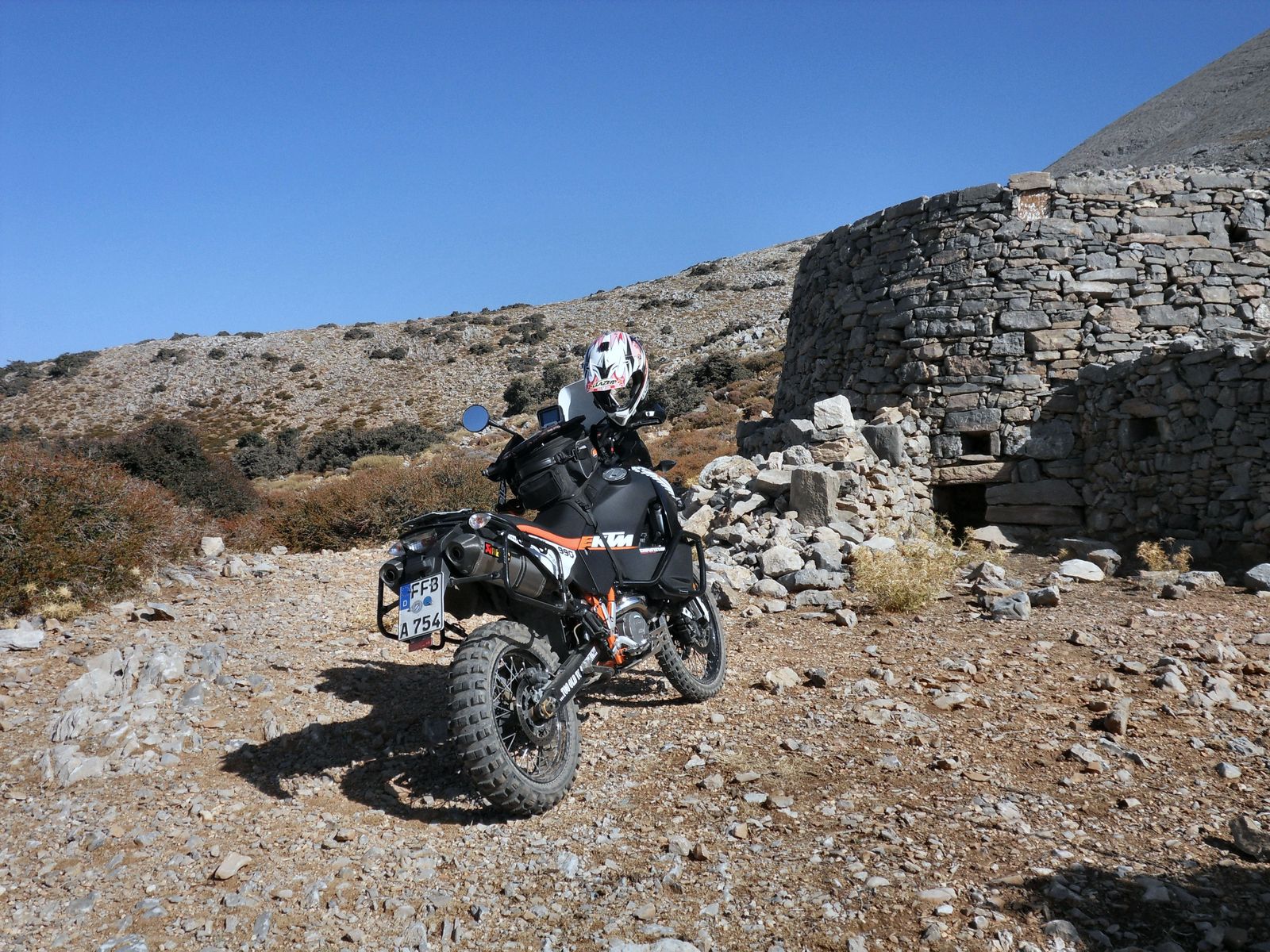

    O.k., 8 Jahre Griechenland und eine KTM990 Adventure.
    Ich denke da kann man weder das Terrain hier in Deutschland noch das Motorrad vergleichen.
    Die 990 ist ja geradezu geschaffen um mit ihr das "Outback" zu erkunden. Eine NC ist mit ihren
    Federwegen, der Bodenfreiheit sowie den 17"-Rädern wohl eher für das urbane Terrain ausgelegt.
    Je nach dem wo man sich bewegt kann aber auch an einer NC ein Unterfahrschutz sinnvoll sein.

    Auch an Thomas: Ich habe geschrieben das ich von 2007 bis 2015 auf Kreta gelebt habe, vorher schon 18 halbe (in etwa) Jahre auf der Kykladeninsel Amorgos! Erzählt mir also nix über griechische Straßen, auch Asphaltstraßen! Da sind manchmal Schlaglöcher vorhanden, wo Dein Bike fast drinnen verschwindet (übertrieben formuliert). Das gilt auch an die anderen Kommentatoren, ich kenne mich mit den Verhältnissen auf griechischen Asphalt bestens aus......das müßt Ihr mir jetzt einfach abnehmen.
    Woher weißt Du das? Der Schutz ist massiv und nicht leicht zu beschädigen..... nicht MURKS!! UND, ich habe geschrieben, dass er für offroad nicht geeignet ist. Dafür ist die NC ja auch nicht konstruiert worden. Ich kann seit meinem Unfall 2018 eh nicht mehr offroad unterwegs sein. DCT bei mir, weil ich nicht mehr kuppeln kann. Auf Kreta war ich fast nur auf Schotter oder offroad unterwegs,also erzähl mir nix über MURKS oder nicht!

    ...... :thumbup: ! Der wirklich stabile "offroad" Unterbodenschutz von Teuratech waren nicht am Rahmen angeschraubt (wenn ich mich korrekt erinnere :/ >>>>> nur die hinteren bei den KTM´s möglicherweise) und trotzdem haben sie (ausprobiert >> nicht freiwillig!) kaum Schaden genommen. Und ich habe öfters mal "aufgesetzt" =O .
