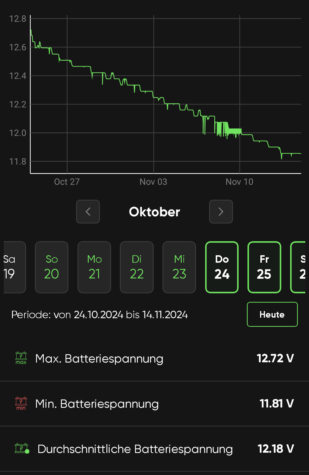

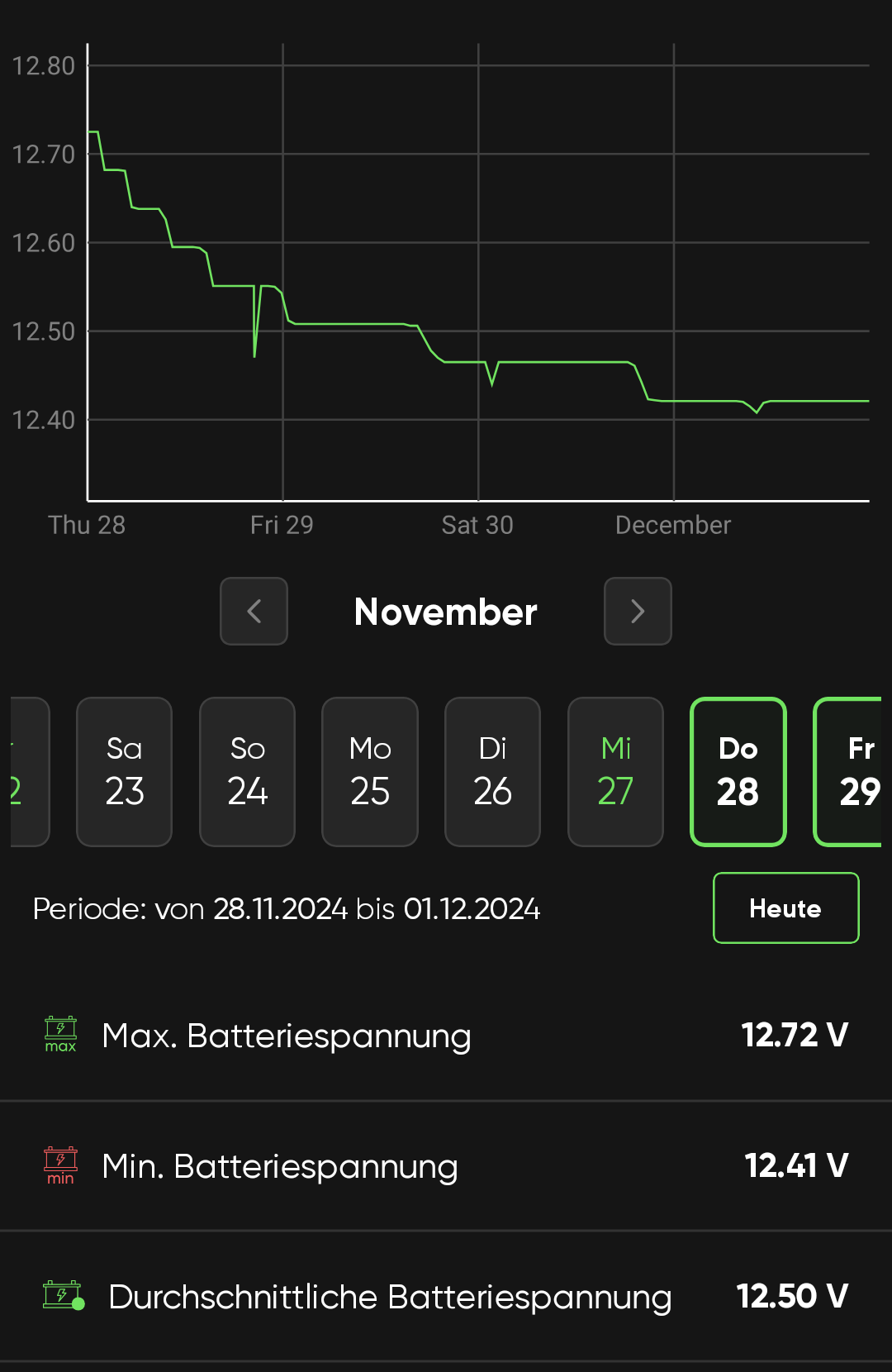

    Im Anhang noch 2 Screenshots zum Stromverbrauch bei Stillstand.
    Einmal 3 Wochen Stillstand, einmal 4 Tage.

    Wenn der Tracker tatsächlich einen Ruhestrom von 200mA (= 5Ah am Tag)) hat, dann würde ich mal ausbauen und schauen, ob der das Problem ist. Vielleicht meinst Du auch 150-250 mAh pro Tag.

    Hast du mal den Stromverbrauch der Batterie bei ausgeschalteter Zündung mit einem Multimeter gemessen? Also das Multimeter direkt zwischen Pluspol der Batterie und die abgehende Plus-Leitung des Kabelbaums - also in Reihe geschaltet - anschliessen.
    Wie hoch ist dieser gemessene Wert? Du kannst ja dann einmal messen ohne Garmin GPS/ USB und dann noch ohne Tracker. Wie verändert sich dabei der Stromverbrauch?
