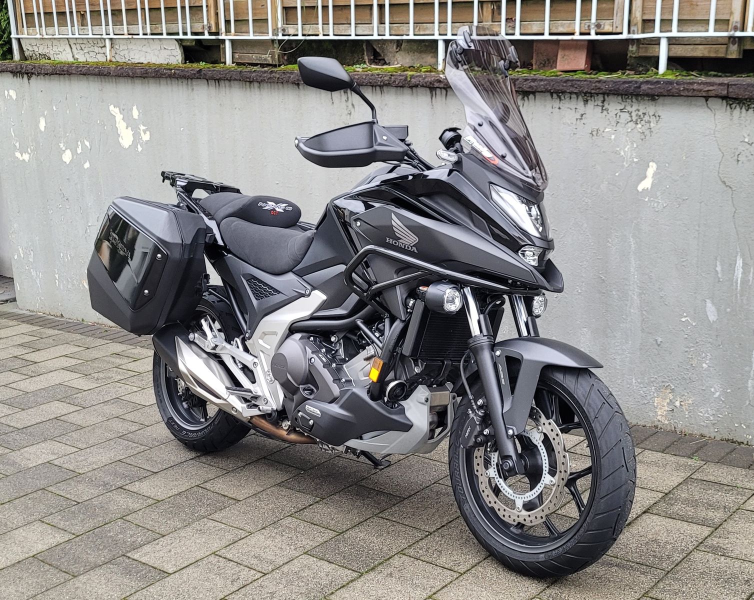

Weiter ging es dann mit den LED-Nebelscheinwerfern
Die kommen einzeln, noch nicht zusammengebaut, also muss die Halterung und das Gehäuse noch montiert werden.
Es gibt beim Zusammenbau ein kleines Detail das ich mit euch teilen möchte, der Hersteller weist darauf hin, kann aber untergehen.
Zum vergrössern, einfach auf das Bild klicken, dann seht ihr das dort ein kleines Loch ist, das muss bündig mit der Halterung verschraubt werden. Damit stellt man die Höhe des Scheinwerfers ein.
Zu guter Letzt kommt dann das Gehäuse und man ist fertig. Kein großer Akt und relativ schnell erledigt.
Hat Honda alles gut gemacht und muss auch so sein in diesem Preissegment!
Das Ganze wird dann an den Sturzbügeln montiert, schön das Honda auch hier und bei allen anderen Schrauben das Drehmoment ausweist.
Gerade für Leute mit weniger Erfahrung eine hilfreiche Sache.
So sieht es dann schon fast fertig aus.
Der Rest ist eigentlich ein Kinderspiel, nachdem man nun weiß wie man die Sturtbügel spannungsfrei montieren kann, gibt es keine Hürden mehr. Die Anleitung für die Kabelbaum-Verlängerung ist gut erklärt und mit Bildern als Hilfestellung gut zu verbauen.
Es hat Spaß gemacht alles Schritte nach und nach abzuarbeiten und zu sehen wie schön sich alles einfügt.
Alles funktionerte auf Anhieb, so wie es sein soll. Keine Besonderheiten oder erforderliche Änderungen etc.
Plug & Play so wie man es erwartet.

Endlich war Gestern mal besseres Wetter und ich konnte fahren, nach der langen Grippe musste ich endlich mal wieder raus.
Ich bin mit dem Ergebnis sehr zufrieden. Ich bin glücklich. Meine NC ist wieder ein Stück besser geworden und bereit für die nächsten Abenteuer. Übrigens ist die Griffheizung der Wahnsinn, ich hatte noch nie eine, deswegen sammel ich gerade meine ersten Erfahrungen damit.
Auf Stufe 5 wird sie während der Fahrt wirklich sehr heiß, bei 10°C reichte mir die 1. Stufe vollkommen aus. Ich konnte bequem mit Sommerhandschuhen fahren und hatte auf meinem 80km Ausflug durchgehend warme Flossen. Super
