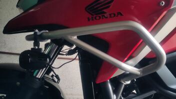

    Hallo Bastian,
    dann bin ich mal gespannt ob sich die Sturzbügel mit den Distanzhülsen problemloser und ohne Spannung montieren lassen. Dir also viel Erfolg bei der Aktion.

    Hallo Bastian, das wird perfekt Dein Möppi. Ich bin gespannt.
    Ich hatte ähnliche Gedanken mit vorweihnachtlichen Geschenken.
    Bei mir waren's die Sturzbügel unten von GIVI, die Sturzbügel oben von Lorababer, die Handguards und die Radabdeckung von PUIG. Ist jetzt montiert. Das mit der Befestigung des Sturzbügels unterm Schnabel hat auch hier nicht gepasst, leider.

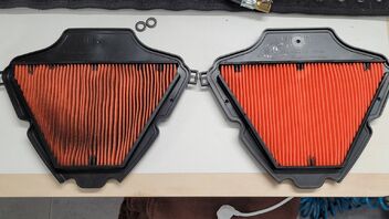

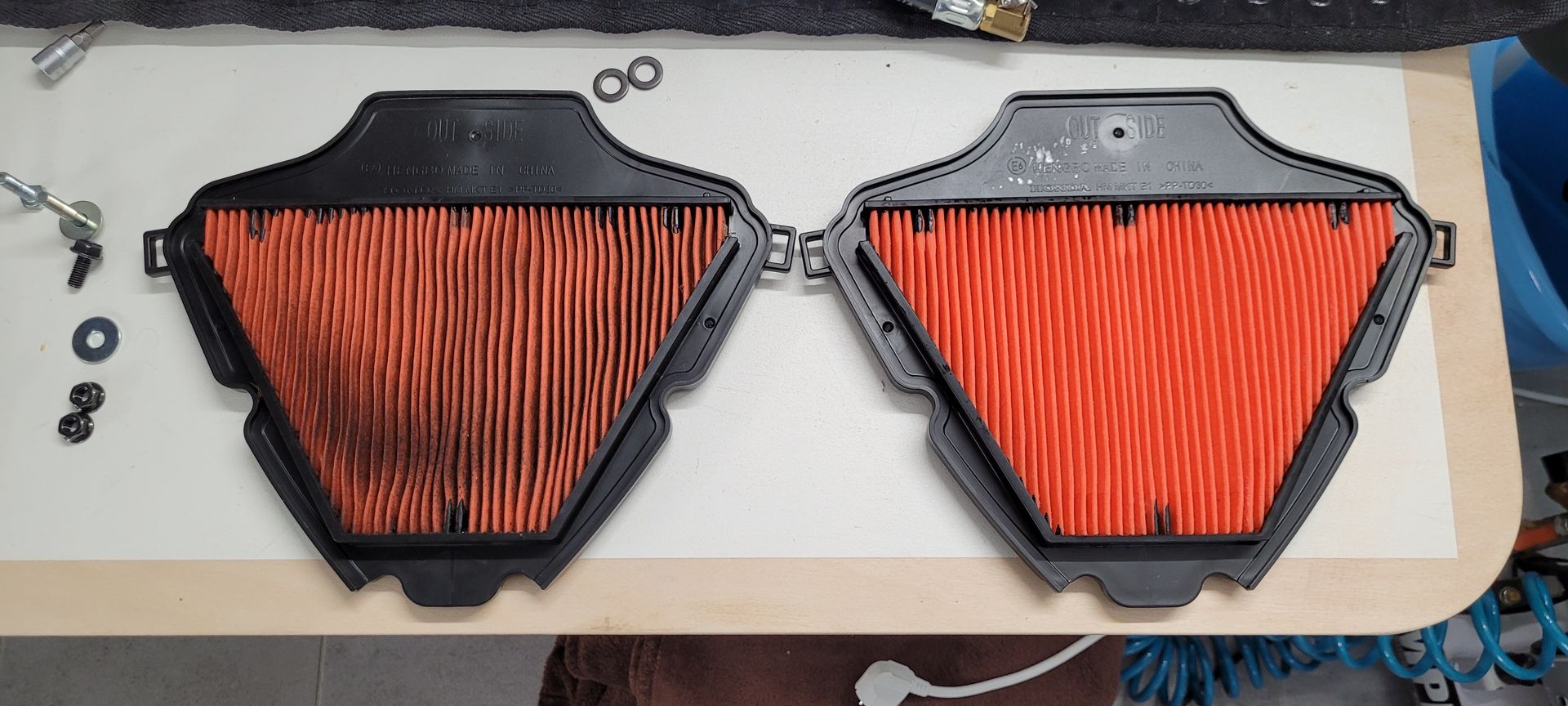

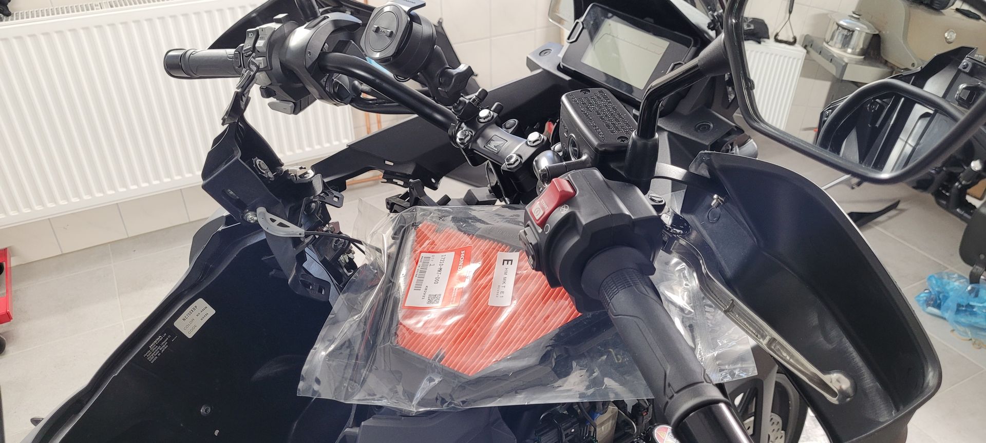

    Guten Morgen liebe Leute,
    ich habe Neuigkeiten!
    Natürlich war ich schon aktiv und bin direkt zu Honda gefahren, um folgendes zu erledigen...

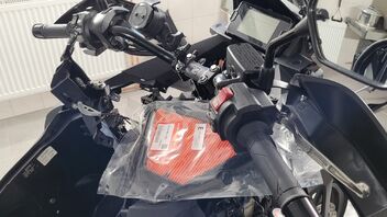

    Neuer Luftfilter:
    Hatten die da, macht mit happy denn ich kann gleich weiter bauen...
    Problem komplett beseitigen:
    Der Motorrad-Profi bei meiner Vertragswerkstatt hatte, wie immer, sofort ein offenes Ohr für mein Anliegen.
    Habe ich ihm alles geschildert und das Problem beschrieben. Es war ihm nicht bekannt, es gab auch noch keine Eintrage dazu im Honda-Händler-Portal. Er hatt alles aufgenommen und es direkt an Honda weitergeleitet.
    Man kann die Welt nicht neu erfinden, aber wir können sie zu einem besseren Ort machen, nicht wahr? :)
    Wir haben immer eine Wahl, wir können meckern, oder was verändern...
    OT viericks
    Für mich wirklich immer nur original Teile. Zubehör nur wenn es nicht anders geht.
    Die Luftfilter aus dem Zubehör haben oft einen anderen Luftdurchlass als die Originalen, das alleine reicht schon aus um das Kerzenbild zu verändern. Ich hatte schon Mopeds bei mir stehen die genau dadurch zu mager liefen. Ein zu helles Kerzenbild ist die Folge, oft sind die offenen Luftfilter schuld an Motorschäden, besonders bei langen Autobahn-Vollgas Etappen. Kann man dann nicht mehr rückgängig machen. Ich will dir keine Angst machen, nur darauf hinweisen. Die Zubehör Teile haben auf jeden Fall eine Daseinsberechtigung!
    NCC750 Ich habe mein Anliegen an einen wirklich kompetenten Menschen weitergegeben. Kenne ihn schon eine ganze Weile. Der kümmert sich persönlich darum.
    Für mich ein guter Start in die Woche, den wünsche ich euch auch!

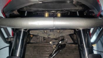

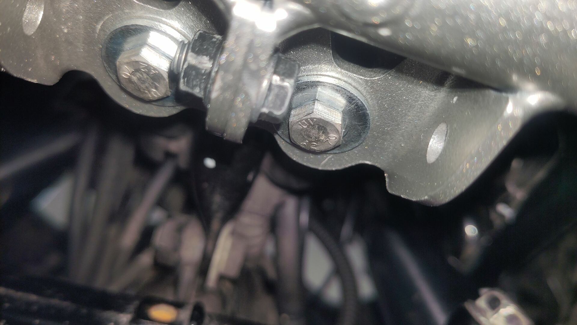

    Heute Nachmittag habe ich das Wetter genutzt und die Sturzbügel umgebaut. Zwei Edelstahlschrauben M6x25 aus dem Fundus genommen, die Distanzhülsen gesucht und gefunden. Alles eingebaut und siehe da, es passt perfekt und sitzt spannungsfrei. Hat auch nur eine Viertelstunde gedauert.
    Im vorderen Bereich ist nun etwas mehr Luft zur Verkleidung.
    Die beiden Distanzhülsen im Einsatz.
    Die neuen, längeren Schrauben.
