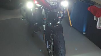

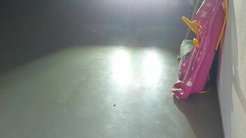

    @ Jürgen Ja, du hast Recht, die Positionslichter machen schon viel aus - aber nur bei der Sichtbarkeit. Ich wohne auf dem Land mit vielen unbeleuteten Straßen und war negativ überrascht wie schlecht das Original Licht ist. Ohne Zusatzscheinwerfer würde ich bei Dunkelheit wohl nicht fahren. Wenn ich gegen 6 Uhr zur Arbeit fahre ist ab Mitte September einfach dunkel. Jetzt nicht mehr ^^
    @ Peter Was für ein Unterschied! Ich bin inzwischen 3-4 kleine Touren mit den Scheinwerferen gefahren - auch Tagsüber. Wenn Du sie richtig eingestellt hat, verwende die beiliegende Schraubensicherung. Bei mir hat sich der rechte Scheinwerfer verdreht - vermutlich hatte ich die Schrauben nicht gut genug anzugezogen (nach fest kommt ab) Allerdings habe ich die Schraubensicherung bisher noch nicht verwendet. Das wird aber am Wochenende nachgeholt.

    Ja die Zusatzscheinwerfer sind gewaltig und vorallem die zwei Stufen. Die Frage ist wie ist die richtige Höhen Einstellung ,die gesetzlich erlaubt ist . Werde dann die Höheneinstellung und die Schraubensicherung in der Werkstatt machen lassen . Im gleichen zug wird dann die Blinker Rückstellung auch vom Fachmann eingebaut , da traue ich mich nicht drüber . Ist für die Sicherheit sicher eines der wichtigsten Teile am Motorrad glaube ich . Da bei gewisser Sonneneinstrahlung aufs Display die Blinkerlichter nicht zu sehen sind . Werde mich mal beim Tüv bei uns schlau machen , was für gesetzliche Vorgaben sind für LED Ablendlichter, von der mindest Lichtstärke her am Motorrad ! Die Beleuchtung am Motorrad ist ja ab Werk eine Gefährdung der Sicherheit des Motorradfahrers und auch des Gegenverkehrs wenn ich im Blindflug komme ! Gerade ohne Zusatzscheinwerfer bei plötzlichlichem Lichtwechsel in ältern Tunneln ohne Beleuchtung z.b. Samnaun. Da siehst du gar nichts mehr . So habe ich das erlebt . Wäre da nicht ein Auto vor mir gefahren und ich mich nicht an den Rücklichtern des Autos orientieren hätte können ,wäre ich gezwungen gewesen stehen zu bleiben, das kann es doch nicht sein !!
