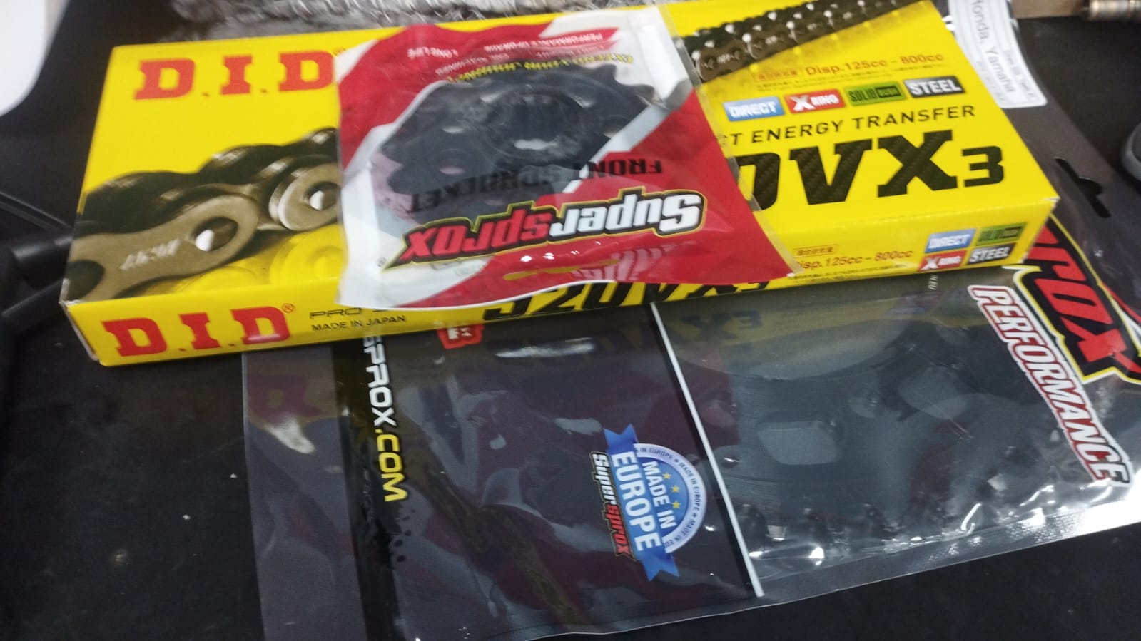

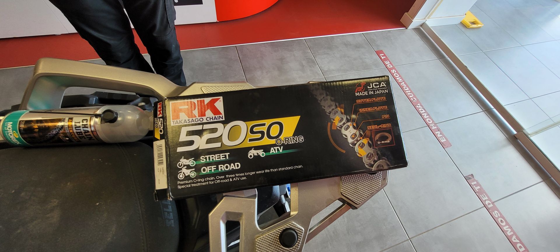

    Bin immer noch hier auf dem Ecocamp-Vinyols und habe eben einen Anruf erhalten, vom Carlos dem Werkstatt-Leiter. Meine Kiste ist ab 16 Uhr startklar. Ich glaube es erst wenn ich es sehe, bis dahin verspüre ich Vorfreude und Hoffnung. Immerhin ist das Kit schon da.

    Kit:
    Hat Carlos mit eben geschickt per WhatsApp

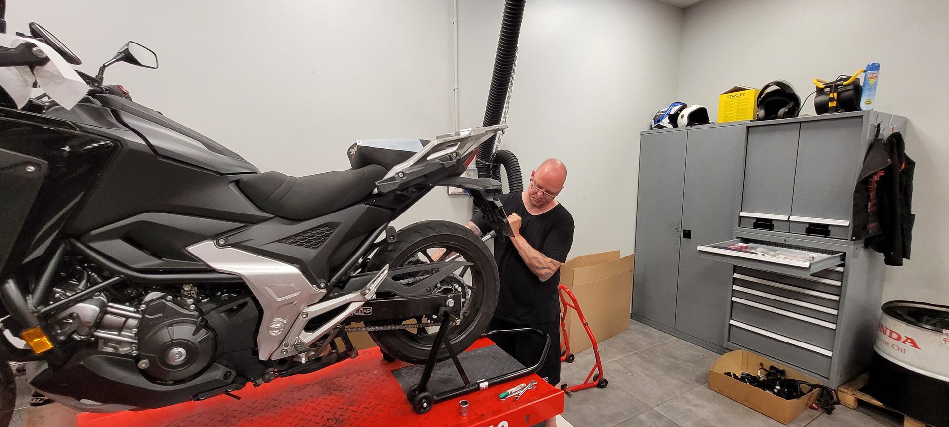

    Gegen 15 Uhr hat mich das Taxi vom Campingplatz abgeholt und nach Reus gefahren zu der Honda Werkstatt.
    Die Jungs waren schon dabei als ich ankam, die Kette mit Ritzel und Kettenblatt waren schon montiert und das Öl samt Ölfilter gewechselt. Das ging flott dachte ich mir.
    Schwarzes Kettenblatt, wie geil dachte ich mir und zugleich fiel mir auf das die Kette zu kurz ist...! Hab ich was an den Augen?
    Basti bleich ruhig, das ist bestimmt nur die Aufregung. Die Hirnanhangdrüse sendet den Synapsen falsche Signale.
    "Scheiße, Amigos the chain is too short" hörte ich mich laut sagen.
    Die drei Mechaniker waren sofort bei mir und machten ein langes Gesicht.
    Genau so wie ich auch.
    Kaum 3 Minuten später saß Carlos, der Boss der Truppe, auf seinem Roller und fuhr los. Kette holen!
    Scheiße dachte ich mir, was für Amateure. Der Junge Monteur Arron bekam einen freundlichen Einlauf von mir, wie zur Hölle kann man eine neue Kette montieren, ohne zu merken das mindestens ein Glied fehlt. Es war eine blöde Situation für Ihn. Er ist jung, 20 Jahre alt erst, Basti bleib höflich. Ich merkte das ihm heiß wurde, er schwitze auf der Stirn, ich übrigens auch.
    Nun war ich mitten drin und keine 30 Sekunden später hatte ich einen Schraubenschlüssel in der Hand und schwarze Hände.
    Ich überprüfte alles, fragte was er gemacht hat und checkte alles. Ist mein Bock und mein Leben, ich hab Kinder und eine tolle Frau Zuhause, ich will da lebend ankommen.

    Am Ende des Tages war es nun doch keine D.I.D- Kette, dafür aber eine RK TAKASADO 520 SO. Auch ok.

    Der große Service, 24.000er und 48.000er, machten bei uns jeweils knapp 1.250 Euro aus. Gut, Kettensatz und Ventilspieleinstellung waren da auch jedes Mal dabei. Da sind 368 Euro schon ein Schnäppchen.
    Paul
  • #185
    The 520SO has a tensile strength of 2,300 kg and is rated for bikes up to 500 cc, kostet in D 59 Euro
    DID 520 VX3 Zugfestigkeit 3720 KG, Laufleistungsindex (Wear Resistance Index) 3500
    DID 520 ZVM-X - Zugfestigkeit 3970 KG, Laufleistungsindex (Wear Resistance Index) 3500
    Denke Du warst froh überhaupt ne passende Kette zu bekommen
    Weiterhin Gute Fahrt :)

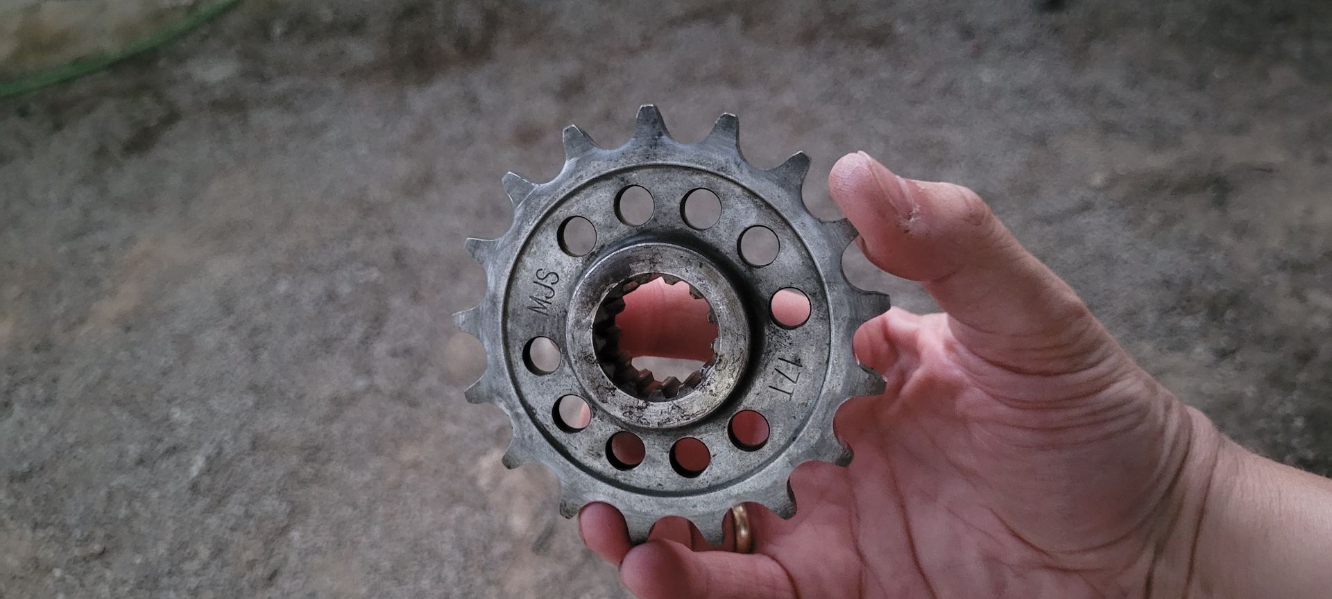

    Mein Ritzel sah definitiv noch besser aus, obwohl die Radachse schon am hinteren Anschlag war:

    Ich werde einen neuen Ketten-Kit bestellen wenn ich Zuhause bin.
    Einen passenden von D.I.D
    Die Kette soll mich nur nach Hause bringen. Eventuell einen kleinen Umweg.
    Bin froh wenn die Kette bis Zuhause hält, werde außerdem Honda anschreiben ob es laut Vorgabe ausreicht was die Jungs da in Spanien gemacht haben. Es geht mir da um die Garantie-Erhaltung. Wenn nicht, bringe ich sie zum Freundlichen.
    - KK wurde getauscht, ok falsche Kette. Damit kann ich leben. Aber auf Ewig werde ich damit nicht fahren.

    Lass das Kettenkit drauf!
    Die RK SO ist sicher nicht schlechter als die originale Kette. Ab 20.000 km muss man halt mit zunehmendem Verschleiß rechnen.
    Wenn du anfängst öfter nachzuspannen solltest du keine größeren Touren mehr planen.
