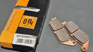

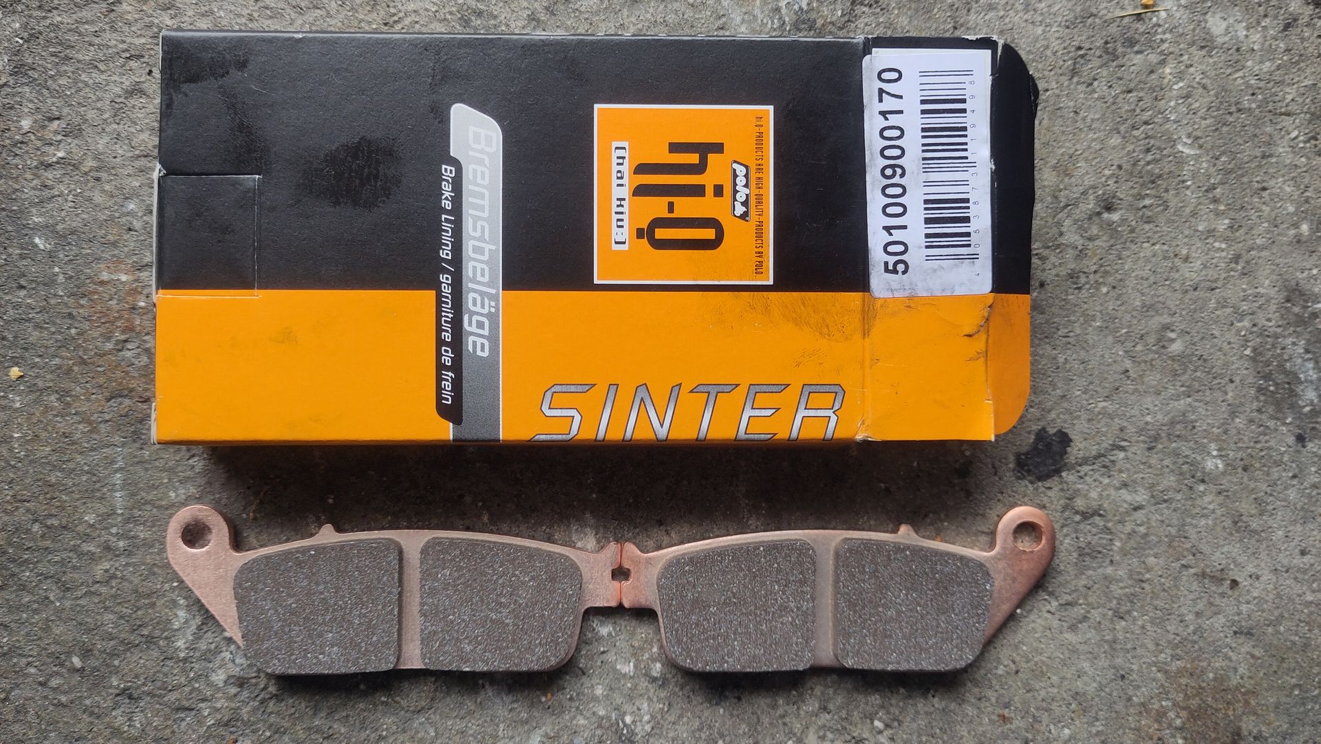

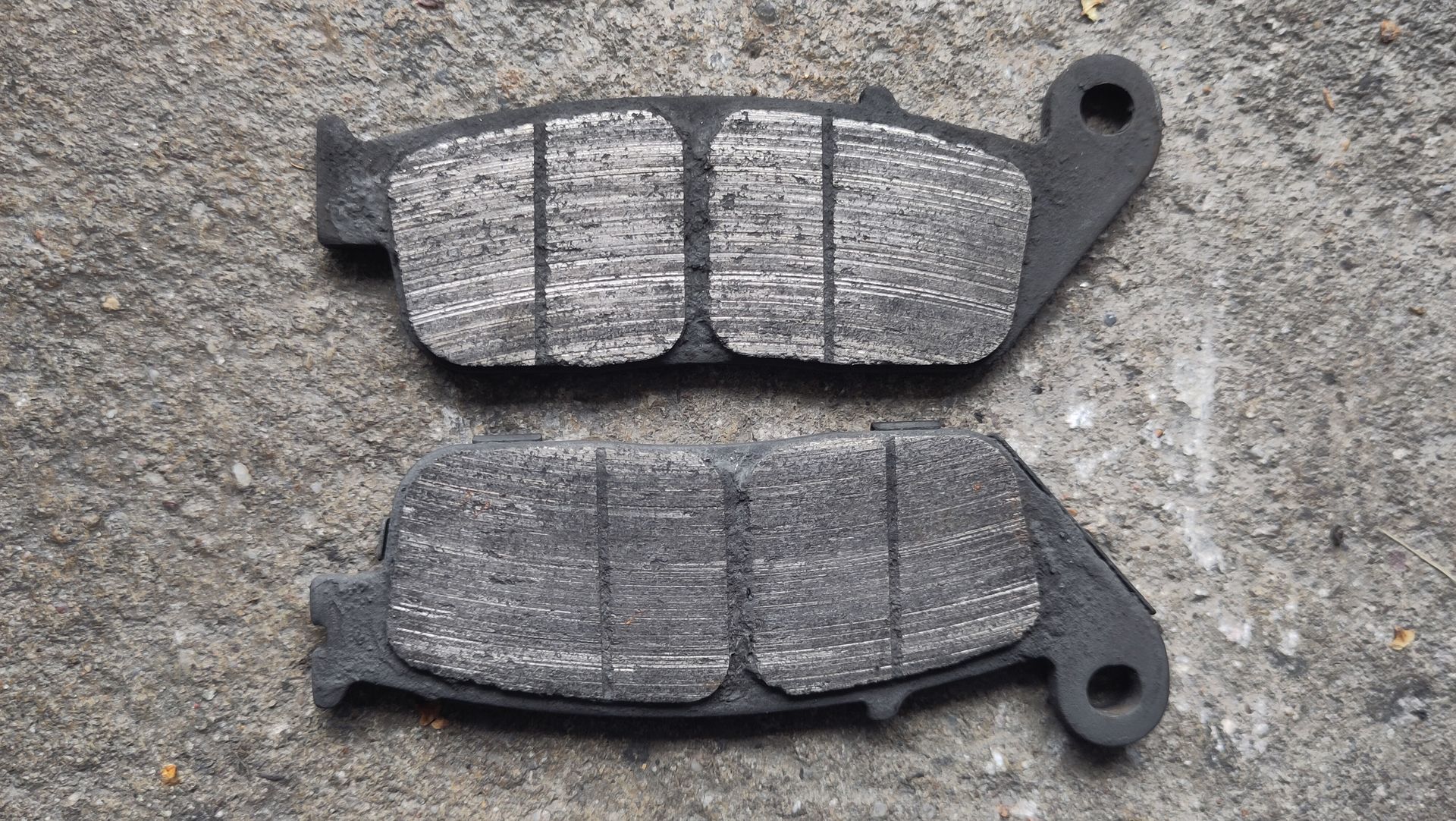

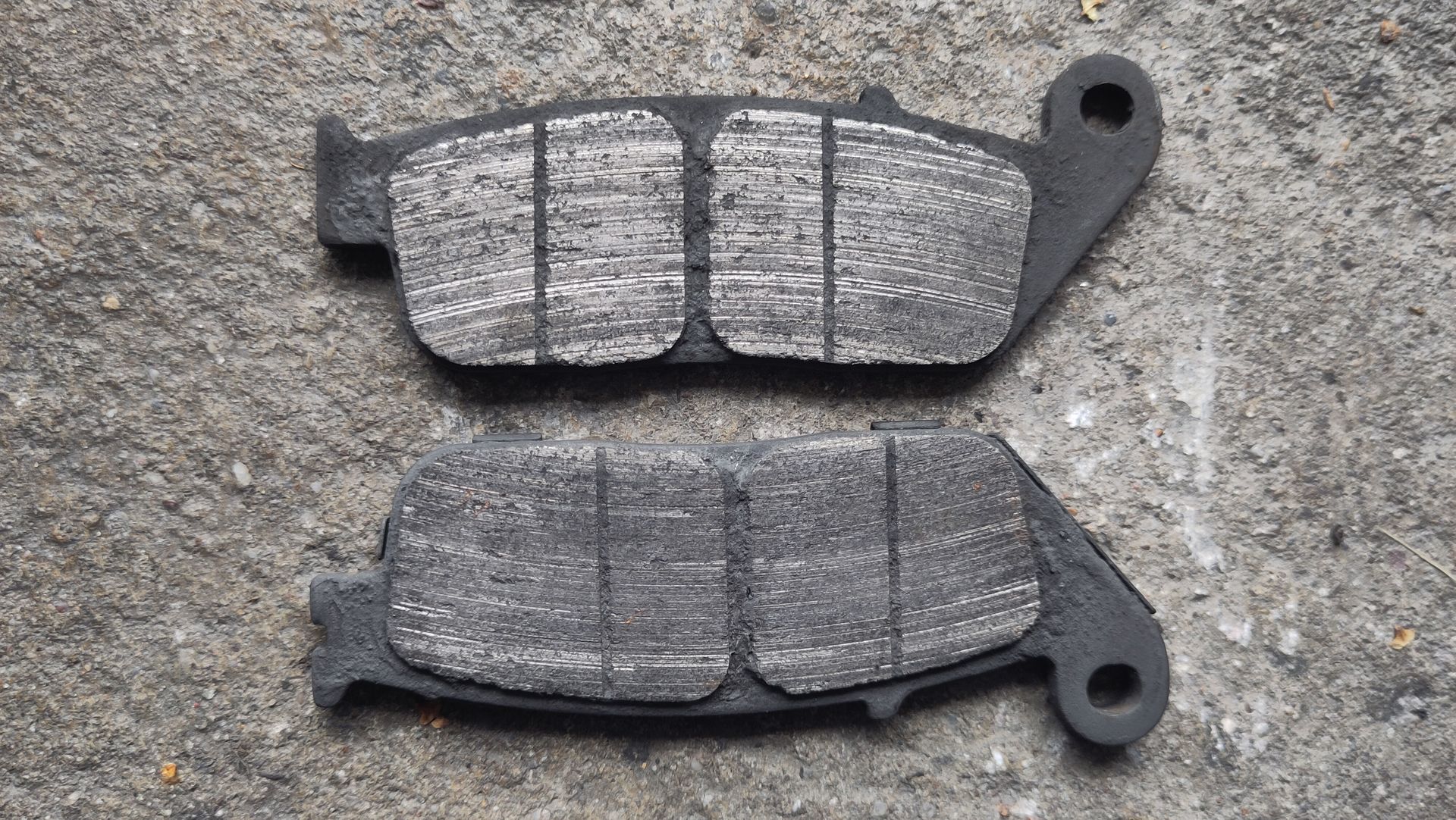

    Heute Nachmittag habe ich die Bremsbeläge Vorne an meiner RH09 gewechselt. Der erste Satz hielt 40.387 km. Der zweite Satz hielt 43.318 km, dann waren die Beläge auf 1 mm Stärke heruntergefahren. Beides waren die Original Honda Bremsbeläge. Da diese mittlerweile etwas über 50,- € kosten habe ich mich nach preiswerteren Alternativen umgesehen. Bei POLO's Hausmarke HI-Q bin ich fündig geworden. Die haben für die RH09 Bremsbeläge in Sintermetall im Programm und da ich mit denen bereits bei meiner RC72 gute Erfahrungen gemacht hatte habe ich sie für 29,99 € im Angebot gekauft. Wenn ich die erste Runde gefahren bin kann ich genaueres zum Verhalten dieser Bremsbeläge berichten.

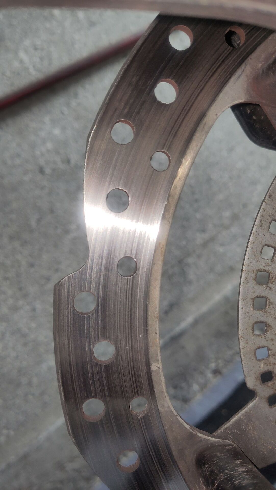

    Die Bremsscheibe hat übrigens noch eine Stärke von 4,4 mm und nur leichte Riefen, die hält noch ein paar Kilometer.
    Die alten originalen Honda-Bremsbeläge nach 43.318 km.
    Die neuen HI-Q-Bremsbeläge.

    Hier ein kurzer Erfahrungsbericht zu den HI-Q Bremsbelägen nach den ersten 300 km. Die Bremsbeläge haben sich zügig eingeschliffen, bereits nach den ersten Kilometern und den damit verbundenen Bremsungen gab es wieder einen definierten Druckpunkt. Die Bremsverzögerung ist bei geringer Handkraft am Bremshebel etwas besser als mit den originalen Bremsbelägen. Für mich sind diese Bremsbeläge, auch unter Berücksichtigung des Preises, eine rundum gute Wahl. Über die Haltbarkeit von Belägen und Bremsscheibe kann ich zum jetzigen Zeitpunkt natürlich noch nichts sagen, werde das zu gegebener Zeit nachreichen.

    nach deinem obigen Beitrag habe ich mal ein wenig im Internet nachgeforscht. Die POLO Bremsbeläge von HI-Q scheinen mit der Sorte Goldstuff von EBC identisch zu sein, sogar die Bezeichnung FA196HH ist identisch. Die von POLO kosten regulär 35,- €, die von EBC findet man für um die 40,-€ in diversen Shops.

    nach nunmehr 83 tkm mit originalen Honda Sintermetallbelägen hat meine Bremsscheibe, wie eingangs auch von mir aufgeführt, nur leichte Riefen und eine Reststärke von 4,4 mm. Wie sich das mit den HI-Q Sintermetallbelägen weiter entwickelt wird sich zeigen.
